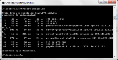

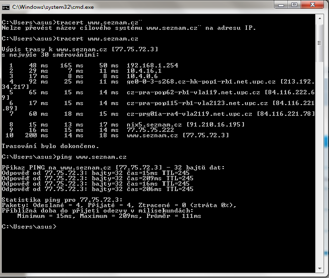

Zdravím, mám takový problém u své wifiny na NTB (win7). Při hraní online her mám takové malinké záseky (mini-lagy) a nemůžu se jich zbavit. Všechno začalo asi před 4 dny, předtím vše jelo bez problému. Když jenom něco hledám na internetu, tak všechno vypadá fajn. Přikládám screen tracent a ping ze sezmanu.cz. Nějaké nápady. Stolní počítač, který mám kousek vedle a je připojený přes síťák jede všechno v pohodě.
Nějaké nápady, rady?

jak vidíš na screenu, máš extrémní odezvu už u sebe doma :D na svym routeru nemůžeš mít víc jak pár jednotek ms, pokud seš připojenej přes wifi
co je to za router a máš aktuální fw? :P teoreticky bys moh mít ten komp taky zavirovanej, páč tohle je dost divný

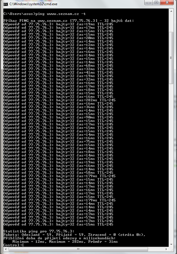

tak jsem se asi unáhlil (chvilku mi to včera večer a dnes dopoledne jelo fajn), problém stále přetrvává zkoušel jsem minutu "pingovat" seznam.cz a vždycky to po chvilce vyletí strašně nahoru, nechápu to + jsem znovu zkusil tracert. Vůbec mě nenapadá čím to může být, když před pár dny mi to jelo stabilně rok bez problému

Pripoj si to kabelem, nebude problem.
Wifi ti muze rusit naprosto cokoliv - treba i cizi routery nebo detske chuvicky. Staci aby si soused poridil podobne zarizeni a mas zarusene stovky metru okolo. Jsou i mista, kdy je zkratka wifi nepouzitelna a nic s tim delat nejde.
Jestli chces zkoumat wifinu, tak na routeru zacni menit kanaly, muze to byt lepsi, ale take jeste horsi.
