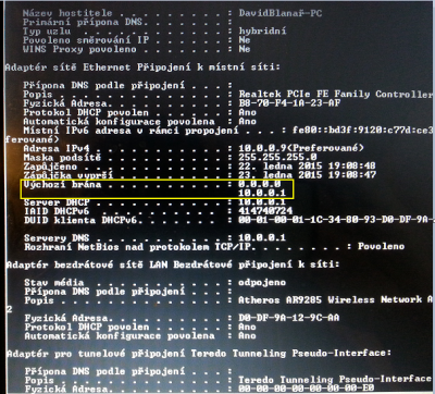

Nicméně jsem narazil na jednu věc (v případě příkazu "ipconfig /all"). Mám jakoby 2 brány (viz obrázek). Konfigurace na obrázku je v případě DHCP (drátová LAN).

Neni nastavena gateway jeste rucne v moznostech sitoveho adapteru?
Vypada to ze ta brana nastavena na 0.0.0.0 bude ten problem.

Prošel jsem nastavení adaptéru kabelového připojení položku po položce s mým NTB - všechno je stejné.
Dal jsem si stejné výpisy na obou NTB (ipconfig /all) - taky stejné.
