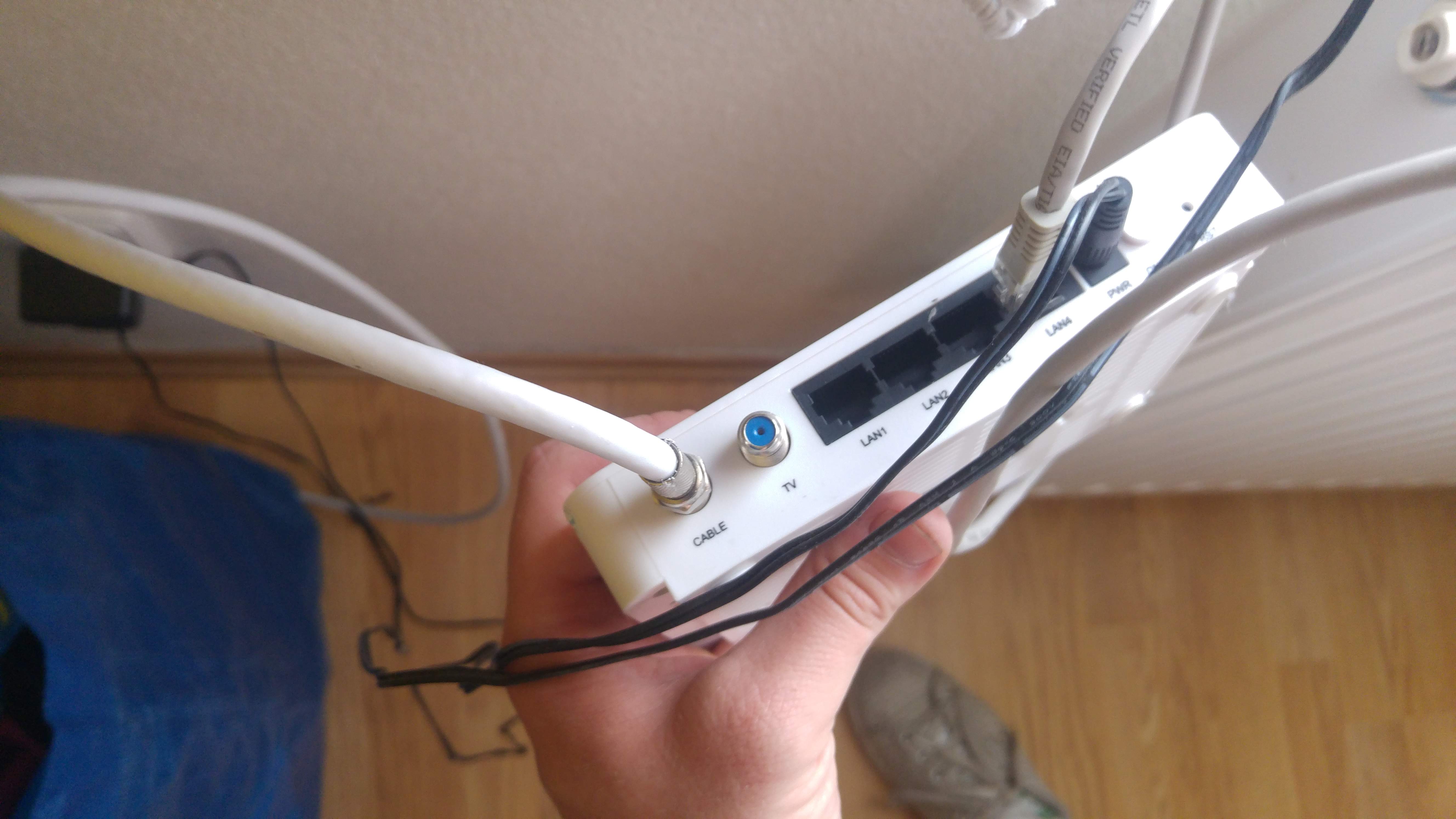

včera jsem se prestehoval do noveho bytu, je to obytnej dum, kde je cca 8 bytu a ze zdi vede kabel bilej, vypada jak antena, tento kabel vede do modemu, viz foto a z tohoto modemu vede dalsi ethernetovej kabel asi do modemu co dela wifi a zaroven je tam nejaka modra zdirka na TV.
Otazka zni - jaky kabel mam koupit, abych nejak zprovoznil TV? Ve zdi je jeste dalsi zdirka, pripominajici kabel pro TV, ale asi se ma propojit z toho modemu ne? TV mam nakou cinu Changhong - 82cm HD Ready, presnej model bych koukl kdyz tak vecer az budu v novem byte.. Nikdy jsem nevidel takovej kabel, takze vubec netusim jak TV zprovoznit, ve starem dome jsem jel pres prenosnou antenu, coz tady doufam nebude potreba..

To je normální "F" konektor. https://www.gme.cz/konektory-f
Re: Jak zapojit TV? Modrý kabel?
Zprovoznis to velmi jednoduse.
Koupis koaxialni kabel, jeden konec das do modemu, druhy do DVB-C tuneru v TV.
Pokud nema televize kabelovy tuner (DVB-C), je potreba setopbox.

Takze treba tento https://www.alza.cz/koaxialni-kabel-1-5 ... 474542.htm tam normalne pujde?

Pokud k němu koupíš redukci https://www.vpcentrum.eu/redukce-f-zast ... gI2pvD_BwE

Da se teda v CZC, alze, datartu, ci jinde koupit primo kabel, kterym propojim tu TV s tim modemem, abych nemusel shanet jeste redukce? Koukam ze je tam nejakej Male/Female jeste rozdil v koncovkach.. bohuzel nevim jaka koncovka je v TV, vim jen tu dle fotky na modemu..
A kdyz se ta TV zapojuje do modemu, znamena to ze je to kabelova TV? Ze tam nebudou jen programy co jsou jinak pres tu pokojovou antenu, jako jsem to tak mel zapojene?

Snad vis, co mas zaplaceno, ne ?
Pokud nemas s netem zaplacenou i TV, tak nebude fungovat nic.

Je to byt od svagra a ti nemeli TV, prej se platili poplatky za TV a pak uz to nejak prestali resit, takze v baraku by to bejt melo, to uvidim, az se mi povede zapojit TV..
to uz je ale detail, zaklad je ji zapojit :)
Doma TV jela bez set-top boxu, takze ten tuner nejakej zrejme ma.. Rad bych teda nekde v Praze dnes vyzved ten kabel co potrebuji, abych to mohl hned v tom milem prdelakove vyzkouset

ok Péťo, vyzjistím, ale vraťme se prosím k tématu, byla by tu nějaká hodná duše, co by mi zaslala odkaz na káblik, který přesně koupit? TV je přesně: CHANGHONG LED32C2200H 81cm a modem viz foto z topicu..

Co je za konektor zezadu na TV ?
Ta TV ma DVB-C tuner, takze staci kabel, na jednom konci musi byt ten sroubovaci F konektor.
Predpokladam, ze to pripojeni je skutecne kabelova televize, na pohled to tak vypada.

https://www.mall.cz/televizory/changhong-led32c2200h je to presne tahle, jestli to ma ten F konektor stejne nevyctu, takze jeste jdu zaridit foto..
