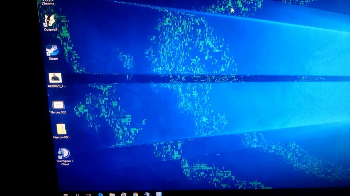

Jednou jsem ráno zapnul PC a čuměl jsem jak puk.. Nejdříve jsem myslel že je to monitorem nebo grafickou kartou .. ale ani jedno z toho
http://www.jpeg.cz/images/2016/09/20/9cqJZ.jpg
http://www.jpeg.cz/images/2016/09/20/HNFaT.jpg
Monitor jsem zkoušel u mého bratra na počítači a běží bez problému .. naopak jsem zkoušel jeho monitor na můj Pc a bez problému .. Grafická karta běží v pohodě .. vyndal jsem jí zkontroloval a provedl i test a bez problému ... zkoušel jsem i přeinstaovat ovladač od grafické karty a nic .. aktualizovat ovladač v hardwaru též .. jenom na pár minut bylo vše okej když jsem zapnul CCleaner , tak na chvílli ty tečky a barevný nedokonalosti zmizely.Tak jsem si řikal zda by to nemohlo bejt nějakým virem nebo havětí.Jedninou věc kterou jsem neprováděl je přeinstalace Winu.

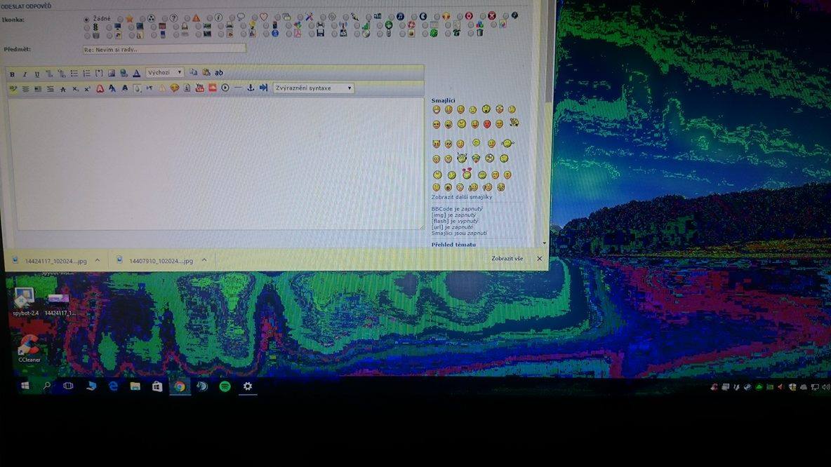

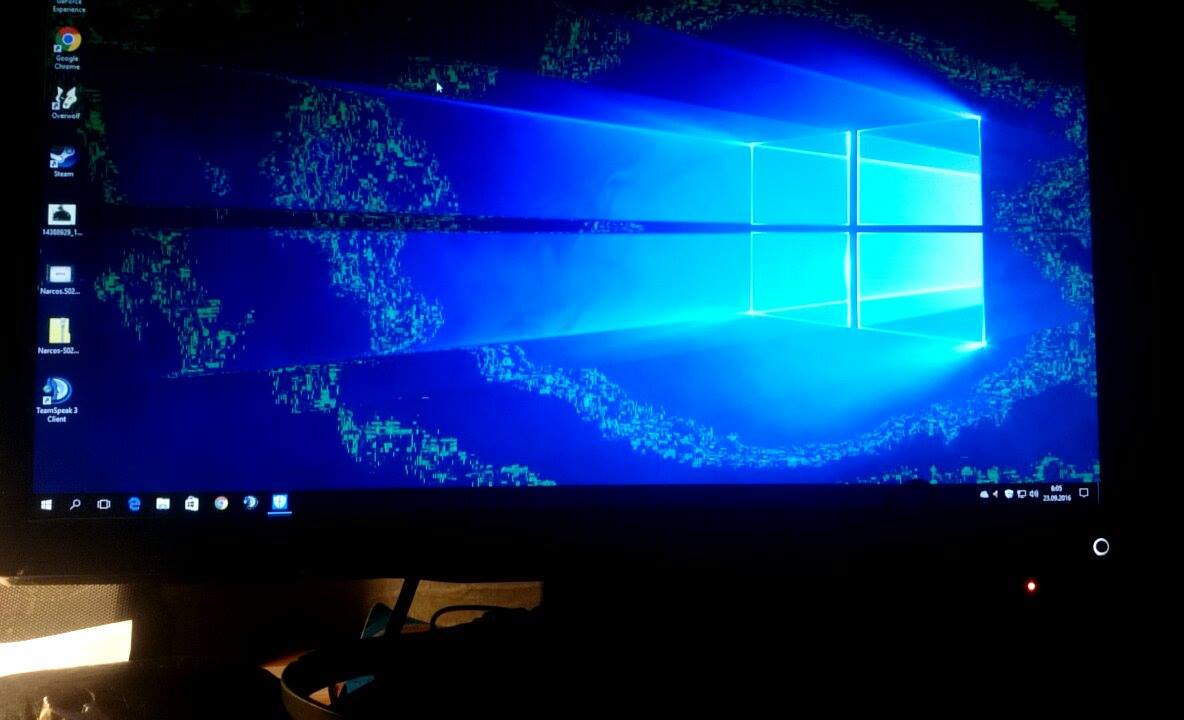

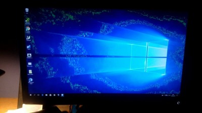

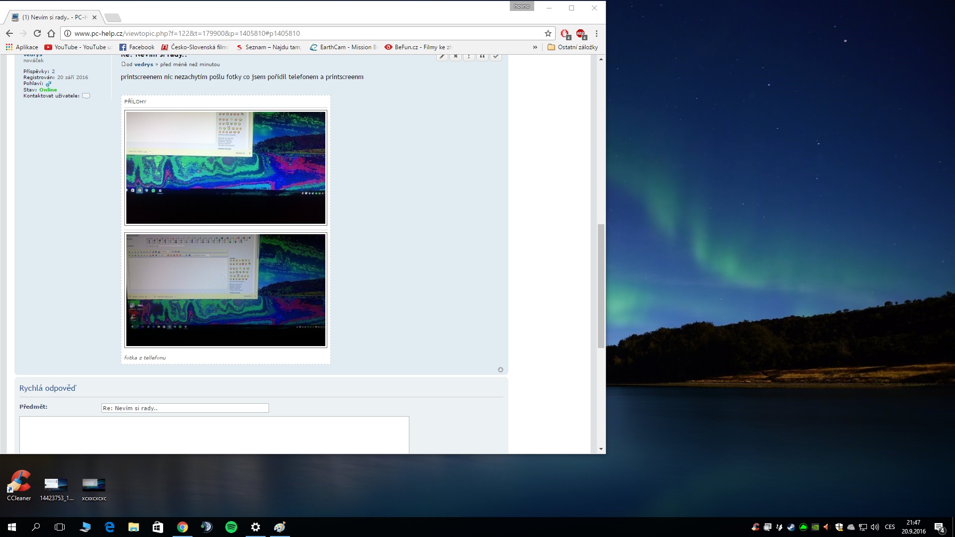

printscreenem nic nezachytím pošlu fotky co jsem pořídil telefonem a printscreenm
Dodatečně přidáno po 1 minutě 51 vteřinách:
Printscreen
Printscreen
Printscreen
Fotka - Telefon
Fotka - Telefon
Fotka - Telefon
Fotka - Telefon

Tak to je buď monitorem nebo grafickou kartou, pokud máš dedikovanou i integrovanou tak zkus vyndat dedikovanou a zapnout pc na integrované - tim ověříš jestli to je grafickou kartou, popř. zkus zapojit pc k televizi a nebo vyměnit kabely, kterými to připojuješ. Tím ověříš jestli jsou kabely a monitor v pořádku.

První obr je nejspíše printscreen a ten ukazuje obr vytvořený GK, ale na monitoru (ty další 2 fota) jsou nejspíš z mobilu). To znaměná, že GK je OK a problém je mezi GK a monitorem, což znamená vadný kabel, nebo vadný, či špatně nastavený monitor.

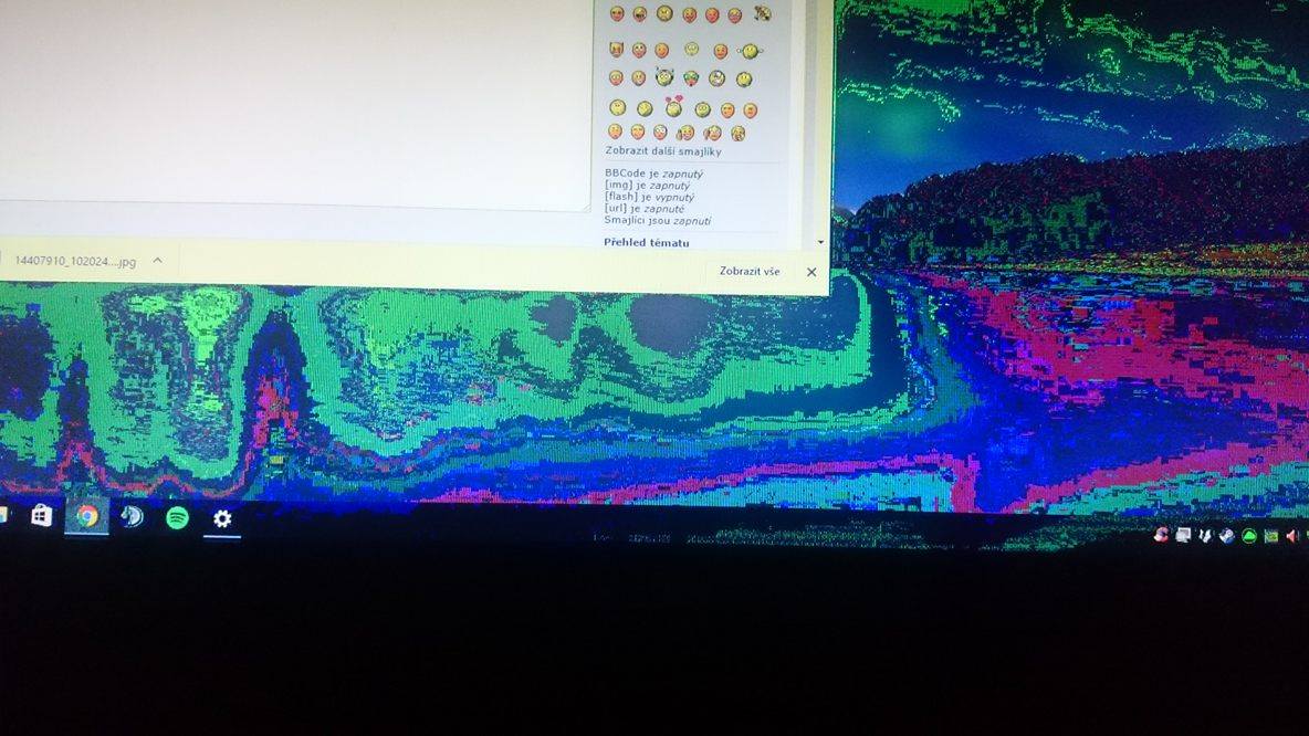

Tak jsem problém ješte nevyřešil .. přeinstaloval jsem win a jelo to v pohodě celý den až zase k večeru se na monitoru objevily ty mapy těch vykreslujících zellených teček , čar ... už si nevím rady ..
Dodatečně přidáno po 2 minutách 58 vteřinách:
foto
Dodatečně přidáno po 5 minutách 49 vteřinách:
Chci se zeptat zda nemáte ještě nějaký nápad .. Monitor šlape na jiných počítačích v pohodě , grafika taky ( vyndavall jsem , zkoušel sem jinou a zkoušel sem ji i na jinech PC) , kabelly od monitoru jsem měnil také , přeinstallace Windows , ovladače přeinstalovat .. už mě nic nenapadá snad už jen chyba základní desky nebo BIOS
