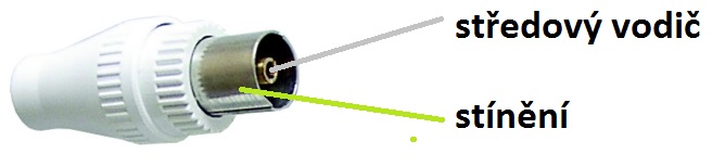

Kam mas pridelany ten druhy vodic ? Co je okolo.
Re: Jak zapojit "krabičku" u DVB-T?
Omlouvám se, jaký vodič?
Myslíš ten černý kabel co jde z toho - ten jde do zásuvky a celková "krabička" do televize.
Rise of the Tomb Raider Steam CD Key
http://aukro.cz/show_item.php?item=6465759403
Koaxiální kabel má dva vodiče, a to "vnitřní vodič", což je ten drát uprostřed, kolem něj plastová izolace "dielektrikum", kolem toho je "stínění", což je taková pletená síťka a na povrchu toho všeho je teprve vrchní izolace. Ten středový drát se na konektoru zapojuje doprostřed, stínění se zapojuje také, od toho je ta vnější část konektoru. Viz obrázek.
