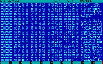

Zdravím
Dostal jsem za úkol najít 4 písmenka,které by měli tvořit slovo,nebo podpis.Problém je v tom,že soubor je v klikyhácích (.dat) a potřebuju,aby mi to někdo rozluštil a řekl mi,co z toho vyšlo.Bude někdo tak hodnej?

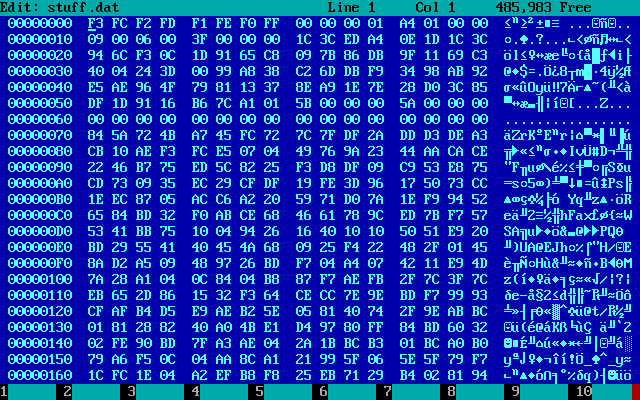

Cosi jako hlavička tam je, prvních 112 bajtů:
Někdo už se podobnou věc pokoušel řešit, před delším časem: https://www.fxp.co.il/showthread.php?t=7307709
Nějaké bližší informace by nebyly? Odkud to pochází, nebo k čemu slouží? Ta čtyři písmenka mají být v tom souboru?

Tak dostal jsem bližší informace.Ten,co ten úkol zadal řekl,že mám hledat písmena,která byla ručně napsána/zadána.Údajně jsou 4 a jsou náhodně všude,omlouvám se za špatné informace na začátku,ale takové jsem na poprvé dostal.

Máte to na nějaké programování nebo na co? Umíš programovat? Zkusil bych udělat frekvenční anylázu jednotlivých bajtů.

Trochu jsem si pohrál s tou frekvenční analýzou, tak zkus něco vykoukat:

Pokud jde o nějakou formu steganografie, tak k rozluštění je nutné mít i původní soubor pro porovnání.
