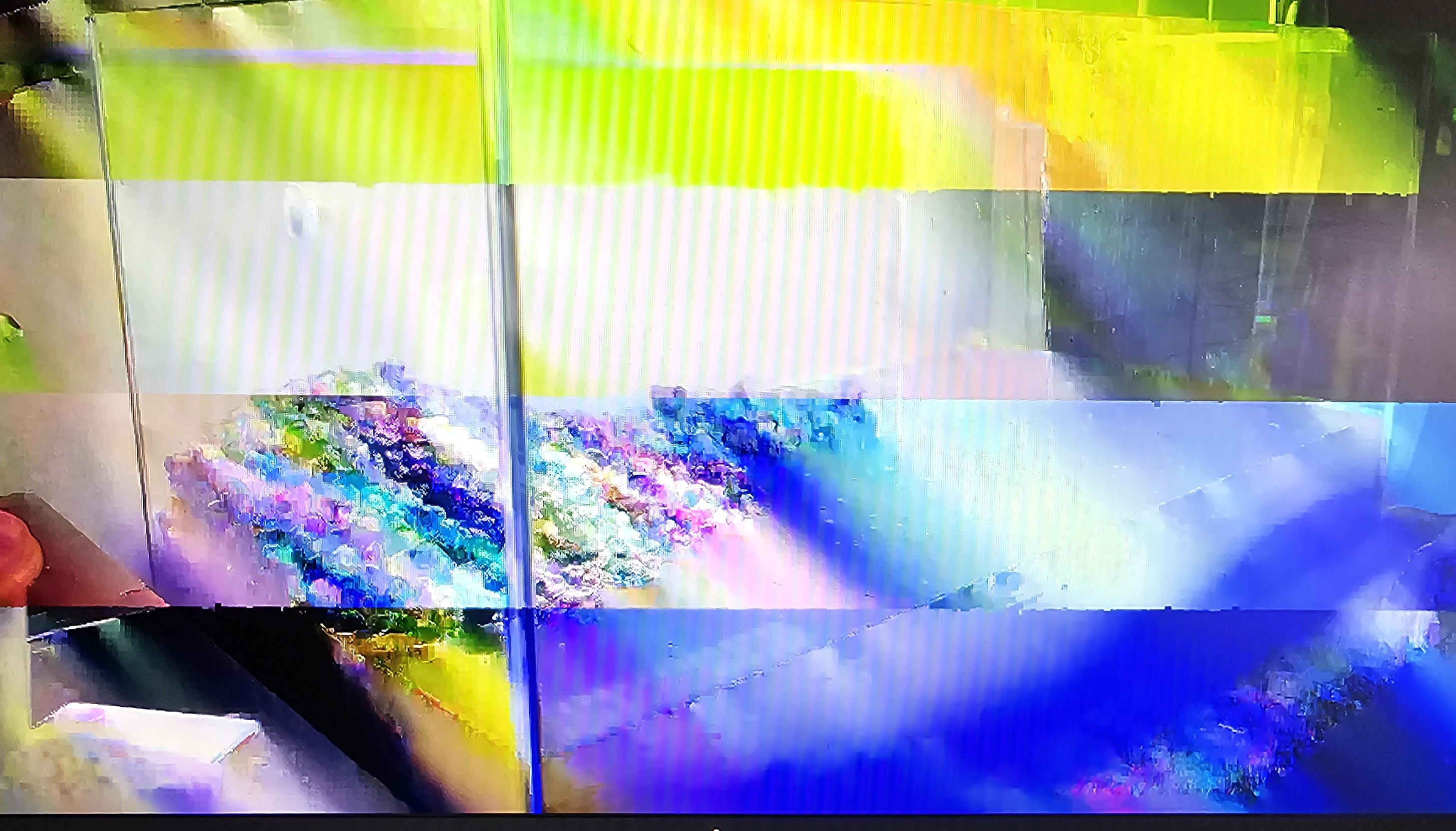

Mám již delší dobu jeden problém, zkoušel jsem něco najít na internetu, ale zřejmě jsem nenašel to správné pojmenování problému, tak mě to nic nenašlo. Tak to zkusím tu.
Natáčím videa z mého fotoaparatu Panasonic S5Mii a některá videa již při náhledu mají jakoby rozsypaný obraz (viz. foto) některá jsou v pohodě. Když to rozsypané video otevřu ve VLC, obraz je čistý, vše jede, ale jakmile jej dám do Davinci Resolve, tak tam to rozsypání již je vidět, nevíte, v čem je problém?

Format videa - komprese obrazu ?
Je to video co nefunguje spravne nejakym zpusobem upravovane, napriklad strihane v nejake jine aplikaci ?
Tohle vypada, ze bud video enzacina klicovym snimkem, nebo neni kompatibilni s Resolve.
Funguje v AVIdemuxu ?
Re: Problém s videem (rozsypané barvy)
Napsal: 28 srp 2023 20:20
od doudinin
děkuji za reakci, video je format mp4 a žadným způsobem jsem jej neupravoval, je to čisté video rovnou z fotoaparaty panasonic 4 2 2 10bit, standardní barevné schéma. Ted jsem stahl a zkusil v AVidemuxu a tam to jede také v pohodě, problém je pouze v DAvinci Resolve a také v náhledových obrazcích ve win

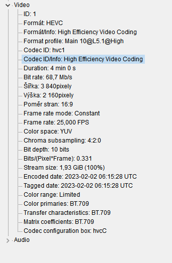

Napsal: 28 srp 2023 20:37
od doudinin
pardon, tady info o videu.
