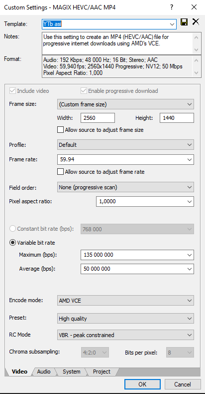

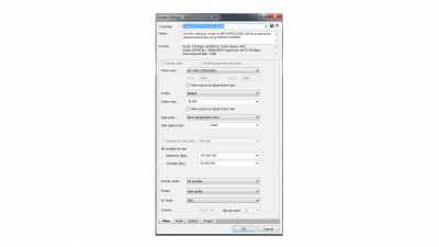

Nad tímhle jsem laboroval asi 2 týdny. Osvědčilo se mi toto

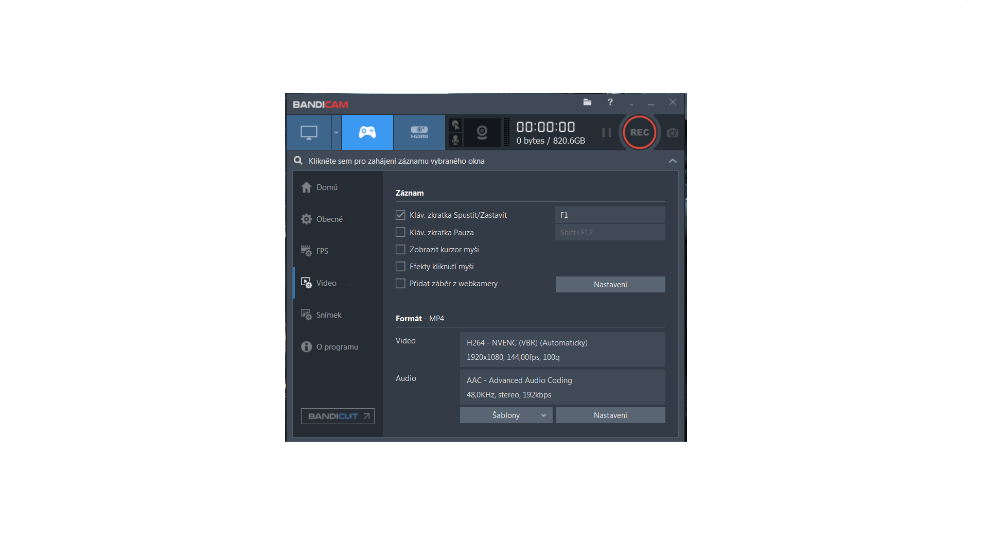

A na jaký bitrate jsi to natáčel?

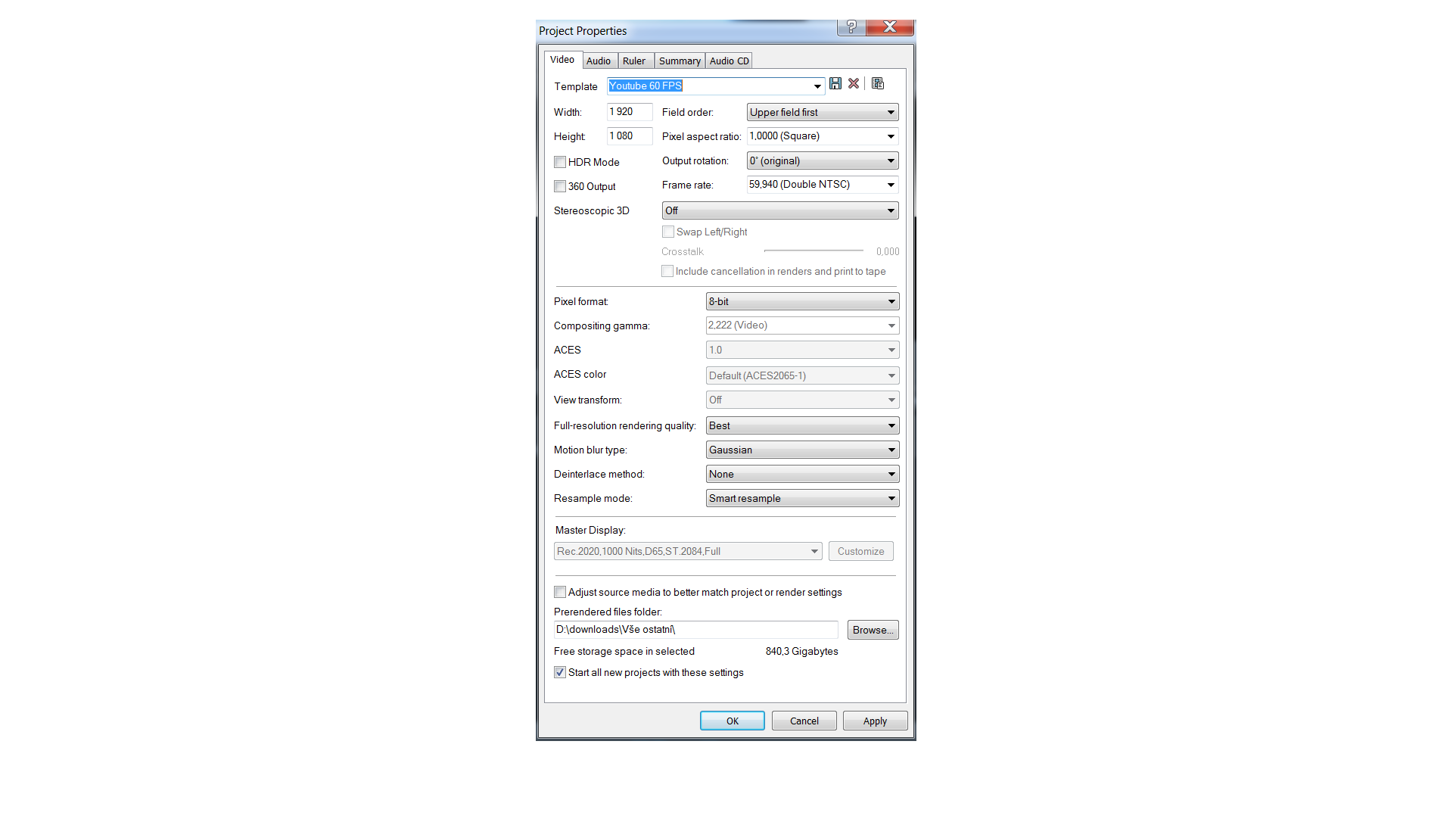

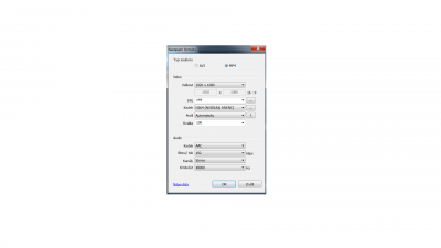

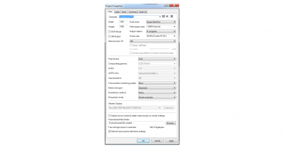

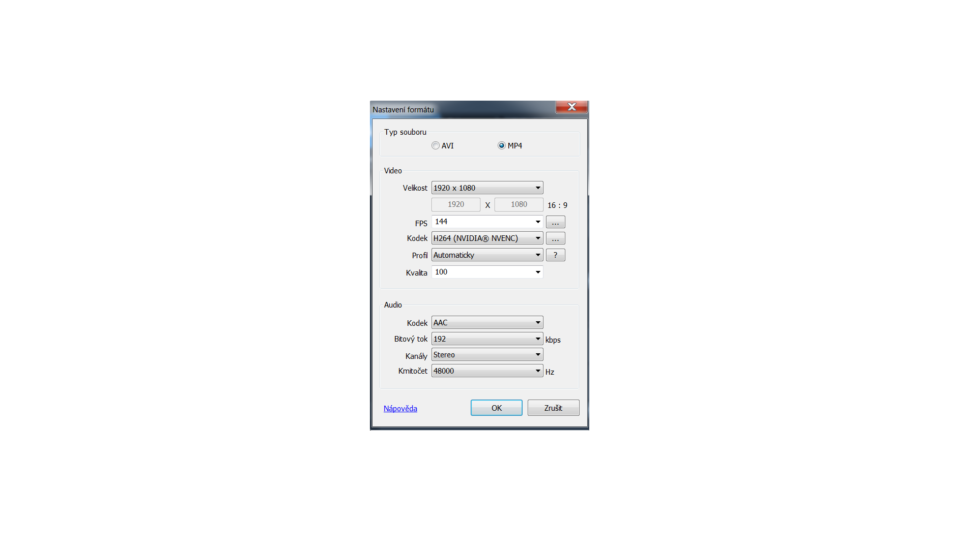

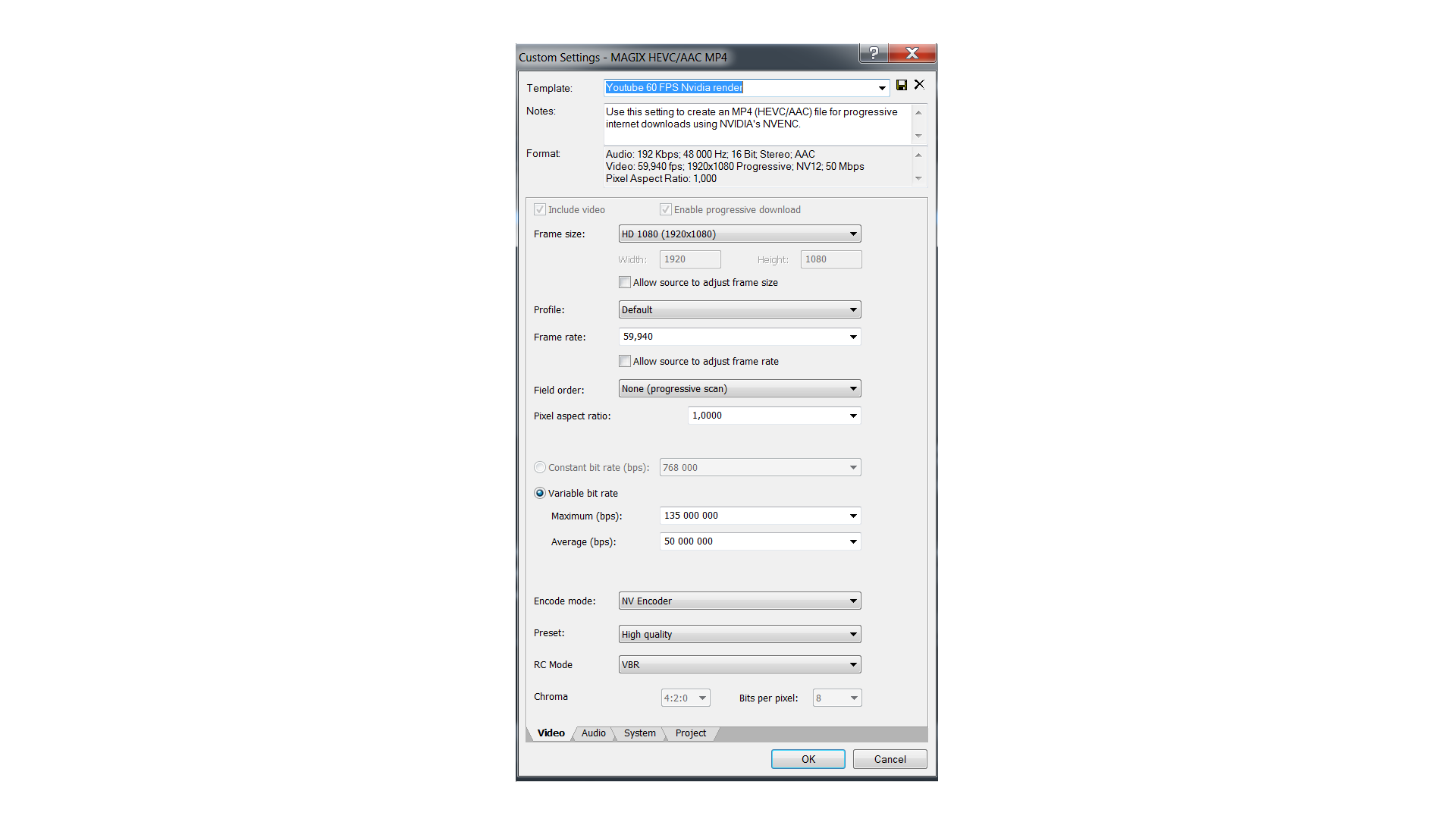

Mám to nastavené takto viz. obrázky.

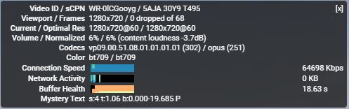

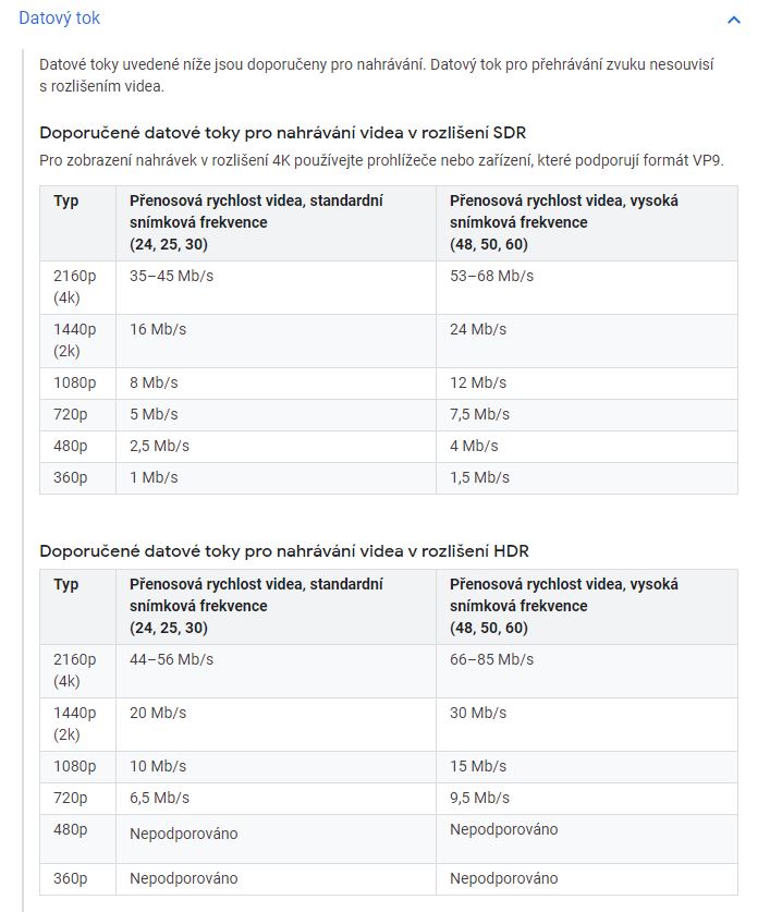

19Mbits je pro YT na 1080p60 SDR video naopak nadbytečný, proto, čím víc to přestřelíš, tím víc to musí YT po nahrání komprimovat a to právě pak může způsobovat tu celkově zhoršenou kvalitu - oproti souboru, který máš na disku - právě jako to zpixelování (= kostičkování) apod.
Ovšem není to jen o bitratu, záleží i na dalších parametrech (jako kontejner, nastavení kodeku atd.), jak video nastavíš pro render, viz odkaz níže, tam jsou uvedeny všechny ideální parametry pro YT a dané rozlišení.
Na 1080p60 SDR stačí 12Mbits (nehledě na délku videa). Zdrojové video by mělo být samozřejmě pořízeno ve stejném nebo vyšším bitratu.

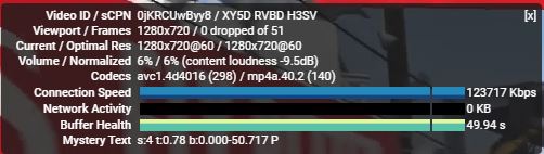

Jinak to, jak potom video na YT vypadá taky ovlivňuje, jestli ho tam YT umístí s codecem AVC nebo VP09. U 1080p a nižších se VP09 aktivuje až nad 100 zhlédnutí, myslím, pokud to YT nezměnil. U 1440p a vyšších je V09 automaticky u všech videí. Video v AVC vypadá podstatně hůře. Je tam mnohem znatelnější kostičkování a neostrost.
Dá se ověřit přes pravý klik na video a statistiky pro experty:
Viz:
https://support.google.com/youtube/answer/1722171?hl=cs

A s tím kodekem to je pravda. Až když jsem nahrál vyšší rozlišení jak Full HD to video vypadalo jak má.

Zdarec, mohu poprosit o zhodnocení kvality videa? Vyrenderoval jsem to ve třech různých nastaveních.
50000 kbps (3,04 GB): https://www.youtube.com/watch?v=d2rdNT5sse0
10000 kbps (634 MB): https://www.youtube.com/watch?v=X-I11uRPwEc
12000 kbps (764 MB): https://www.youtube.com/watch?v=Rv2FkJ401N8

Příjde mi to stejné. Zkus to v 1440P. Já jsem poznal rozdíl až tam.
