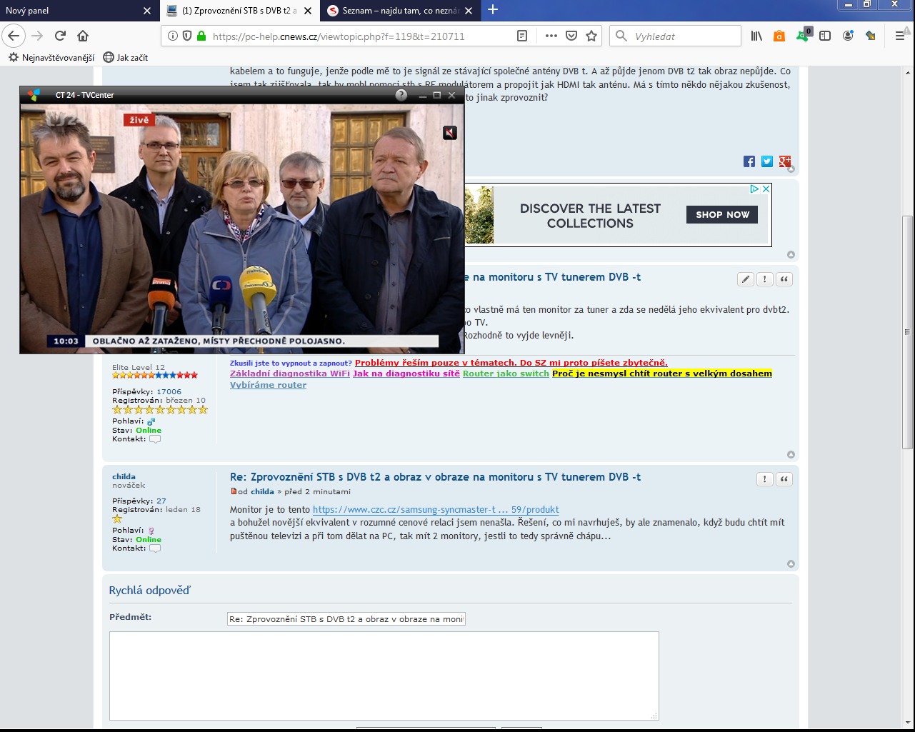

Re: Zprovoznění STB s DVB t2 a obraz v obraze na monitoru s TV tunerem DVB -t
To, co ti navrhuji vypadá na monitoru takto:
Dodatečně přidáno po 11 minutách 44 vteřinách:
Stačí koupit něco do usb, např: https://www.czc.cz/tesla-proxy-t2/247892/produkt
Obraz v obraze so pak vytvoříš sama A umístíš, kam chceš.
