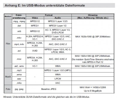

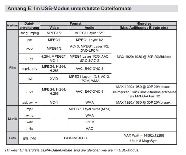

Telefunken T32EX1450SAT už jsem našel typ televize, ale nikde o ní nic nemůžu najít..

Kdybys hledal poradne, nasel bys manual.
A v manualu.....
