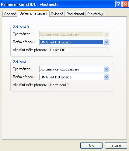

Skoumal jsem ješte to nastavení DMA
na režimu přenosu sice mám DMA ale v aktuálním režimu je PIO
Marfy
Příspěvky: 11988
Bydliště: Zlínský kraj
Příspěvek od Marfy »
Aktuální režim musí být taky DMA.To je příčina tvého problému.
----Pokud nemůžete povolit DMA v systémech Windows 2000/XP, pak zkuste smazat odpovídající IDE kanál a přeinstalovat jej a tím byste měli problém vyřešit:
Odinstalujte IDE kanál (pravým tlačítkem klikněte na Primárním/Sekundárním IDE kanálu -> Odinstalovat), pak dejte vyhledat nový hardware (Akce -> Vyhledat změny hardwaru) a nechte Windows znovu nadetekovat a přeinstalovat IDE kanál a zařízení na něm připojené. Obvykle lze po této operaci vybrat "DMA (je-li k dispozici)" a tím zapnout přenos DMA.
Pokud máte na Vaší základní desce čipset Intel, pak pravděpodobně nebudete mít žádné problémy s používáním DMA.
Čipsety ostatních výrobců mohou způsobit mnoho problémů, a to zejména základní desky s čipsety VIA. v tom případě byste měli nainstalovat nejnovější verze ovladačů Busmaster od výrobce desky či čipsetu. Vyřešit problém může pomoci také přesunutí jednotky na jiný IDE kanál.
