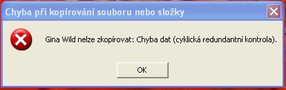

Ahoj, nedávno sem si vypálil na RWéčko jeden film má 698MB takže normální velikost, jenže když se mi uvolnilo místo v počítači a chtěl sem ten film nahrát zpět do PC abych to RW mohl dál používat nešlo to, těsně před koncem kopírování vyskočí okno s hláškou Nelze zkopírovat: Chyba dat (cyklická redundantní kontrola). Nevíte někdo jak to vyřešit, třeba existuje nějakej program kterej to dokáže zkopírovat nebo opravit. díky za rady.

Bojím se, že to už nedostaneš zpět. Když se cyklická redudantní chyba objeví u mě, tak si raději seženu onu věc znovu.

Asi s tím nic nenaděláš, zkus použít třeba toto (je to sice jenom trial, ale aspon se dozvíš, jestli je nějaká záchrana možná), ale výsledek je více než nejistý.

Tak nevim jak ten CDroller ale ted sem objevil prográmek isobuster a zkouším to, nemáte někdo nějaké zkušenosti nebo návod pro tento program?

Blind Read- Přečte opravdu i zkažené CD
CD Check 3.0-pro vyhledávání a opravu chyb v poškozených souborech na všech typech vyměnitelných i pevných médií.zip
BadCopy Pro 3.75-pro obnovu dat z poškozených floppy disků, CD-ROM, CD-R, RW a digital media card.exe
CD-DVD Data Recovery 1.0.750-Tento program se snaží čtením sektoru po sektoru získat alespoň část nečitelných dat.exe
Dead Disk Doctor 1.23-Jestliže vlastníte poškozené médium a data na něm vám nejdou zkopírovat, zkuste tento program. Snaží se z poškozených médií dostat maximum.exe
MediaRECOVER 2.5.0.5 - Demo - k obnově nebo opravě dat uložených na různých paměťových médiích.zip

cyklicka redundantni chyba to je potvora, obavam se ze alespon o cast toho filmu prijdes, nicmene tahle chyba vecinou vyskoci kdyz je poskozene medium, takze bych ho doporucoval pred dalsim pouzitim vyzkouset, nejlepe vsak udelas kdyz ho vyhodis a koupis si za par korun novy

Je pravda že už to rwéčko mám pár let, ten film z něho jde přehrát vpohodě tak ho tam asi nechám a koupim si nový. než se stim pořád otravovat! Ale stejně díky za pomoc.

Pokud přehrávat jde,zkus ho uložit jako image soubor.Třeba přes Alcohol 120%.

Zkus jinou mechaniku. :bigups:

zkoušel sem to už na 3 pc všude vyskočí stejná chyba, a kčemu je dobrý ten image soubor? myslíš že ten alcohol to z toho cd dokáže zkopírovat do image?

Po smazání (zkus i uplné) může být médium v pořádku, ale také nemusí ...
