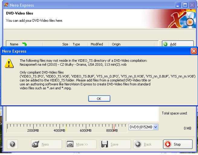

no už sem přisla na to jak se to převádí do formátu VOB co po mě program vyžadoval a ted mi to ukazuje tohle :x

Pokud nepálíš na medium DL tak přehoď v roletce velikost na dvd5.Jakou příponu mají soubory co chceš vypálit a co z toho má být na konci.

Zkus u toho filmu přejmenovat koncovku za tečkou na .mpg
