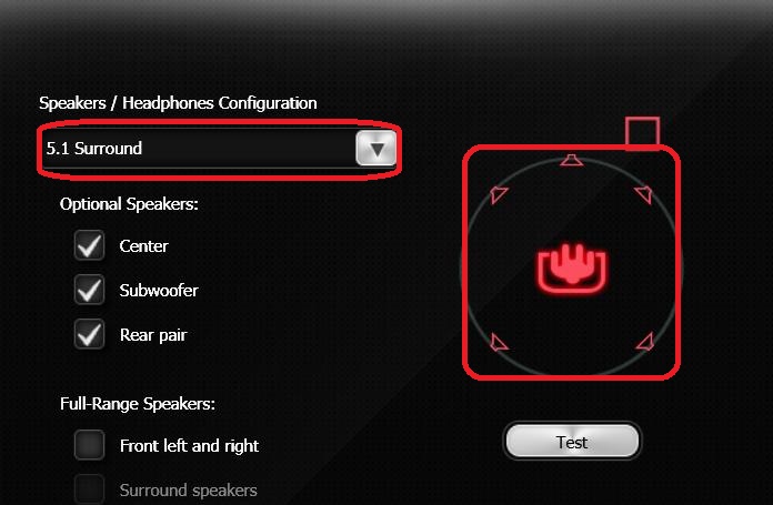

Multiks
Příspěvky: 2
Registrován: 06 bře 2019 17:45
Re: Zvuk
Příspěvek od Multiks »
klasicky takto to mam nastavené spíš jako neslyším ani hlasy na komunikacnich programech jako slyším ale uplně divně že tomu vůbec nerozumím
https://ctrlv.cz/G3au
Daniel/producer
Příspěvky: 4
Registrován: 07 čer 2019 05:05
Re: Zvuk
Příspěvek od Daniel/producer »
A v nastaveni CINEMATIC to mas nastavene ako?? Odklikni v Encoder moznost no Encoder a podtym este potvrd Cinema mod. Ja som to mal na Dolby Digital a to iste sound vo videach ok ale hlasy z dialogov boli akokeby som ich pocuval pod vodou. Snad som ti pomohol.
