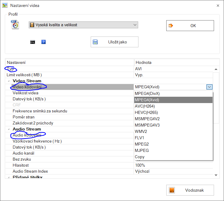

U formátu *.avi nebyla možnost AAC pro zvuk. Zvolil jsem *.mp4 - video H264 a zvuk AAC, ale televize stále není schopná přehrát film. Máte jiný návrh na jiné "kódování"?

Obavam se ze to bude ponekud problem, ona totiz nejenom ze nepodporuje H265, ona neumi ani H264.
Ta televize podporuje pouze prehistoricky MPEG-4 (ne MPEG-4 AVC) format, tzn neprehraje nejspis nic vytvoreneho v poslednich 10 letech. Je to treba prevest na XviD a MP3 zvuk aby to bylo kompatibilni.
V tom vyberu je to jako MPEG4 (DivX).
Budes muset takhle prevest vsechno, co budes chtit pustit.
Skutecne doporucuji poridit setobox s prehravani filmu v aktualnich formatech.

Mám to tedy převést na XviD s MP3 nebo DivX s MP3? Děkuji!
