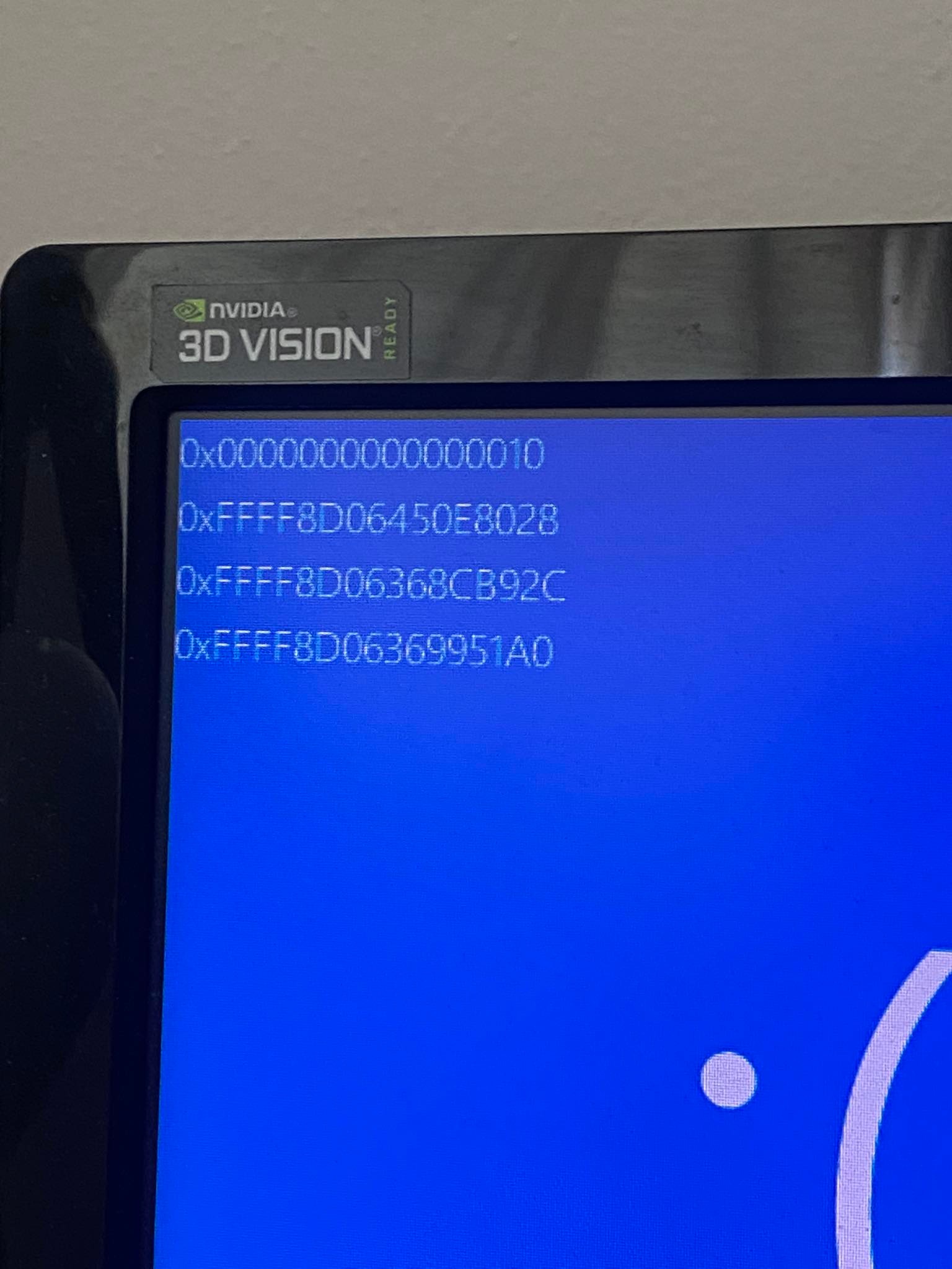

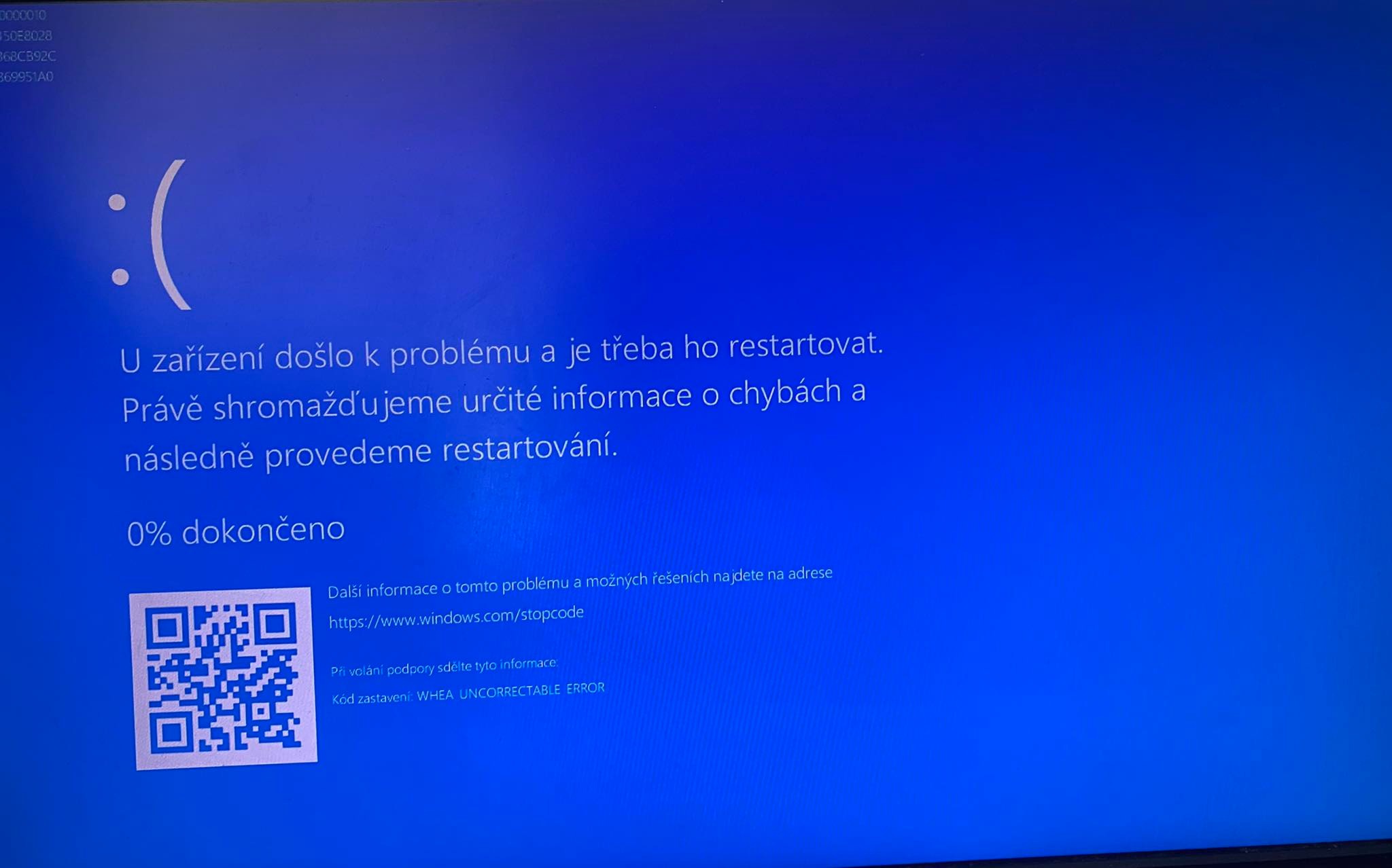

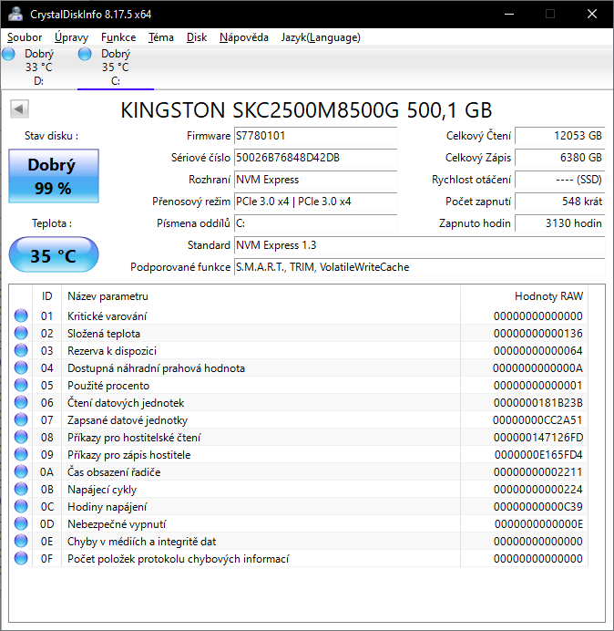

zdravím, poslední 2 dny mi crashuje pc s tímhle bsod nebo i bez něj, nedostávám ani žádné minidump soubory z toho
cpu: ryzen5 5600x
gpu: rtx 3060ti msi gaming z trio
ram: Crucial Ballistix Red 16GB (2x8GB) DDR4 3600 CL16
mb: MSI MAG B550 TOMAHAWK
psu: Corsair TX-M Series TX650M - 650W
case: SilentiumPC Signum SG1V EVO TG
m.2: Kingston KC2500 500GB
hdd: Seagate IronWolf, 3,5" - 1TB
restarovaný cmos, grafika v defaultu cpu taky
memtest nemůžu dodat protože nemám žádný volný usb disk
posílám aspoň evtx soubor a v přílohách modrou smrt plus crystal disc info
https://www.uschovna.cz/zasilka/BS5LVUMZT8UKTY49-5KG/
dělal jsem cmos reset, ddu odinstaloval drivery a nainstaloval čistě nové, po crashi jak jsem již psal v předchozím threadu mi nejdou zapnout winy, po resetu se mi naloaduje bios a až po 5-10min přestávce se naloadují winy
teploty gpu kolem 65 a cpu kolem 60 při zaplém msi kombustor při kterém to spadlo naposledy

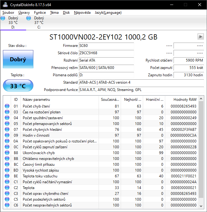

teploty ssd byly při včerejším crashi 38

snažím se vygooglit jak ten dmp file získat, protože já tam dmp files mám ale měsíce staré
edit: omylem jsem poslal špatný soubor, ne evtx
Dodatečně přidáno po 59 minutách 40 vteřinách:
aktivoval jsem ukládání dmp souborů podle googlu ale i tak se mi neudělal po dalším bsod, neví někdo jak ho získat?
zde posílám crystal disk info txt

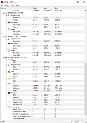

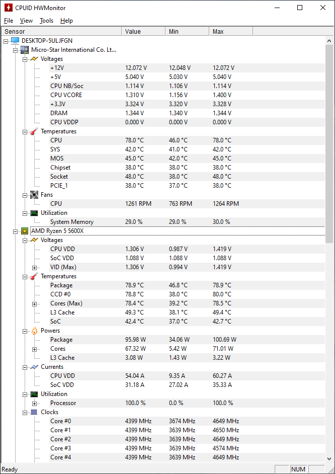

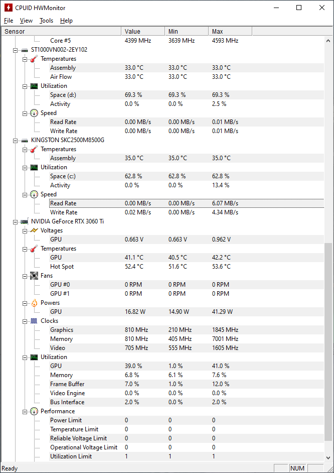

Dodatečně přidáno po 15 minutách 30 vteřinách:
přiložil jsem obrázky z cpuid při full zátěži

nemůže to, že se ten dmp soubor neudělá mít něco společné s tím, že se mi ani nenačte windows z toho stejného disku po bsod? protože já tam dmp soubory mám, ale měsíce staré, takže by se měly umět vyrobit, ale teď jak blbne to ssd tak to nejde asi
takže udělat cestu na druhý disk pro dmp soubory?
Dodatečně přidáno po 42 minutách 7 vteřinách:
nemůže to být taky tím, že bsod se freezne na 0% a poté se restartuje pc?
Dodatečně přidáno po 48 minutách 30 vteřinách:
pošlu 300 někomu kdo mi tento problém pomůže vyřešit
pc taky crashuje jen při gpu benchmarku, při cpu benchmarku to jede v pohodě

Dodatečně přidáno po 23 minutách 20 vteřinách:
asi jsem tomu došel na kloub, oddělal jsem bočnici a namířil na bok větrák a zapl gpu benchmark při kterém to padalo tak po 5minutach, ted jede 35minut a bez crashe takže lepší bedna + větráky? bedna je v původní příspěvku a větráky tam mám ty základní co přišly s bednou
ale otázka je, proč to padalo, když teploty všeho podle cpuid byly ok?
Dodatečně přidáno po 2 hodinách 33 minutách 59 vteřinách:
tak bude asi stačit jen vyměnit bednu, nechal jsem větrák vyplý a jen oddělanou bočnici a nespadlo to, asi ten teplý vzduch nemá kam utéct protože jde rovnou o sklo nahoru k nvme nejspíš
