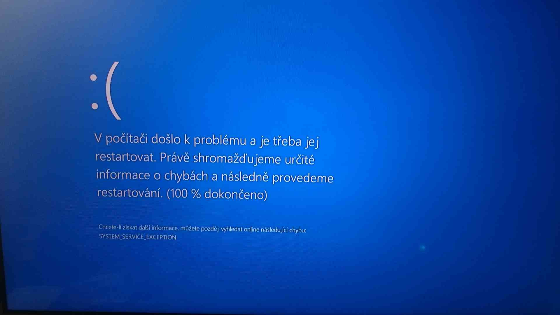

Před týdnem se mi začala ukazovat BSOD, pokaždé když se chci odhlásit nebo vypnout počítač tak tam naskočí chyba SYSTEM_SERVICE_EXEPTION
Odteď se začala ukazovat ,,Kritická chyba'' že nefunguje start ani lišta
Bude to pravděpodobně systémem Windows 10 (na osmičkách se mi to nestávalo)

Bluetooth VcommMgr Driver VcommMgr.sys. Máš tušení od čeho to je? Celkem prehistorický driver, rok 2007. Mmj příčina.

Asi vím. Kupoval jsem si bluetooth adapter a k tomu byl nějaký software tak jsem to nainstaloval. Ale problém jsem nějak vyřešil. Zatím se už 7 dní neobjevila. Zkoušel jsem způsoby jak se zbavit kritické chyby kdy nefunguje start atd., A ono se to vyřešilo... jenom ta kritická chyba ne.

Můžeš poslat screenshot jak vypadá ta kritická chyba? Vyexportuj ještě systémový protokol.

Tak BSOD už se přestala ukazovat ale vypadá takto
