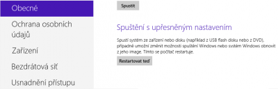

Zdravím chlapi,z ničeho nic mi skočila tahle hláška sytém thread exception not handled ,veškeré navodí vědou do recovery nebo reinstalace ale já se nemůžu vůbec dostat do windowsu pořád píše ze musí to restartovat restartuje a pořád do kola.Co mám dělat?

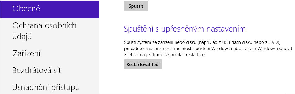

Ahoj.
Nastav poslední známou konfiguraci. Při spuštění počítače mačkej shift + f8 a potom viz. příloha.
