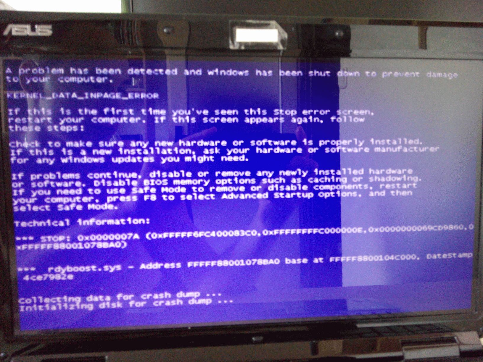

Zdravím, mám notebook Asus K50 ID, Win7 HP 64bit. Odešel mi na něm disk, proto jsem do něj dal starý z jiného notebooku, naklonovaný systém sice nešel,tak jsem nainstaloval čisté WIN7. Hned po isnstalaci, kdy jsem chtěl nahodit ovladače okamžitě naskočil Bluescreen a systém se mi už pak nepodařilo rozjet. Když jsem se z disku poté pokusil nabootovat (zdůrazňuji, že disk byl používán, 100% funkční a bez problémů), tak se vše zaseklo, když jsem notebook za chvíli vypnul a disk vyjmul, tak měl snad 70 stupňů!!! Pak jsem vložil SSD, nainstaloval systém, ovladače, vše konečně jelo. Ale už jsem měl ten problém, že po nainstalování některých aktualizací spadl celý systém a už nešel nijak opravit, takže zatím je aktualizovaný jen důležitými aktualizacemi, ne volitelnými. Vše jelo jak má a najednou dnes opět Bluescreen bez zjevného důvodu, teploty jsou v běžné normě, měl jsem spuštěný pouze prohlížeč. Přikládám foto bluescreenu, předpokládám, že se bude opět opakovat a už mě to začíná unavovat. Poradí někdo kde je problém?
Jinak dokud byl v notebooku původní disk, nikdy nebyl problém, ale ten je bohužel v křemíkovém nebi a s jakýmkoliv novým diskem je problém.

Zkontroluj RAM a zkus vypnout sluzbu ReadyBoost, to jako neodbornik vyctu z toho bileho textu.

Aby se vytvořily minidump a memory dump soubory, je nutné splnit určitá nastavení. I řešení této tvojí situace je tam popsané.mmmartin píše:Přečti si návod a postupuj podle něj.

Prosim dodej minidumpy, export systemoveho protokolu a log z Crystal Disk Info. Je v pocitaci zapojeno nejake vymenne medium?

Tak dnes konečně notebook po restartu uložil i tem chybový soubor, přikládám ho:
Memtest spuštěný po restartu z flashky nenašel žádný problém. Když jsem pak stál memtest spustitelný z Windows, pár vteřin po začátku testu volné paměti vyskočilo BSOD.

Re: Bluescreeen u ntb po výměně disku
Výpis událostí: http://leteckaposta.cz/370027326
Memory.dmp jsem kvůli velikosti upload na uloz.to, snad to nevadí: http://uloz.to/xAGeMCP6/memory-dmp

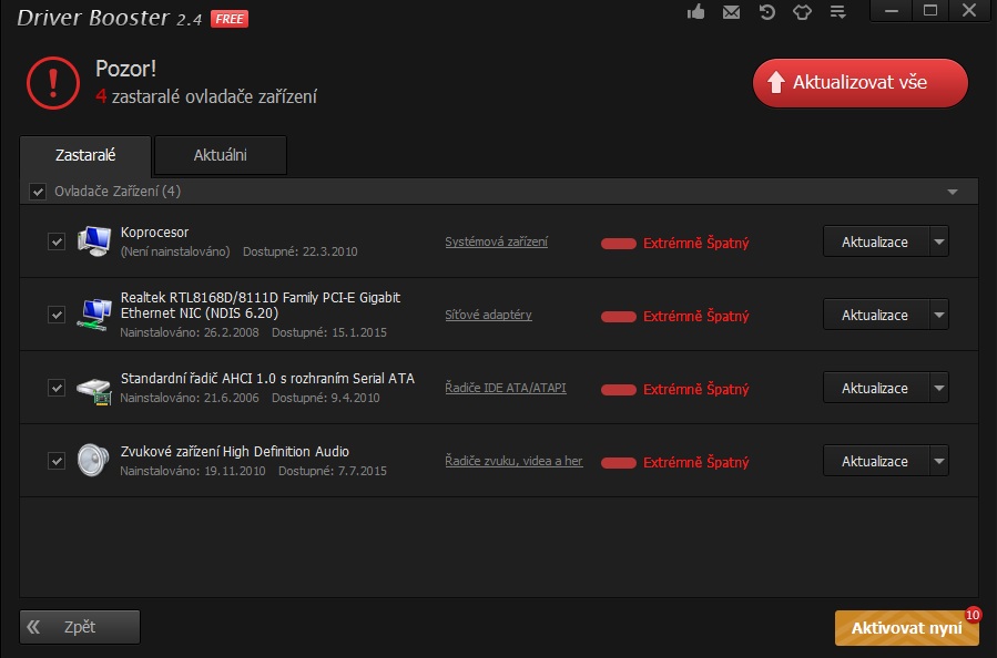

Jinak nainstaloval jsem si Driver Booster2, který mi našel tyto zastaralé ovladače
Tak jsem je nainstaloval a Win už nebyl schopen najet, takže jedna z těch věcí předpokládám by mohla být tím hledaným problémem.
I vzhledem k predchozim problemum se nabizi radic AHCI, ale ja bych rekl, ze tentokrat to rozvrtal Driver Booster2.
Pockej na nekoho z BSOD sekce nebo si tam zaloz tema, bude pro ne vic na ocich.
