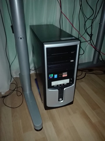

@ACzeMiky: jestli zvednuti PC o 4cm (na jedne strane? na obou? jen vepredu? jen vzadu? je ted bedna nejak sikmo v uhlu?) nejak pomaha (asi, mozna, tezko rict), tak bych porad mel dotazy:
- co napajeci kabel? je mozny, ze se tim zvednutim nejak "pohnul"? Pouzival jsi ten stejnej kabel testy predtim u televize?
- co dalsi kabely? sitovej, grafika, klavesnice, mys (fakt cokoli)
- ma ta bedna dole nozicky? plastovy? (v principu se snazim zjistit, jestli se kostra bedny dotyka zeme/lina
PS: hele, co takhle fotku toho pocitace v miste, kde ti to doma zlobi? (a ne, neuklizej, proste tak jak to tam mas ted)
Pozor: neumim cist myslenky (ani na dalku, ani po internetu) a nectu mezi radky.

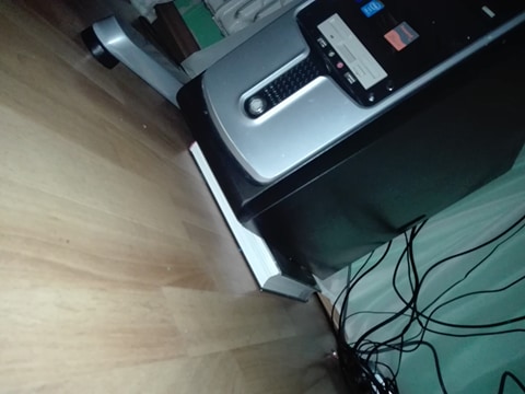

SpaceExplo: Zvednul jsem ho rovnoměrně po celé dýlce. Napájecí kabel je furt stejný, je to i ten se kterým jsem zkoušel PC v jiné místnosti i na televizi. Na televizi jsem zkoušel od monitoru taktéž jiný hdmi kabel a stejně to samé. S napájecím kabelem jsem určitě nepohnul. Jak už jsem řekl, zkoušel jsem všechny kabely od ext, zařízení odpojit a beze změny, takže tim to není. Plastový nožičky má no, už teda dost zaprášený ale to asi vliv mít nebude (teď mi došlo že nožičky by měli vlastně stejnej efekt jako knížka)...
Přihazuju foto:

Me uz fakt nic nenapada :-(
Zkus to chvili provozovat s tou knizkou - reknemez, ze v minulosti existoval nejaky prumerny cas (treba 2 dny), kdy se to zase jednou nezaplo, tak pokud to bude fungovat po dvojnasobnou dobu nez ta prumerna (reknemez 4 dny), tak se budeme tvarit, ze knizka je nedilnou soucasti bedny ;-)

Možná jsem našel problém. Chtěl jsem najednou připojit monitor přes hdmi redukci, jen tak ze zvědavosti jestli nedostanu ostřejší obraz. No a konec hdmi redukce mě najednou probil, po dotknutí počítače vyvolal jiskření. Po vytažení monitoru ze zásuvky už to najednou nedělá. To by mohlo vysvětlovat proč ty restarty a proč se to najednou neděje, když počítač neni uzemněný, ale nechápu potom, proč se to teda dělo i na televizi s jiným hdmi kabelem? Mohl ten "zkrat" v PC nějakym záhadným způsobem zůstat? I přes to že když jsem nesl PC do obýváku abych ho zapojil k televizi, tak se ničeho nedotýkalo a všechny ext. zařízení byly odpojeny?
