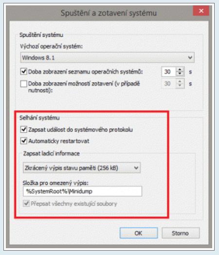

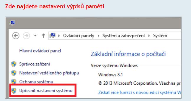

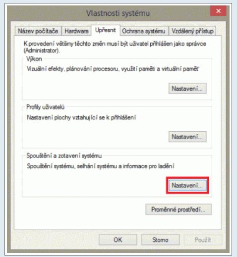

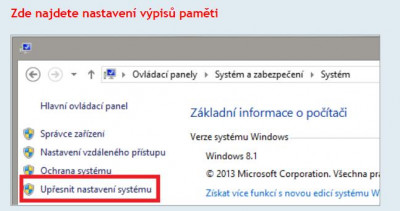

mmmartin píše:...
Je pravda, že jsem tam měl nastavený ten automatický výpis paměti a ne minidump, tak třeba to ten minidump vypsat zvládne.
Jinak v Prohlížeči událostí mám k tomuhle hlášku: "Soubor s výpisem paměti se nepodařilo vytvořit kvůli chybě při vytváření výpisu paměti."
