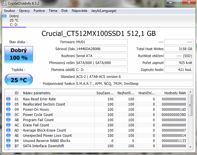

Dobre. Nahrej prosim jeste screenshot z programu crystal disk info.
jakou teplotu má tak normální teplota ssd disku? tohle je hodnota při zapnutí počítače ne při hraní
Dodatečně přidáno po 19 minutách 43 vteřinách:
po hraní to dosahuje max 32 stupnů a prosecor 40
já myslím, že to bude dělat windows
