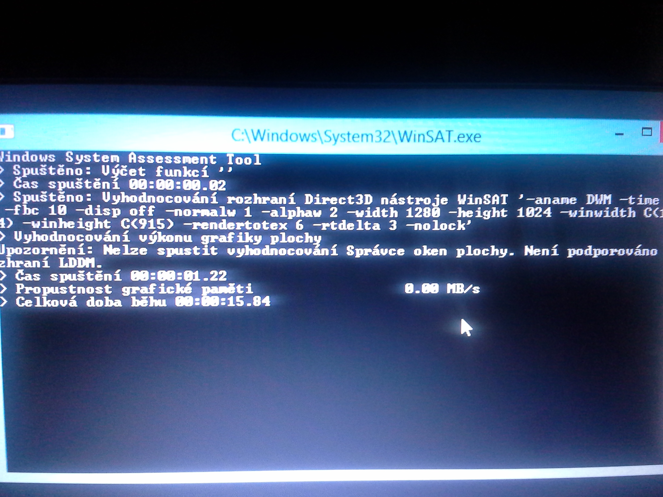

Udelal jsem to ale po nastartovani winu a prihlaseni se k uctu mi vyskočí cmd ktere je v příloze za kvalitu se omlouvam snad pujde něco přečíst. Zatim mi to nespadlo takže jsme se někam konecne dostali.

Co jsi tam cpal za grafický ovladač? Ze stránek nVidia?
Jestli ano, tak do nouzového režimu, tam v Ovládací panely->programy a funkce odinstaluj software od nVidia ke grafickému adaptéru a nainstaluj tam tento grafický ovladač.
Vypadá to, že jsi nainstaloval běžný ovladač od nVidia, je ale třeba speciálního ovladače s technologií Optimus, ze stránek Acer.
Pokud se ti to nepodaří, tak obnovit systém z bodu obnovy, před instalaci toho špatného grafického ovladače.

Přesně ten jsem tam instaloval každopádně to zkusím znovu a uvidím.
--- Doplnění předchozího příspěvku (29 Kvě 2014 19:04) ---
Tak vždy jsem myslel, že to co mi nabízí Nvidia ze stránek bude to nejaktuálnější ale asi jsem se spletl no budu si na to dávat bacha díky. Udělám to a jestli to pofrčí tak uzavřu téma.
--- Doplnění předchozího příspěvku (29 Kvě 2014 19:37) ---
No zdá se že to funguje žádná CMD se už neobjevila. Díky moc za vše :) Snad tu už nikdy nebudu muset psát, takové starosti :D

nVidia sice nabízí poslední verzi grafického ovladače, není však použitelný pro tvůj ntb.
