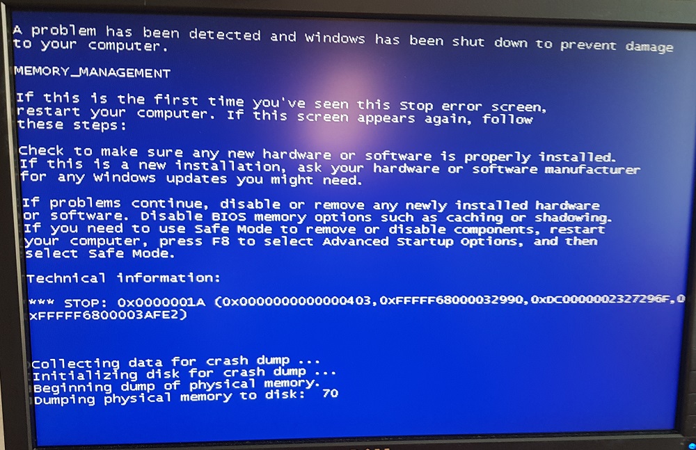

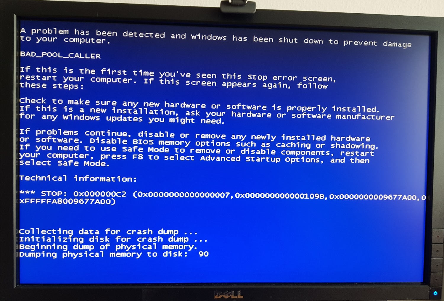

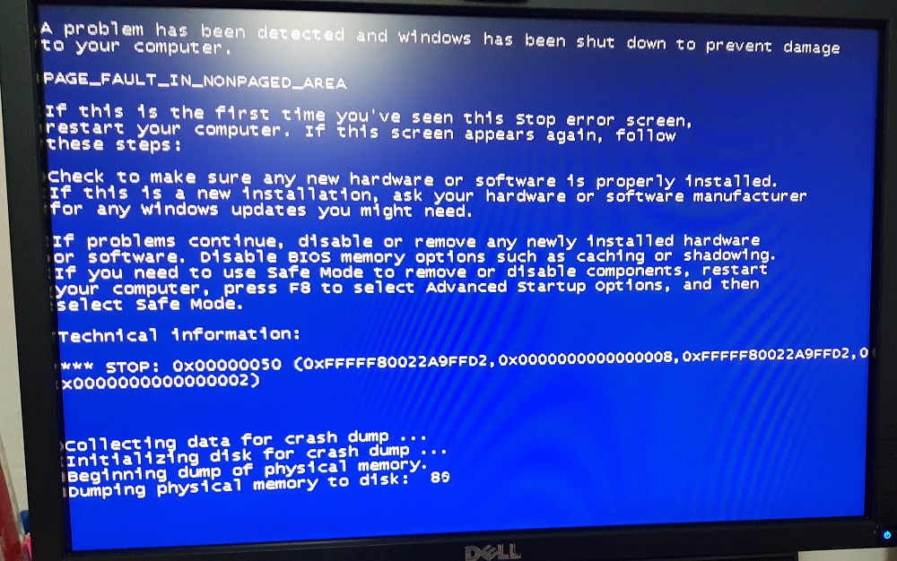

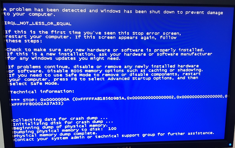

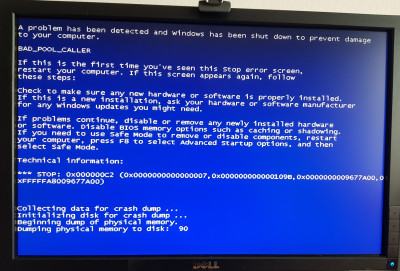

Dobrý den všem,
mám takový problém s Microsoft Windows 7 (6.1) Professional 64-bit Service Pack 1 (Build 7601)
2-3x denně vyskočí tyto modré obrazovky s těmito chyby.
page_fault_in_nonpaged_area
irql_not_less_or_equal
MEMORY_MANAGEMENT
BAD_POOL_CALLER
Odkaz minidupm na leteckou poštu:
http://leteckaposta.cz/515464533
Okaz export protokolu událostí Systém
http://leteckaposta.cz/845228283

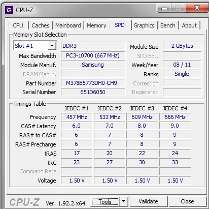

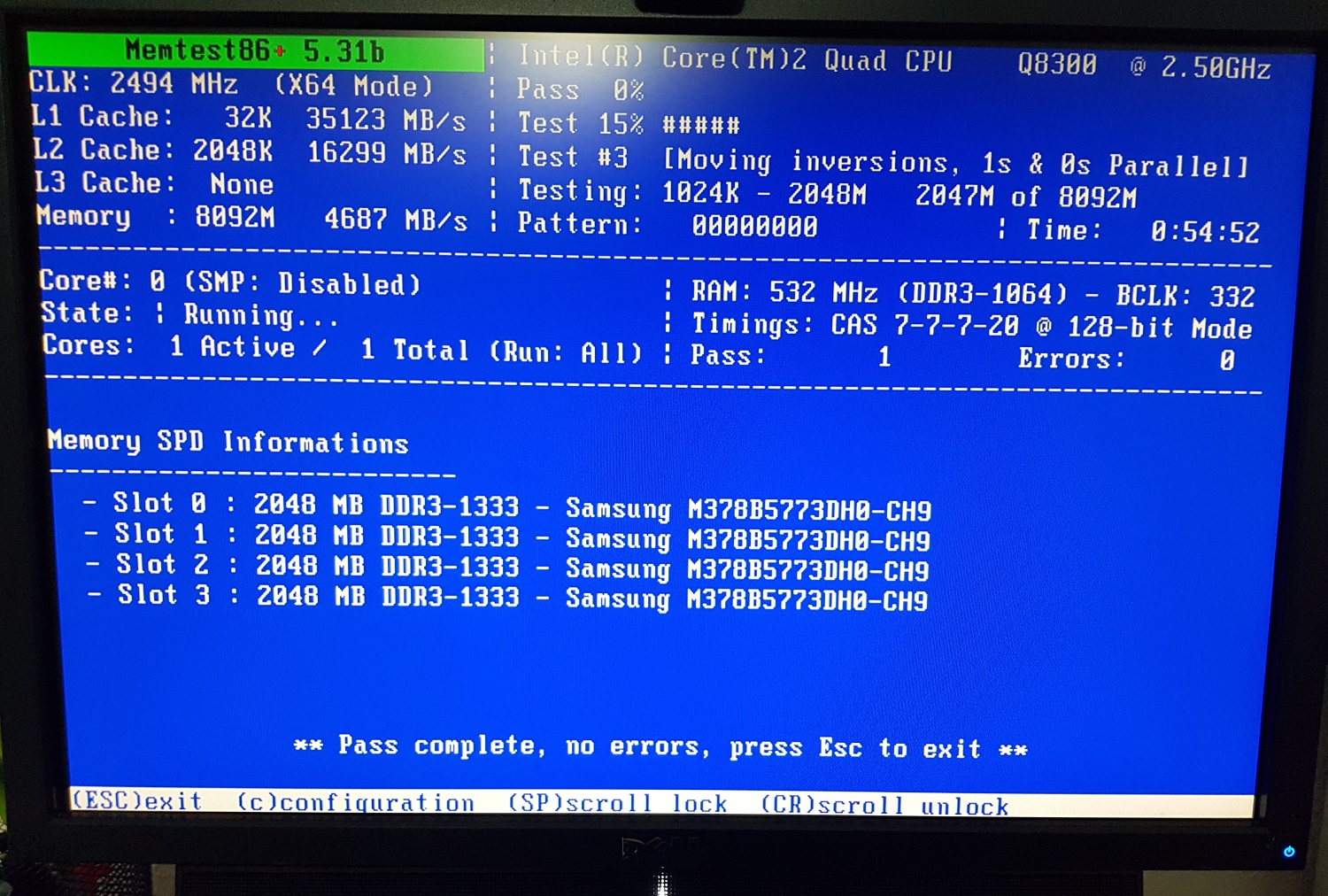

RAM: 8192 MB (4x2GB) SAMSUNG DDR3 PC3 10700 (667MHz)

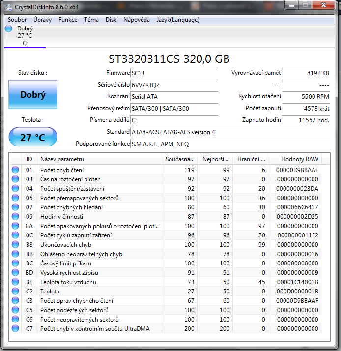

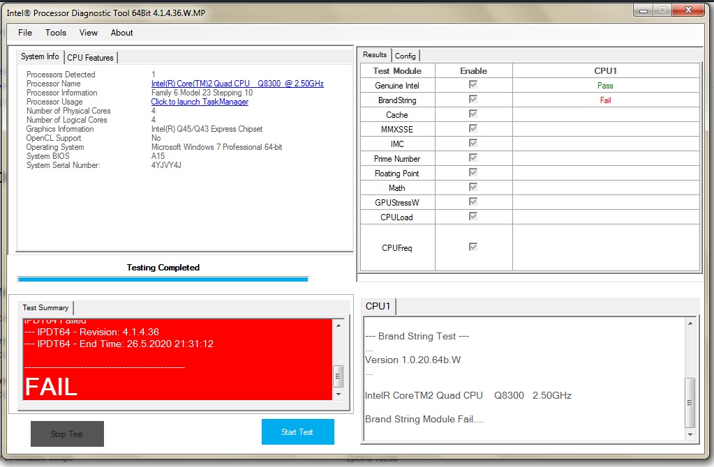

Nevím co stím, projel jsem to různými HW programy a HDD vyhodil 3 chyby po jednom dnu zapnutí, název si nepamatuji už.
Grafika v pohodě ale procesor neodpovídá v tesu.....

Re: Modrá smrt...windows 7-64bit.
Pokud už zakládáš příspěvek v této sekci, je dobré, abys nejdřív přečetl návod: viewtopic.php?f=118&t=129195 a řídil se jím.
Porad neco opravovat ? Vzdyt je ten pocitac stary vice nez 12 let, tedy jeho zivotnost
je jiz nekolikanasobne prekrocena. Apple hardware ti nejspis 12 let vubec nevydrzi.
Tato chyba obvykle znamena bud vadny procesor, nebo zakladni desku.
Muze se ale jednat ciste o sw problem, viz:
https://forums.intel.com/s/question/0D5 ... uage=en_US
Tim se ale vyresi ten FAIL v testu, ne zbytek.
Jestli je podezreni na vadu disku, jsou treba vysledky i z Crystal Disk Info (ne Crystal Disk Mark).
Ke zjisteni co zpusobuje BSOD jsou potreba ty dumpy, to je jedina vec ze kterych jde neco poznat, jenze
v tomhle pripade to hazi obecne chyby, proto je treba vysledek Memtestu, pripadne dalsich testu. Ciste
technicky na 12 let starem PC muze byt vadne uplne cokoliv, kvuli vadne desce mohou selhvata i ostatni
komponenty.
Bezna zivotnost pocitace - i Apple - je tak 5-7 let, pak uz je to jen ciste o nahode jestli nejaka komponenta
odejde. U Apple ale pocitej s tim, ze vse je proprietarni a standardni komponenty krome RAM a disku
tam proste nedas a kdyz neco odejde, das treba 10.000 Kc za zakladni desku. I graficke karty maji vlastni
BIOS pro Apple pocitace.
CrystalDiskInfo 8.6.0 (C) 2008-2020 hiyohiyo
Crystal Dew World: https://crystalmark.info/
OS : Windows 7 Professional SP1 [6.1 Build 7601] (x64)
Date : 2020/06/14 19:50:29
+ Řadič Intel(R) ICH8R/ICH9R/ICH10R/DO SATA diskového pole RAID [SCSI]
- ST3320311CS
- HL-DT-ST DVD+-RW GH50N
(1) ST3320311CS : 320,0 GB [0/0/0, pd1] - st
(1) ST3320311CS
Model : ST3320311CS
Firmware : SC13
Serial Number : 6VV7RTQZ
Disk Size : 320,0 GB (8,4/137,4/320,0/----)
Buffer Size : 8192 KB
Queue Depth : 32
# of Sectors : 625142448
Rotation Rate : 5900 RPM
Interface : Serial ATA
Major Version : ATA8-ACS
Minor Version : ATA8-ACS version 4
Transfer Mode : SATA/300 | SATA/300
Power On Hours : 11557 hod.
Power On Count : 4578 krát
Temperature : 27 C (80 F)
Health Status : Dobrý
APM Level : C0C0h [ON]
AAM Level : ----
Drive Letter : C:
01 119 _99 __6 00000D9BBAAF Počet chyb čtení
03 _97 _97 __0 000000000000 Čas na roztočení ploten
04 _92 _92 _20 0000000023DA Počet spuštění/zastavení
05 100 100 _36 000000000000 Počet přemapovaných sektorů
07 _80 _60 _30 0000066C6417 Počet chybných hledání
09 _87 _87 __0 000000002D25 Hodin v činnosti
0C _96 _96 _20 0000000011E2 Počet cyklů zapnutí zařízení
B8 100 100 _99 000000000000 Ukončovacích chyb
BB _78 _78 __0 000000000016 Ohlášeno neopravitelných chyb
BC 100 100 __0 000000000000 Časový limit příkazu
BD _91 _91 __0 000000000009 Vysoká rychlost zápisu
BE _73 _50 _45 00001C14001B Teplota toku vzduchu
C2 _27 _50 __0 000D0000001B Teplota
C3 _67 _60 __0 00000D9BBAAF Počet oprav chybného čtení

zajmavé je, že při běžné práci na PC modrá smrt nepadá ale při webu,videjí, stahování torentů sem tam či častěji spadne PC do modré smrti.

0 1 2 3 4 5 6 7 8 9
010: 2020 2020 2020 2020 2020 2020 3656 5637 5254 515A
020: 0000 4000 0004 5343 3133 2020 2020 5354 3333 3230
030: 3331 3143 5320 2020 2020 2020 2020 2020 2020 2020
070: 0000 0000 0000 0000 0000 001F 0506 0004 0048 0040
080: 01F0 0029 346B 7D69 4133 3469 BC09 4133 407F 0026
090: 0026 C0C0 FFFE 0000 FE00 1000 0000 0000 2710 0000
100: EAB0 2542 0000 0000 0000 0000 0000 0000 5000 C500
110: 32B5 47AF 0000 0000 0000 0000 0000 0000 0000 401E
120: 401C 0000 0000 0000 0000 0000 0000 0000 0029 EAB0
130: 2542 EAB0 2542 2020 0002 0140 0100 5000 3C06 3C0A
140: 0000 003C 0000 0008 0000 0000 004F 0280 0000 0000
150: 0008 0000 0000 0000 0000 0000 0000 0000 4000 8000
200: 0000 0000 0000 0000 0000 0000 103B 0000 0000 0000
210: 0000 0000 0000 0000 0000 0000 0000 170C 0000 0000
220: 0000 0000 1010 0000 0000 0000 0000 0000 0000 0000
250: 0000 0000 0000 0000 0000 D7A5
000: 0A 00 01 0F 00 77 63 AF BA 9B 0D 00 00 00 03 03
010: 00 61 61 00 00 00 00 00 00 00 04 32 00 5C 5C DA
020: 23 00 00 00 00 00 05 33 00 64 64 00 00 00 00 00
030: 00 00 07 0F 00 50 3C 17 64 6C 06 00 00 00 09 32
040: 00 57 57 25 2D 00 00 00 00 00 0A 13 00 64 64 00
050: 00 00 00 00 00 00 0C 32 00 60 60 E2 11 00 00 00
060: 00 00 B8 32 00 64 64 00 00 00 00 00 00 00 BB 32
070: 00 4E 4E 16 00 00 00 00 00 00 BC 32 00 64 64 00
080: 00 00 00 00 00 00 BD 3A 00 5B 5B 09 00 00 00 00
090: 00 00 BE 22 00 49 32 1B 00 14 1C 00 00 00 C2 22
0A0: 00 1B 32 1B 00 00 00 0D 00 00 C3 1A 00 43 3C AF
0B0: BA 9B 0D 00 00 00 C5 12 00 64 64 00 00 00 00 00
0C0: 00 00 C6 10 00 64 64 00 00 00 00 00 00 00 C7 3E
0D0: 00 C8 C8 00 00 00 00 00 00 00 00 00 00 00 00 00
160: 00 00 00 00 00 00 00 00 00 00 00 00 8D 02 00 73
170: 03 00 01 00 01 58 02 00 00 00 00 00 00 00 00 00
180: 00 00 00 00 C7 06 00 00 02 03 03 03 03 03 03 03
190: 03 00 00 00 00 00 00 00 00 01 00 00 00 00 00 00
1A0: 00 00 00 00 00 00 00 00 EC 04 38 04 DF 25 00 00
1B0: 00 00 00 00 01 00 41 D2 15 32 7D 49 A6 23 00 00
1C0: 71 C3 A0 E3 DA 87 01 00 00 00 00 00 FB A7 02 00
1D0: 00 00 00 00 00 00 00 00 68 25 00 00 51 00 08 00
1E0: 00 00 00 00 00 00 00 00 00 00 00 00 00 00 00 3B
1F0: 00 00 00 00 00 00 00 00 00 00 00 00 00 00 00 6C
000: 01 00 01 06 00 00 00 00 00 00 00 00 00 00 03 00
020: 00 00 00 00 00 00 05 24 00 00 00 00 00 00 00 00
030: 00 00 07 1E 00 00 00 00 00 00 00 00 00 00 09 00
060: 00 00 B8 63 00 00 00 00 00 00 00 00 00 00 BB 00
070: 00 00 00 00 00 00 00 00 00 00 BC 00 00 00 00 00
080: 00 00 00 00 00 00 BD 00 00 00 00 00 00 00 00 00
090: 00 00 BE 2D 00 00 00 00 00 00 00 00 00 00 C2 00
0A0: 00 00 00 00 00 00 00 00 00 00 C3 00 00 00 00 00
0B0: 00 00 00 00 00 00 C5 00 00 00 00 00 00 00 00 00
0C0: 00 00 C6 00 00 00 00 00 00 00 00 00 00 00 C7 00
1F0: 00 00 00 00 00 00 00 00 00 00 00 00 00 00 00 EA
Dodatečně přidáno po 1 hodině 23 minutách 54 vteřinách:
asi už víc nevyčtu..........vše jsem vyexportoval sem ...
