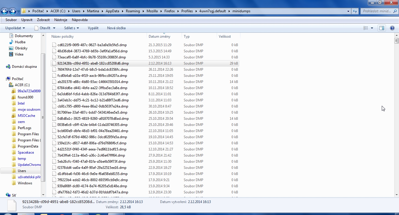

Jinak poslední BSOD si přesně nepamatuji, ale není to tak dlouho.
Nějaké dmp soubory jsou v jiné složce (jak jsem psala minule a posílala přes LP), ale ty nulové to nenahrálo.
Zde je spousta souborů dmp, které namají velkou velikost, většina má 0kB

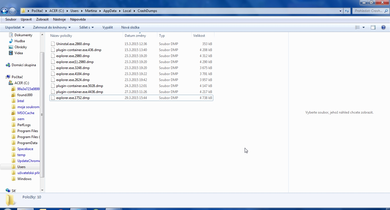

A ještě jak jsem psala minule - v tom posledním odkazu jsou také nějaké dmp soubory, které jsou mnohem větší, než ty předchozí a také jsou v jiné složce tam je poslední zápis z 29.3.2015
Toto jsou ty větší soubory

A ve složce Windows/Minidump nic?
To všechno jsou dumpy z uživatelského režimu, a z nich už nic novýho nedostanu.
