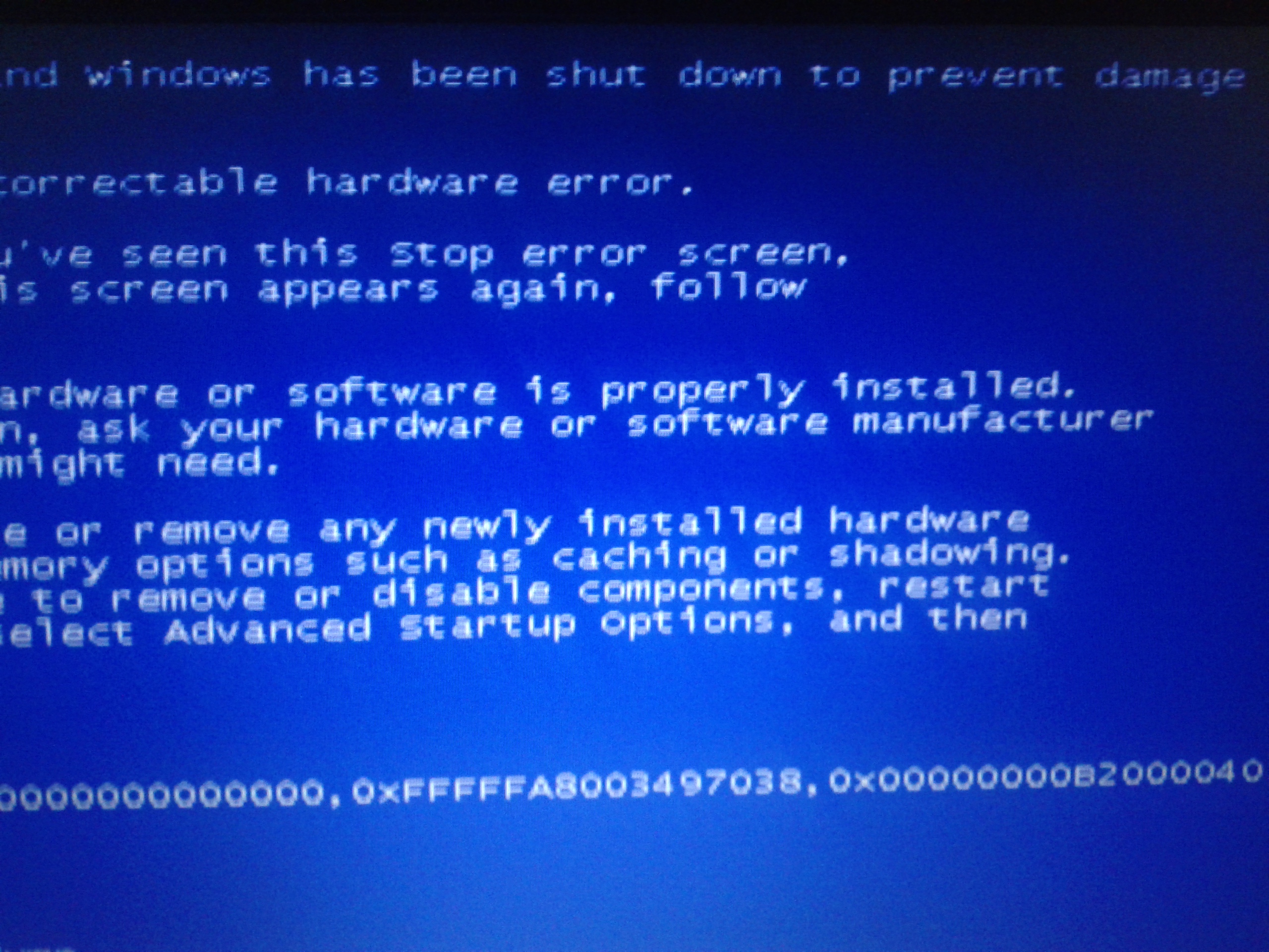

Az se to příště sesype do bluescreenu tak danou hlasku ofot (včetně parametru za bugcheckem v závorce atd.).

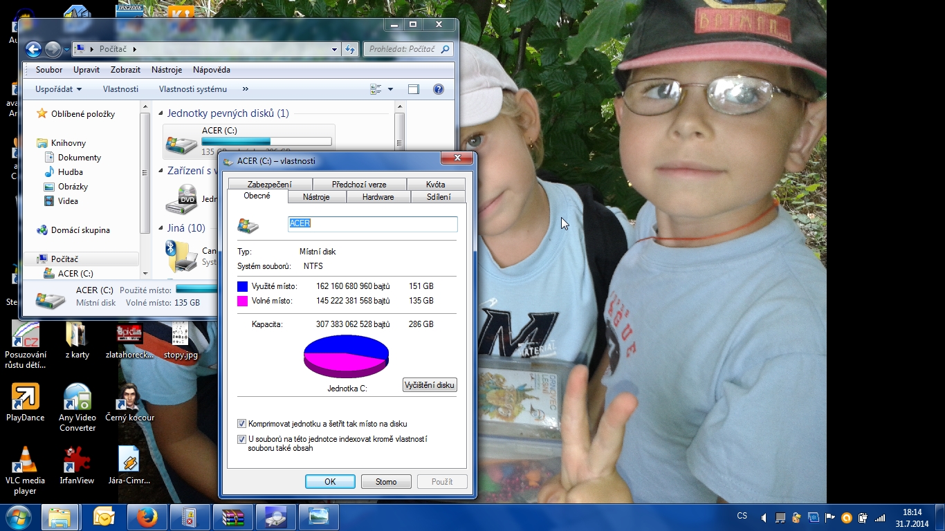

Mas dostatek volného místa na disku?

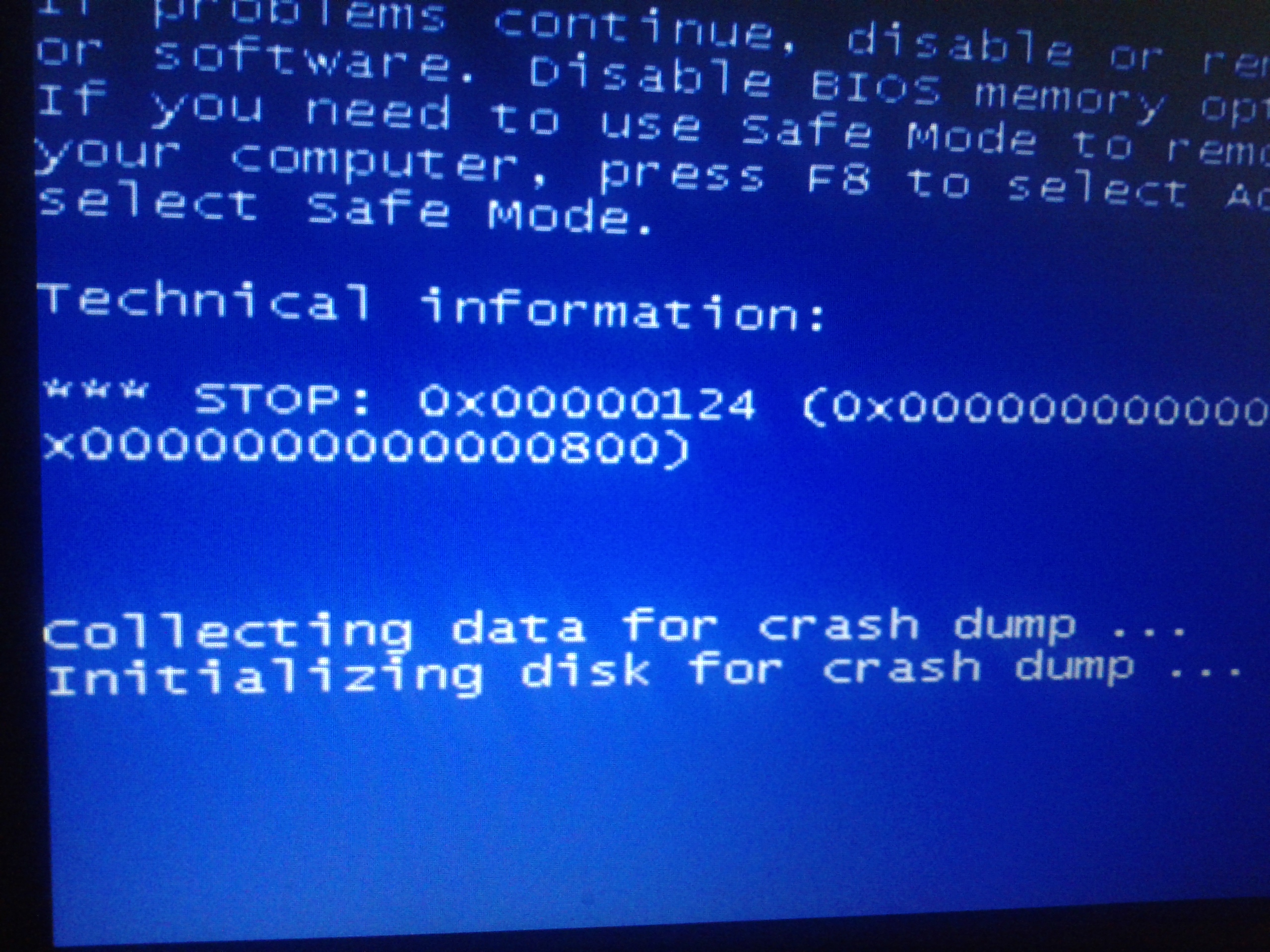

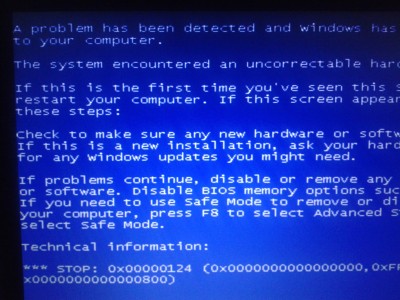

Foto obrazovky mám z ledna, teď jsem aktuální nedělala, snad tam bude něco k přečtění a místo na HDD taky je - posílám foto všeho :)

bug_check 0x124 = WHEA_UNCORRECTABLE_ERROR tj. hardwarova zavada. Problem muze byt zpusoben primo vadnou komponentou nebo jejich chybnym chovanim, ktere muze implikovat napriklad vysoka teplota.
Udavana Tcase procesoru je 100°C, teoreticky by to mnel procesor zvladnout (pisi teoreticky, protoze 90°C je porad hodne moc). Dalsi zneklidnujici udaj je teplota disku dosahujici velmi vysokych 50°C (BSOD by to vsak zpusobovat nemelo).

Ježíš, tak to abych raději co nejdřív všechny rodinné fotky a videa vypálila na dvd nebo natahala na rajče, než mi ten disk klekne, že? :(

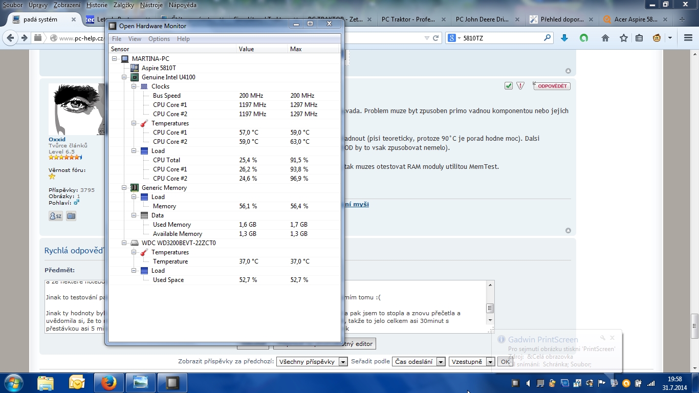

Manžel se ptá, jestli to může být všechno tou vysokou teplotou a jestli prý jo, jestli by to stačilo nějak vyčistit v servise a pak by to zase normálně fungovalo? Nikdy jsme to totiž nenechávali čistit a teď jak o tom hledám informace, tak se dozvídám, že by se měl čistit minimálně jednou za 2 roky a že některé notebooky je třeba čistit i 2x za půl roku, pokud to je potřeba...
Jinak to testování paměti asi nezvládnu - tomu návodu nějak nerozumím, to ostatní jsem pochopila, ale toto ne :(
Jinak ty hodnoty byli po tom otestování (po té 100% zátěži). Nejdřív jsem to pustila na těch 10 minut a pak jsem to stopla a znovu přečetla a uvědomila si, že to mám pak vyfotit :D Takže jsem to pustila znovu na 10 minut, ale to je na fotce vidět, takže to jelo celkem asi 25 minut s přestávkou asi 5 minut :)
Teď s 8mi otevřenými okny v netu a 1 otevřenou fotkou je to takto:

Ted jsou ty teploty v pohode, ale jak rikas, pusti se tam hra a vyleti to k 90°C. Vysoke teploty mohou mit spoustu dusledku, muze to vypadat treba i takto.

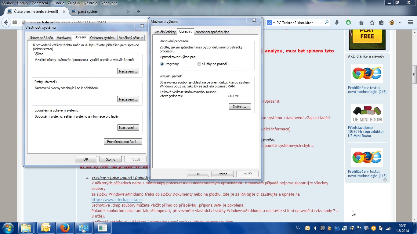

Ještě mě napadá - koukám do toho návodu..... a hned u toho 1a (velikost stránkovacího souboru) - mám tam 3003MB. Nemá tam být tedy něco jiného?
Jinak to 1b mám jak jsem psala stejně (jen Windows 7 a tu složku mám místo Minidump, tak Memory).

Takto je to správně nastaveno (Win 7 & Win 8). Máte to stejně?
Jinak velikost stránkovacího souboru můžete nastavit, aby se o to staral systém sám.
No a taky je dost možné, že bude opravdu něco s diskem a proto se nedaří záznamy o havárii vytvořit.

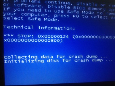

U ty BSOD chybej dole ještě dva řádky ve kterých je stav tvoření memory dumpu na disk...

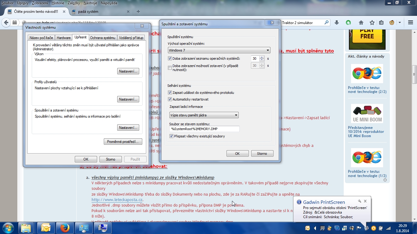

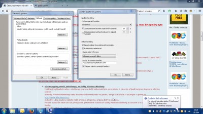

mám to přesně takto nastavené :

Oxxid píše:U ty BSOD chybej dole ještě dva řádky ve kterých je stav tvoření memory dumpu na disk...
Takže se to tam neukládá? I přesto, že to mám nastavené správně? :shock:
--- Doplnění předchozího příspěvku (01 Srp 2014 20:44) ---
Ještě se možná blbě zeptám - nejsou to ty dva řádky dole na té první fotce, co jsem poslala na začátku dotazu přímo v této komunikaci? (ne do té letecké pošty).
Je tam napsaný : collecting data for crash dump......
initializing disk for crash dump....

Jak už jsem řekl předtím. Nastavte to na Zkrácený výpis stavu paměti. Ne na Výpis stavu paměti jádra.
