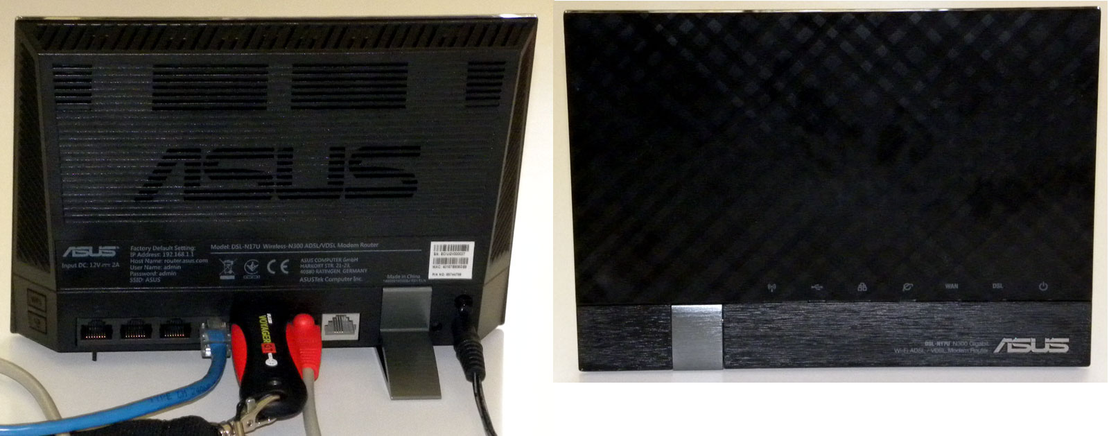

V krabici najdete vše potřebné - nechybí ani telefonní kabel a splitter. Router má pouze vnitřní antény, tedy do prostoru rušivě nezasahuje. Klasický byt 3+1, ale pokryje bez sebemenších problémů. Signalizace stavu routeru, vysílání WiFi a připojených zařízení je modrými zapuštěnými LED, které neruší. Pro úplnost dodávám, že nevlastním DSL přípojku a modemrouter byl testován pouze jako router.

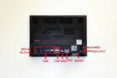

Veškeré konektory (porty) a ovládací prvky, až na WPS a WiFi, jsou na zadní straně. Pro ty, co zásadně ztrácejí manuály, je na zadní straně uvedeno výchozí heslo a IP adresa po továrním restartu.

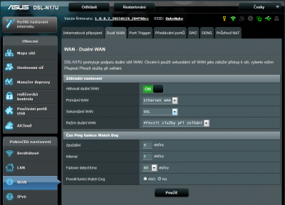

WAN nastavení - zde najdete nejen nastavení vlastního WAN (DSL), ale i duální připojení - ano, i tohle tento router umí, takže v případě výpasku jednoho připojení router prostě použije druhé, dále zde je port forwarding (přímé přesměrování), ale i port triggering, nechybí ani DMZ, DDNS a lze konfigurovat i průchod NAT.

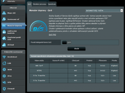

Nechybí ani "Manažer dopravy" pomocí nějž můžeme omezit datový tok (např. pro přenos souborů) a preferovat jiný datový tok (např. http pro hry). Hračičkové určitě vyzkouší vazbu na MAC (IP) adresy.

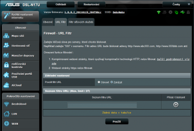

Router disponuje i URL filtrem, kde můžete zakázat určité www stránky. Tráví-li vaše ratolest příliš mnoho času na facebooku, místo toho, aby se věnovala učení, stačí inkriminovanou stránku vložit do filtru.

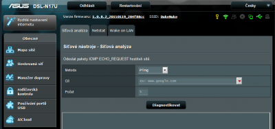

Router také umí logovat provoz, takže pro vás bude snadné zjistit, kdo kdy byl připojen. A kdo by potřeboval síťové nástroje, i ty zde najde. kromě toho router umí i WoL.
