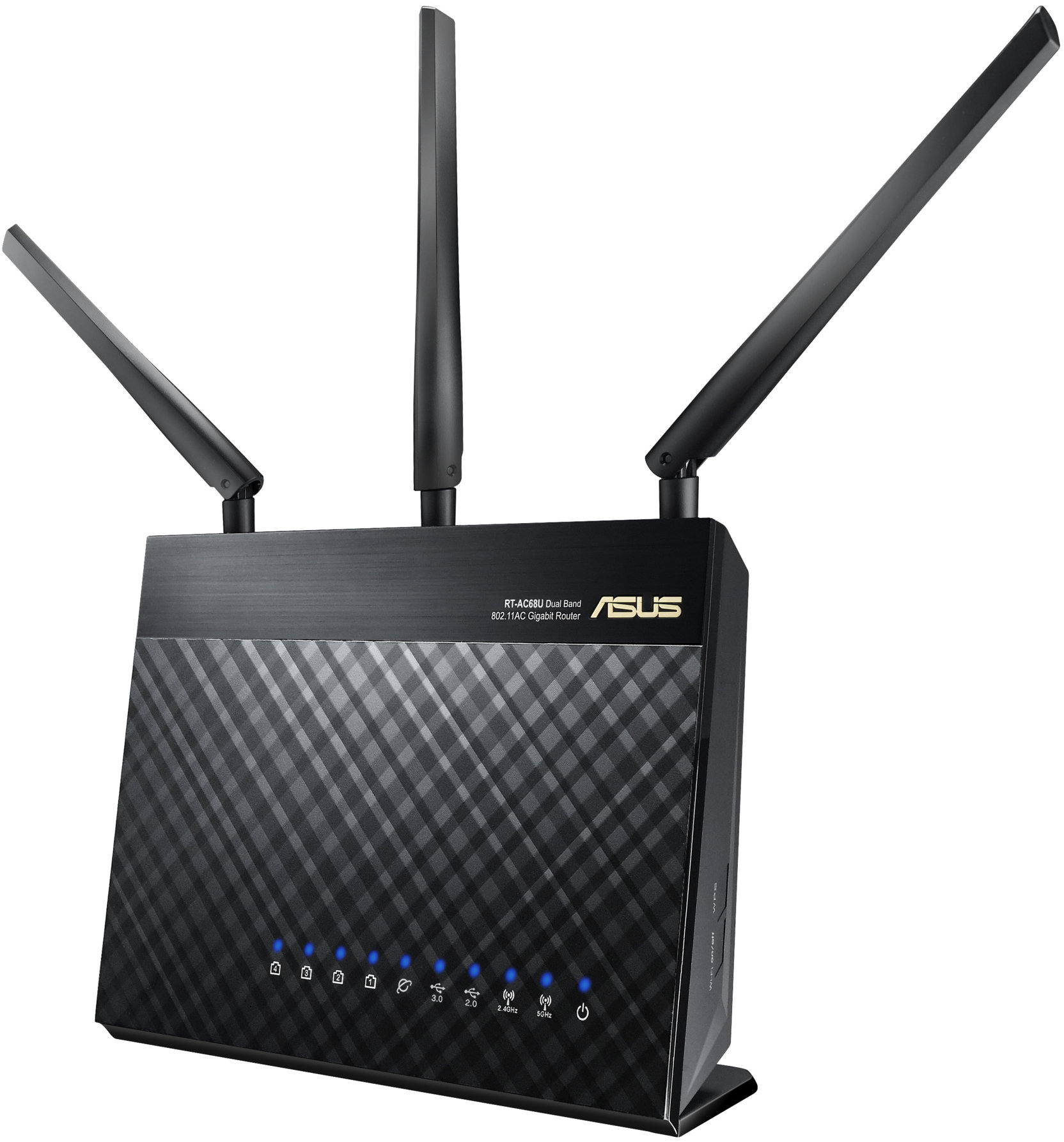

Před nějakou dobou mi přistál na stole další zajímavý kousek od Asusu a bylo by škoda o něm něco nenapsat. Jak je uvedeno, jedná se o DSL router Asus DSL-AC68U.

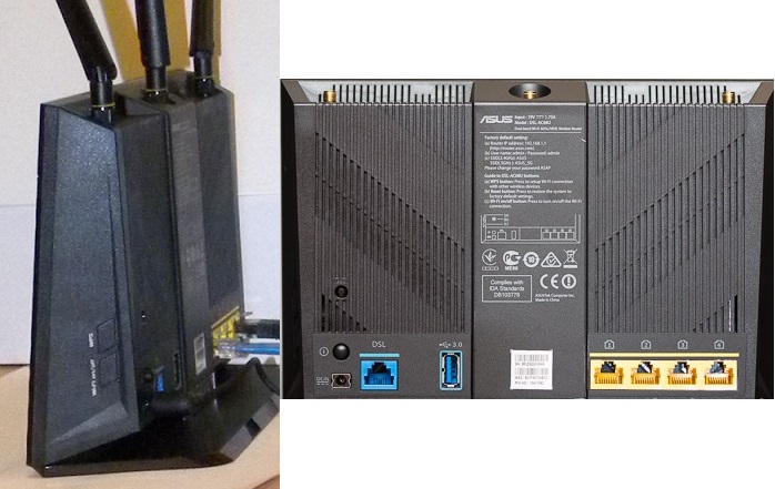

Po vybalení z krabice zjistíte, že máte vše potřebné pro zprovoznění routeru. Je tu splitter, kabel RJ11, kabel RJ45, příručka pro rychlou instalaci, CD s manuály a softwarem a samozřejmě vlastní router se třemi anténami. Router má klasický "asusovský" design, takže ho můžete použít i jako bytový doplněk. Stabilita je zajištěna poměrně masivní základnou, která je potažena dvěma gumovými pásky. Na přední straně jsou indikační LED diody modré barvy a pouhým pohledem tak můžete zjistit stav routeru - obsazení RJ45 portů, DSL vstup, připojení k internetu, Vysílání WiFi na 2,4 a 5 GHz, port USB a poslední je kontrolka zapnutí. Na zadní straně najdete čtyři LAN porty, DSL port, konektor pro připojení zdroje, port USB 3.0, tlačítko reset a vypínač. Na boku routeru jsou dvě tlačítka. Jedním spustíte WPS, druhým můžete vypnout (a zapnout)WiFi.

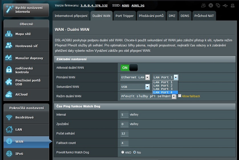

Především to, že router umožňuje připojit dva zdroje internetu. Pokud tedy potřebujete být vždy online, může být tento router vaše volba. Jako zdroj můžete použít např. DSL a USB modem. V nastavení si pak můžete vybrat, zda bude aktivováno druhé připojení při výpadku prvního, nebo zda se datový tok rozdělí mezi obě připojení. Pokud již vlastníte modem a chcete použít pouze router, pak se nenechte zarazit tím, že router má pouze LAN porty. Jeden z nich si můžete přepnout a použít jako WAN port. Něco takového patří už do vlastností profesionálních routerů.

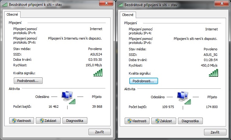

Další překvapující věcí byla rychlost na 5 GHz. Jak můžete vidět na obrázku, ukázala se mi rychlost 450 Mbit/s. Překontroloval jsem kartu v ntb, ale je tam opravdu 802.11n - tedy 300 Mbit/s. S něčím takovým jsem se ještě nepotkal.
Jen pro srovnání - reálné hodnoty - na 2,4 GHz 11MB/s, 5 GHz 19MB/s.

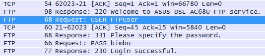

A co router umí dále? Připojený USB Flash disk dokáže připojit do sítě (SMB protokol - tedy Windows sítě). Adresáře na Flash disku tak můžete nasdílet pro uživatele ve vaší síti. Samozřejmostí je nastavení práv ke sdíleným adresářům pomocí uživatelských jmen a hesel. Přejete si nabídnout flash disk pomocí FTP? Opět žádný problém. Navíc pomocí FTP se dostanete ke svým souborům i "zvenku". Zde si však dovolím výtku - FTP je nezabezpečen a tudíž lze jméno a heslo odposlechnout (viz. screen z WireSharku). Bylo by velmi vhodné doplnit FTP zabezpečením např. pomocí SSL.

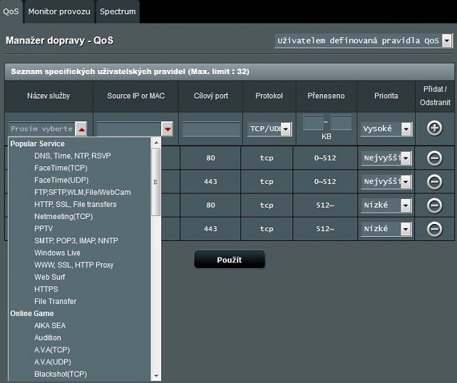

Potřebujete omezit data pro jednoho či více uživatelů v síti? Žádný problém. Nejenže router nabízí spoustu výchozích nastavení, ale samozřejmě si můžete přidat vlastní. A velké plus za možnost nastavit omezení na určitý port. Tak můžete omezit např. stahování souborů, zatímco komunikace přes skype, či procházení internetu zůstane bez omezení.

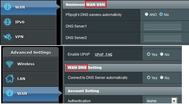

No a na úplný závěr malou perličku - lokalizace do češtiny změní DNS na DSN (i když v popisu už je to v pořádku).

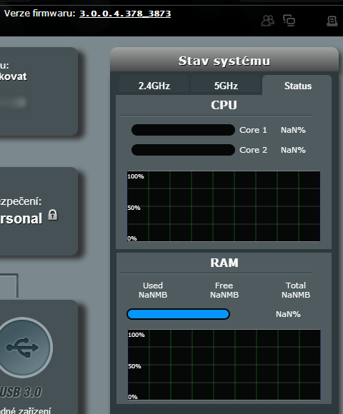

Router jsem koupil s FW 3.0.0.4.376.3626 (2014/11/14), přitom jsou 2 novější verze. Nejnovější je 3.0.0.4.378.3873 (2015/01/12), ale router hlásil, že je FW aktuální. Manuální aktualizace proběhla OK, ale nefungoval monitoring využití CPU a RAM
FW 3.0.0.4.378.3813 (2015/01/09) už funguje.
Jsem trochu zklamaný z rychlosti 5G WiFi, která je nižší než 2,4G. To tu mám 5G jen já.

Co se týče rychlosti:
- síťová karta musí podporovat 802.11n
- pásmo 5GHz je volnější, nicméně samotný kmitočet má nižší průchodnost materiály, než 2,4GHz. Pokud tedy ntb máš přes dvě místnosti, je možné, že je rychlost pomalejší.
Zkus nastavit větší šíři kanálu (80MHz místo 40MHz). Opět to ale karta musí umět.

To by mohlo pomoci jen za některých podmínek.
1. USB by muselo být 3.0. USB 2.0 disponuje max. teoretickou rychlostí 480Mbit/s
2. Karta by měla mít větší citlivost (lepší anténu) než anténa v ntb (a ty nejsou špatné)
3. A měla by umět protokol ac, tedy nebude zrovna nejlevnější.
Ale jak říkám, čím vyšší kmitočet, tím horší průchodnost přes materiály. A bude hůř. Už letos by měla vyjít nová norma 802.11ad. Bude pracovat na 60GHz a teoretická rychlost by měla být 7Gbps. Ale dosah se uvádí max. 10m. Tzn. že už ve vedlejší místnosti to bude poloviční, ne-li horší. Ale výhoda bude ta, že nebudeš mít v jednom bytě v paneláku rušení z 17 sítí jak je to dnes.
