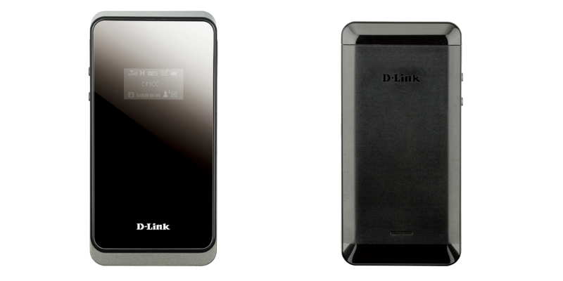

Webové administraci sekunduje energeticky nenáročný OLED displej, na kterém se objevuje typ mobilní sítě a síla jejího signálu, indikátor mobilního roamingu (roaming lze zablokovat), stav bezdrátové sítě a počet připojených zařízení, upozornění na nepřečtené zprávy, stav baterie či průběh dobíjení a podobně.

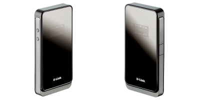

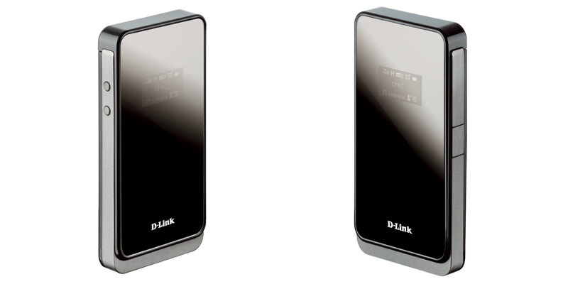

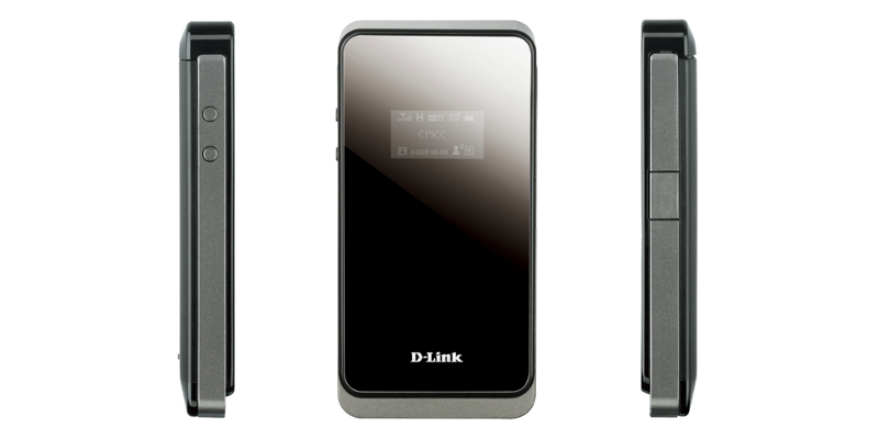

Celé zařízení váží pouhých 77 gramů. Měří přibližně 103 x 52 x 14 milimetrů. Design vylepšují zaoblené rohy a lesklý černý povrch. D-Link DWR-730 vypadá velmi elegantně. Lesklý povrch se navzdory prvnímu zdání poměrně snadno udržuje. Nezůstane na něm stopa po každém dotyku. Tlačítka jsou na boční straně, kde se rovněž nachází slot pro paměťovou kartu a port microUSB.
