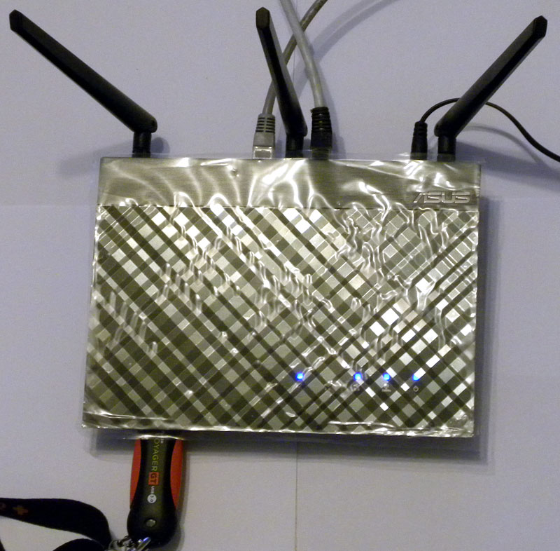

V krabici najdeme router, tři antény, rychlého průvodce, adaptér a síťový kabel. Design routeru je klasický „Asus“, takže vypadá velmi dobře a rozhodně jej nemusíte schovávat za kus nábytku. Provozovat jej lze „naležato“ – nožičky jsou bytelné a z gumy, takže router neuklouzne. Nicméně pro zastrčení flashky do USB portu je nutno router přidržet. Lze jej také přichytit svisle na stěnu. LED kontrolky nelze vypnout, ale svítí přirozeně a ani ve tmě neruší.

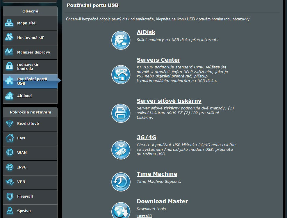

Jeho tři antény slibují rychlost až 600 Mbit/s pomocí technologie „Turbo QAM“, což je dvojnásobek rychlosti (300 Mbit/s), kterou poskytují běžné routery 802.11n. Dále disponuje čtyřmi gigabitovými LAN porty a jedním gigabitovým WAN portem. Lze jej vypnout tlačítkem, mezi další ovládací prvky patří samozřejmé WPS a reset. Obsahuje i dva USB porty z toho jeden USB 3.0. Rychlejší USB port je umístěn vpředu, což je opravdu praktické. USB port můžete využít nejen pro disk, ale samozřejmě pro připojení tiskárny jako printserver. A je tu i možnost do USB připojit "klíčenku" s 3G/4G SIM.
Možnosti využití USB portů jsou opravdu pestré.

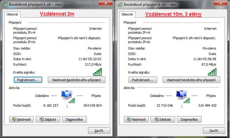

Abych byl objektivní musím říci, že mám ntb, který umí 802.11n, nicméně „Turbo QAM“ nepodporuje. Spojení s routerem běžně na 217 Mbit/s, ve vedlejší místnosti 195 Mbit/s. Pokud na 10m přes 3 stěny 87 Mbit/s. Pokusy provedeny v klasickém paneláku, v okolí nalezeno 11 WiFi sítí. Max. rychlost přenosu dat je na 802.11n 13,5 MB/s, na 802.11b/g 3 MB/s. Router tak bez problémů umožnil přehrávání videa HQ na několika ntb + vyzkoušeno přehrávání stejného souboru na TV pomocí DLNA. Vše bez jediného zaváhání.

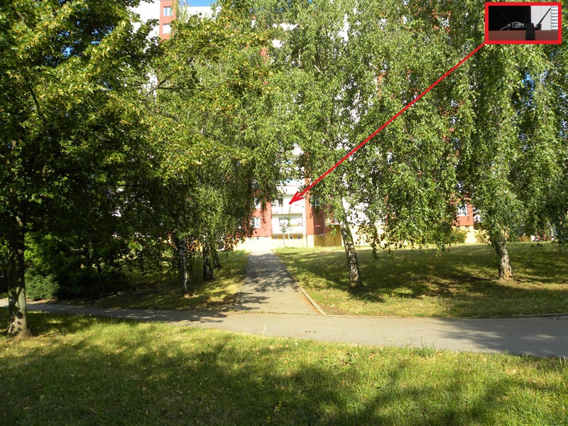

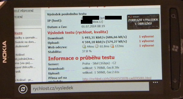

A protože se zde často objevují dotazy k pokrytí venkovních prostor, rozhodl jsem se, že zkusím i to. Výkon routeru a tři antény si o to přímo řekly. Router jsem umístil na balkon a vyrazil s mobilem (Nokia Lumia 710) až k plotu. Ten je od balkónu vzdálen zhruba 100m. Internet na mobilu fungoval bez problémů. Vezmeme-li v úvahu, že síla signálu slábne se čtvercem vzdálenosti, pak si můžeme dovolit klidně i 200m.
S mobilem jsem to zkoušel z toho důvodu, že mobily mají nejhorší antény. Pokud bych použil notebook, myslím, že 400m by neměl být problém.

Rychlost ve vzdálenosti 100m stačí

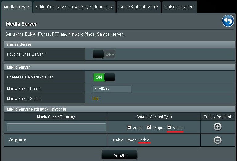

~ Připojený externí (flash) disk lze pomocí FTP protokolu „nabízet“ i ven do internetu. Zde mi pořád chybí možnost zabezpečení pomocí např. SSL. FTP není bezpečný protokol, lze jej snadno odposlechnout a tudíž tuhle funkci nedoporučuji. Ve vnitřní síti je použití FTP naprosto v pořádku, kromě toho je samozřejmá podpora SMB (tedy sdílení windows). Informace o přístupových právech si router ukládá na připojený disk do kořenového adresáře.
~ VPN – router podporuje openvpn a PTPP klienta windows.
~ Nastavení vysílacího výkonu routeru
~ WoL – router umí odeslat WoL paket na libovolné PC v síti
~ DLNA a iTunes server

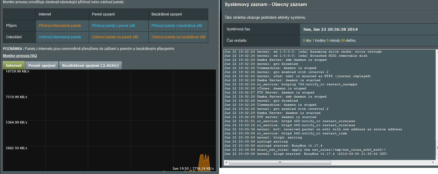

~ Výborný systémový log a monitor provozu
Log a monitor provozu

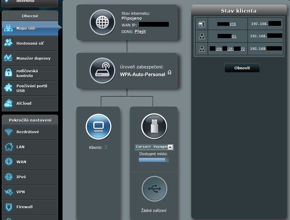

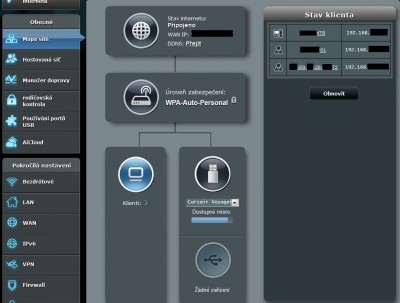

A samozřejmě nechybí ani přehledná mapa sítě a připojených zařízení:
Mapa sítě a seznam připojených zařízení

No a malá perlička na závěr - možná i vy máte radost, když chytnete výrobce "na švestkách". Zde je překlep ve slově "video" na "vedio". Nejdříve jsem myslel, že je to českou lokalizací, ale stejná chyba se objeví i v případě přepnutí na angličtinu :smile:
Video nebo vedio...
Video nebo vedio...

Ty screenshoty s "teoretickou rychlostí" jsou na nic, protože praktická rychlost je úplně jiná:
Dám příklad : (2 notebooky mezi sebou s 802.11N , 2 streamy)
300Mb/s.. reálně 150 Mb/s (40MHz)
130 Mb/s reálně 88 Mb/s (20MHz)
Jo to by mě teda zajímalo jak té rychlosti má být dosaženo... Protože má li 3 antény, pak by rychlost byla 3x150Mbps (při 40MHz), podle mě je to nějaký marketingový termín
Re: Seznámení s routerem Asus RT-N18U
Pravděpodobně ti ušlo, že reálná rychlost je tam taky, stačí jen číst. Screenshoty jsou tam aby bylo vidět na jaké (teoretické) rychlosti bylo spojení navázáno.
Počet antén má s tím nemá co dělat. To souvisí s technologií MIMO, o které se zde nic nepíše. Je zmíněna technologie "Turbo QAM". Pokud se podíváš na princip QAM modulace, bude ti jasné, jak by toho mohlo být dosaženo.

Já vím, ale obrázek je první věc, na co se člověk podívá. Podle této tabulky http://en.wikipedia.org/wiki/IEEE_802.11n#Data_rates
jepoužito MCS31 4stream 64-QAM 5/6 20MHz:260.00 288.80 30MHz:540.00 600.00

U toho dosahu si myslím, že jsi ho drobátko přechválil... Mám doma router TP-Link TL-WR842ND (má 2 anténky, umí draft 802.11n) a mobil SONY Xperia P. Když jsem zkoušel dosah, tak jsem byl mile překvapen!
1.) Router byl v bytě za jednou zdí a já šel pěšky k pekárně... Dosah byl kolem 180-ti metrů.
2.) Zkoušel jsem ve volném prostranství... Zajel jsem si autem do prostředka louky. Na auto jsem položil elektrocentrálu a na ní router. S mobilem jsem šel a šel a dosah byl slušných 300 - 370 metrů. (Hodně to kolísalo). Stejně si však myslím, že je na mobil sakra slušné! S notebookem bych dal o dost více... :-)
