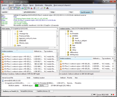

Nejdříve v nastavení routeru zapneš FTP.
Nastavení FTP
Nastavení FTP
Kliknutím na + v kroužku přidáš uživatele a jeho heslo. Kliknutím na R/W, W, R, No u příslušného adresáře zvolíš patřičná práva:
- R/W čtení i zápis
- R pouze pro čtení
- W pouze pro zápis
- No adresář je pro uživatele nepřístupný (ani čtení, ani zápis)
Na libovolné PC ve své síti nainstaluješ klienta FTP. Spustíš. Jako přihlašovací údaje zadáš IP adresu routeru ve vnitřní síti (zde 192.168.1.1), jméno a heslo. Klikneš na Rychlé připojení. Tím se připojíš k FTP serveru. Na levé straně máš místní PC, na pravé FTP. Vyzkoušíš funkci.
klient FTP
klient FTP
Jestliže je vše funkční, pak se můžeš připojit z internetové sítě. Místo IP adresy 192.168.1.1 zadáš WAN IP routeru (veřejnou IP). Obrázek už najdeš u FTP v mém předchozím příspěvku.

Ok. Ale tak mi vysvetli proč podle videa na youtube při nastaveni FTP je link následující....
WAN ftp://xxxxasuscomm.com což je asi vnější síť .To asuscomm.com to je co???
LAN ftp://192.168.1.1 . což je asi vnitřní síť
Chápu rozdil mezi WAN A LAN proč se prihlašuje takto rozdilne.
Ten poslední obrázek je ( snad to píšu správně filezila software???) to je na co prosím??? je potřeba to mít???

Aby bylo možno přistoupit na FTP z internetu je nutno mít veřejnou IP adresu. Můžeš mít stálou (statickou) IP adresu, nebo měnící se (dynamickou) IP adresu, kterou ti přiřadí operátor v okamžiku připojení.
Při statické adrese nepotřebuješ už nic a do klienta zadáš IP adresu.
Při dynamické bys musel při připojení nejdříve tuto adresu zjistit. A to je problém, to dost dobře nejde. Asus pro tyhle případy nabízí službu DDNS. Tahle služba běží na stránkách Asusu a prostě tvému klientovi řekne, že xxxxasuscomm.com=IP xxx.xxx.xxx.xxx. Je to podobné, jako když brouzdáš po internetu. Ty do prohlížeče napíšeš www.seznam.cz. A první co udělá prohlížeč je to, že se připojí na DNS server a zeptá se ho: "Co je za adresu pod jménem www.seznam.cz? A dostane odpověď: 77.75.79.53. Můžeš si to jednoduše sám ověřit, když zadáš do prohlížeče IP adresu seznamu, otevře se ti stránka www.seznam.cz.
WAN a LAN je rozdílné. Na vstupu do tvé sítě je router, který distribuuje pakety. Tvá síť je pak za routerem "schovaná" a pro vnější svět se tváří jako jediné připojení. Což je výhoda, protože se nedostává IPv4 adres a ty nemusíš platit za každou IP adresu, ale jen za jednu.
FileZilla je FTP klient. Prohlížeč kromě http protokolu umí i ftp protokol, ale já raději používám zvlášť klienta. To ještě z dob, kdy prohlížeč neuměl navázat na přerušené stahování (to možná neumí i dnes) a klient se umí připojit i na jiné, zabezpečené ftp protokoly, a kromě toho ftp může běžet i na jiném portu, s čímž některý prohlížeč taky může mít problém. Klient taky umí více datových proudů (pokud server podporuje) a taky umí frontu - to znamená, že dáš do stahování třeba 10 souborů a on je postupne stáhne.

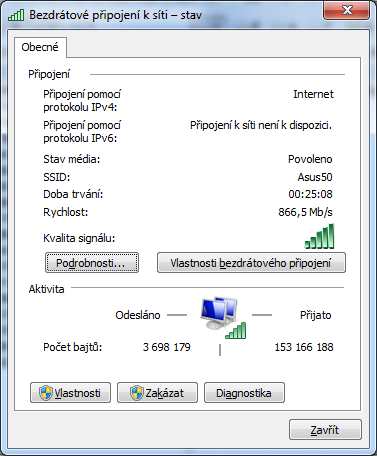

K pořádnému vyzkoušení WiFi jsem si zapůjčil pořádnou WiFi kartu: https://www.asus.com/cz/Networking/PCEAC68/
Musím říct, že mě výsledky překvapily. V pásmu 5GHz, kde se v okolí nenachází žádná síť dosahovalo spojení velmi dobrých výsledků. V případě umístění routeru 1m od antény síťovky bylo spojení navázáno na rychlosti 866,5 Mbit/s - to je maximum, co router umí, a připomínám, že jde o domácí podmínky. Šíři pásma a rychlost si router nastavil automaticky.
Rychlost na 5 GHz
Rychlost na 5 GHz

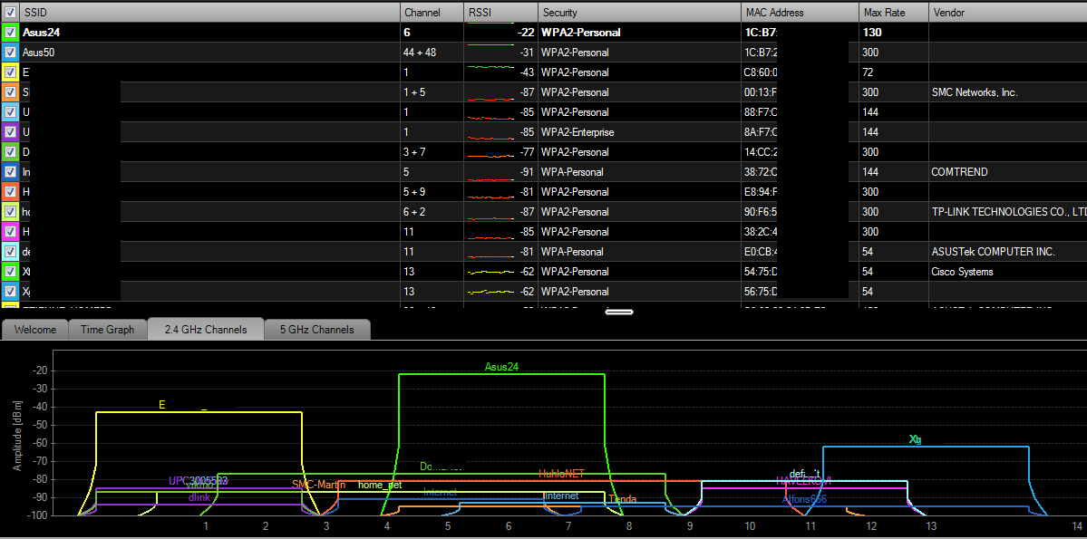

V pásmu 2,4 GHz, byly rychlosti pořád pomalé a automat nepřešel na šířku kanálu 40 MHz. Po kontrole programem InSSIDer bylo jasné proč. Podívejte se , kolik mám v dosahu WiFi sítí! V pásmu 2,4 GHz jich vysílá 19!
WiFi v okolí
WiFi v okolí
Není divu, že logika routeru zvolila raději užší, ale spolehlivější šířku pásma. Poté, co jsem 40 MHz nastavil napevno, se rychlost sice zvedla, ale nikoli na dvojnásobek. Také spojení neprobíhalo na maximálních 300Mbps, ale jen na 270.

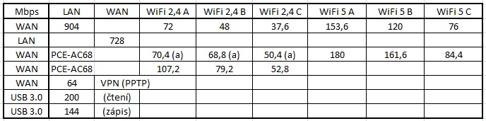

Zde je tabulka rychlostí, které jsem naměřil. Ono (a) značí, že jde o automatické nastavení routeru. U 5GHz pásma se automatika s ručním shoduje - tedy sama nastaví nejlepší podmínky. Rychlosti jsou uvedeny v Mbits/s
Rychlosti
Rychlosti
Určitě si sami všimnete, že pásmo 5GHz je rychlejší, a to i na větší vzdálenost.

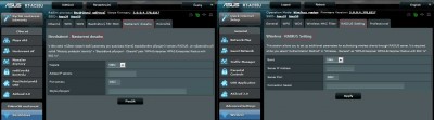

Co bych routeru vytknul? Měl bych dvě věci. Jednou je docela zmatečný překlad nastavení serveru Radius.
Radius server (zjednodušeně řečeno) je používán v podnikových WiFi sítích pro ověření přístupu. Radius server a klint mají „sdílené tajemství“, které nikdy neputuje po síti a nelze jej tedy odposlechnout. Výhodou je větší bezpečnost a kromě toho může radius server poskytnout na základě ověření prostředky sítě, případně zařadit klienta do virtuální LAN.
Jak můžete vidět z obrázku překlad „Radius setting“ na „Nastavení dosahu“ je nepřesný, a pro neznalé uživatele zmatečný – obyčejný uživatel by pod nastavením dosahu hledal spíše regulaci výkonu WiFi vysílání.
Radius setting - nastavení dosahu?

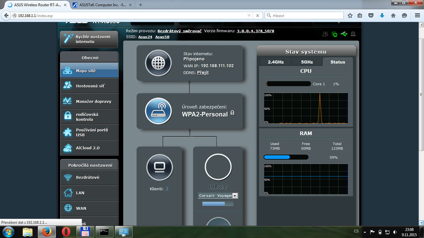

Po přihlášení do administrace uvidíme mapu sítě routeru. Zde lze zkontrolovat základní nastavení. Tedy zda je funkční připojení na WAN, informace o WiFi, o připojených portech USB, připojených klientech a v záložce "status" i aktuální vytížení procesoru a paměti. Současné zobrazení ukazuje zatížení procesoru při přehrávání souboru na třech PC + DLNA v TV.
Mapa sítě + vytížení paměti a procesoru

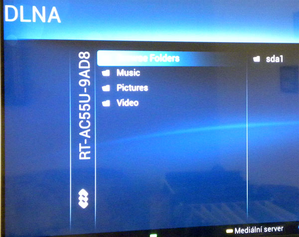

3. DLNA server. Pokud vlastníte chytrou TV, pak pomocí DLNA můžete přehrávat multimediální soubory na vaší TV přes počítačovou síť. Takže pokud se chcete pochlubit novými fotkami z dovolené, nemusíte přenášet flashdisk od počítače do TV. Postačí fotky z PC nahrát na flashdisk v routeru a pak promítat na TV.
Takto vypadá DLNA na mé TV

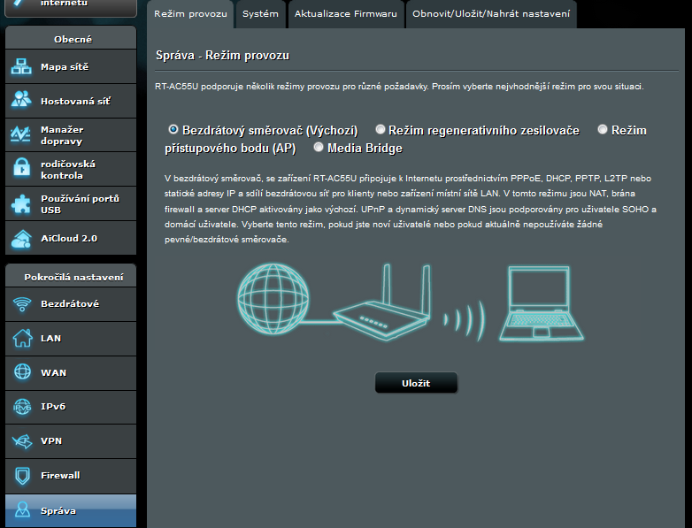

- Správa - zde najdete spoustu rozšiřujících nastavení např. změna hesla, ntp serveru, chování tlačítka WPS atd. nechabí ani režim provozu - router, kromě routování zvládne i přístupový bod, Bridge a repeater.
Režimy provozu
Režimy provozu

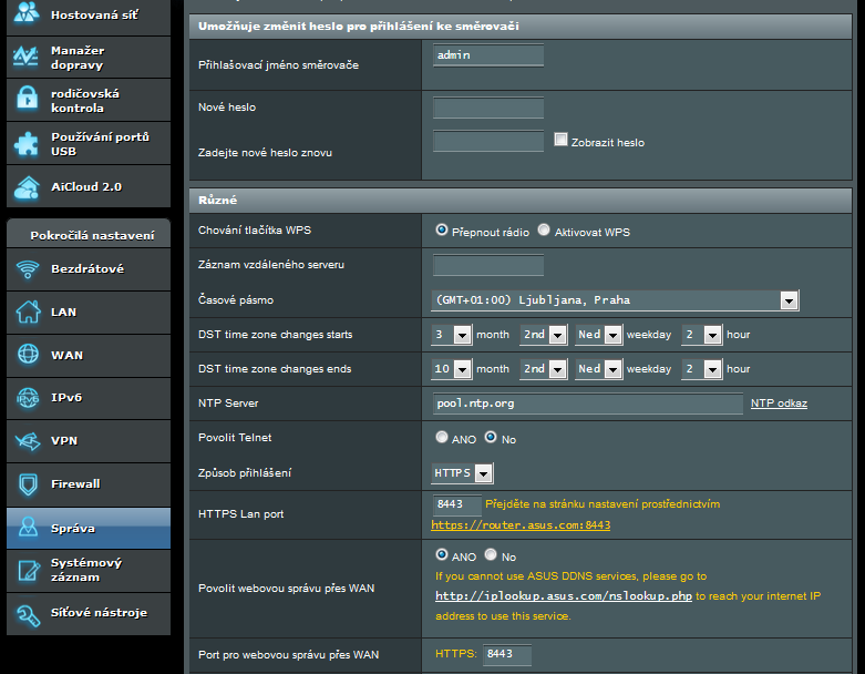

Velkou výhodou je, že pokud se z nějakého důvodu rozhodnete pro správu routeru přes WAN, můžete si komunikaci zabezpečit pomocí https. A proč? Třeba proto, že jeden ze síťových nástrojů je WakeOnLan. Rozchození WOL přes internet je dosti složité a v některých případech i nemožné. Zde se postačí připojit k roueru a použít WOL z routeru. A potřebný počítač máte k dispozici.
Bezpečný přístup k nastavení z internetu
Rychlost na 5 GHz
Rychlost na 5 GHz
V pásmu 2,4 GHz je opravdu plno

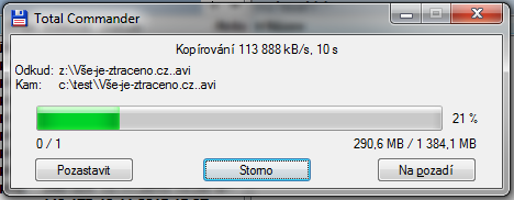

Něco k "měření" - rychlost je měřena pomocí totalcommanderu prostým kopírováním souborů. A to ze dvou důvodů - nemám laboratorní vybavení, ani potřebné prostředky - a za druhé si myslím, že tenhle postup více vypovídá o praktickém použití routeru, navíc ho každý může prověřit doma.
K měření WiFi - "A" = do 1m od routeru, "B" = vedlejší pokoj 3m, jedna zeď, "C" = vzdálený pokoj, 9m tři zdi. Přikládám tabulku rychlostí, které jsem naměřil. Ono (a) značí, že jde o automatické nastavení routeru. U 5GHz pásma se automatika s ručním shoduje - tedy sama nastaví nejlepší podmínky. Rychlosti jsou uvedeny v Mbits/s.
Tabulka rychlostí
Tabulka rychlostí
Tento překlad trochu mate
