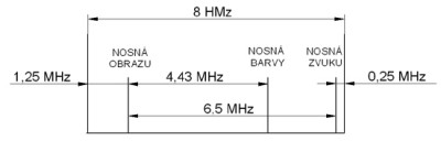

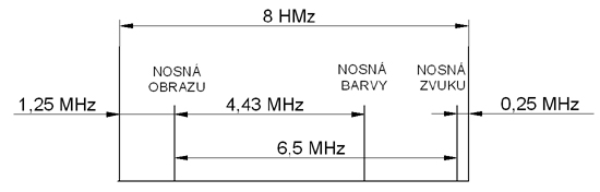

PAL
(phase alternating line) je jeden ze standardů kódování barevného signálu pro televizní vysílání.
Signál PAL užívá kvadraturní modulaci signálu barevné informace. Je z důvodů kompatiblity vysílán na frekvenci posunuté o 4,43361875 MHz proti jasové složce. Barevná informace se přenáší pouze pomocí dvou barev a třetí barva (RGB) se dopočítává. I starší černobílé televizní přijímače přijímají jasovou i zvukovou složku signálu se signálem PAL. Barvonosná frekvence je dodána samostatně mimo frekvenci černobílého signálu.
Pro formát PAL se užívá obrazová frekvence 25 snímků za sekundu
