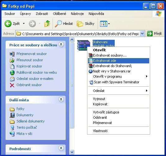

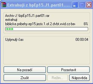

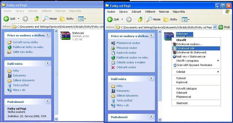

Rozbalujeme stažený soubor(y)
Na stažený soubor klikneme pravým tlačítkem myši a v otevřené rozvírací nabídce vybereme volbu „Extrahovat zde“.

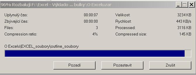

Proběhne extrakce (dekomprimace, rozzipování, rozbalení). Bohužel dialog konkrétní extrakce se mi pro vás nepodařilo zachytit (bylo to moc rychlé).
Na obrázku je alespoň dialog extrakce jiného souboru. Extrakci mohu opět spustit na pozadí nebo pozastavit.
Pokud při stahování nedošlo k chybám, extrakce proběhne hladce a neotevře se žádné chybové okno. Dialog extrakce je uzavřen a náš adresář vypadá následovně:
Mimochodem pokud se podíváte na list č.2 tohoto návodu, je to přesně tak jak jej zabalil odesílatel.

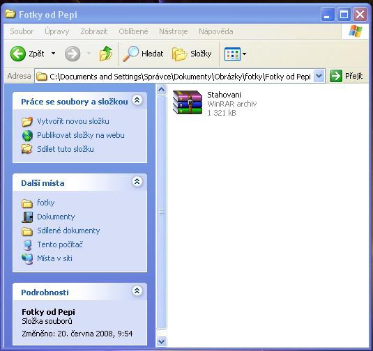

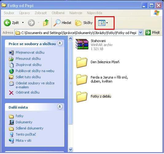

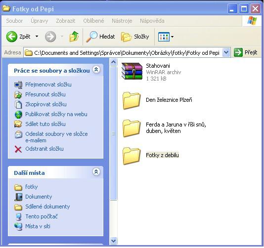

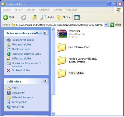

Zobrazení složek a souborů v okně
Pokud zobrazení nevypadá jako na našem posledním obrázku předchozí kapitoly, dá se ve Win XP přepínat a záleží jen na vás, s jakým zobrazením se vám bude dále lépe pracovat.

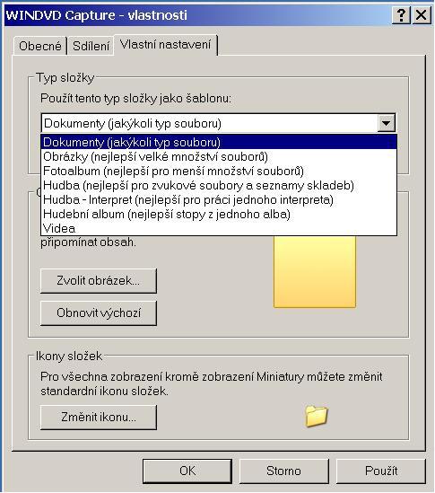

Nastavení zobrazení souborů a složek (vlastnosti složky – filmový pás)
Na posledním obrázku minulé kapitoly jsme si ukázali, jak dočasně přepnout zobrazení souborů a složek v okně. Nyní si pro operační systém Windows XP ukážeme trvalé nastavení do formátu „Filmový pás“.

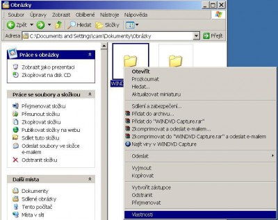

Otevřeme na složku (adresář) u které chceme změnit nastavení zobrazení. Na vybranou složku klikněte pravým tlačítkem myši a z nabídky vyberte „Vlastnosti“.
V otevřeném okně vyberte záložku „Vlastní nastavení“. V části „Typ složky“ klikněte levým tlačítkem myši na šipku výběru a po té klikněte v nabídce na „Fotoalbum“ („Filmový pás“).
Nakonec klik levým tlačítkem myši na "OK" Vlastnost složky "Filmový pás" je nastavena trvale.

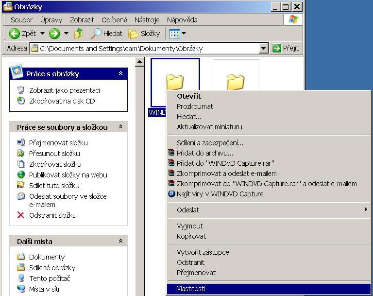

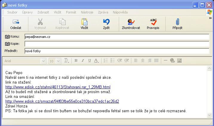

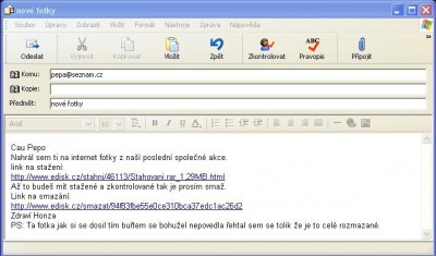

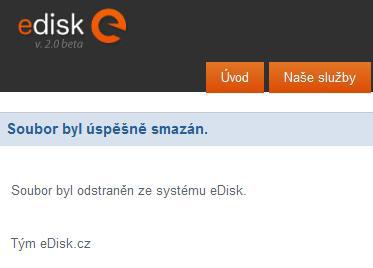

Smazání souboru z edisk.cz
Pokud tělo zprávy od kamaráda vypadá takto:
Zpráva obsahuje funkční link (odkaz) na smazání a stačí na něj kliknout levým tlačítkem myši.
Pokud je odkaz na smazání v příloze, musíme jej překopírovat do řádku „adresa“ webového prohlížeče.
Otevřeme si webový prohlížeč.
Do prázdného řádku adresa překopírujeme odkaz smazání souboru a stiskneme klávesu „Enter".
V prohlížeči se vám po odeslání (stisknutí klávesy „Enter“) ukáže hláška tak, jak je na obrázku.

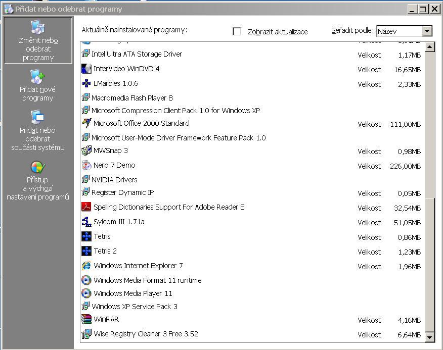

Jak zjistím jaké programy mám naistalované?

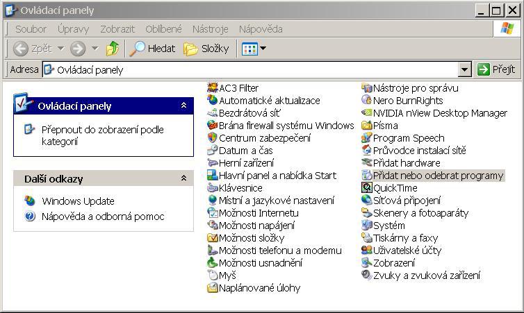

Tato kapitola je tu proto, abyste si dokázali zjistit jaký komprimační program máte ve svém PC. Popřípadě, abyste neinstalovali další program, který umí to samé. Nejprve byste asi měli mít přehled o komprimačních programech (jméno), pak tedy budete vědět co vlastně hledáte mezi nainstalovanými programy. Poměrně ucelený přehled se skrývá pod tímto odkazem, stačí jen kliknout.

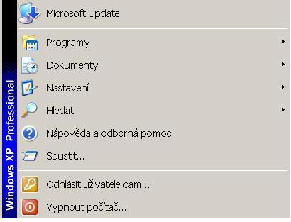

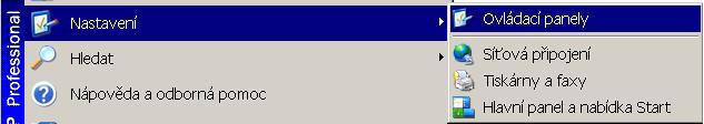

Windows vytváří přehled nainstalovaných programů v nabídce „Přidat - odebrat programy“….
Klikněte na nabídku „Start“ v systémové liště.
Vyberte „Nastavení“.
Vyberte „Ovládací panely“.
V okně „Ovládací panely“ vyberte „Přidat – odebrat programy“
Náš zipovací program WinRAR vidíme na předposledním řádku seznamu instalovaných programů na obrázku výše.

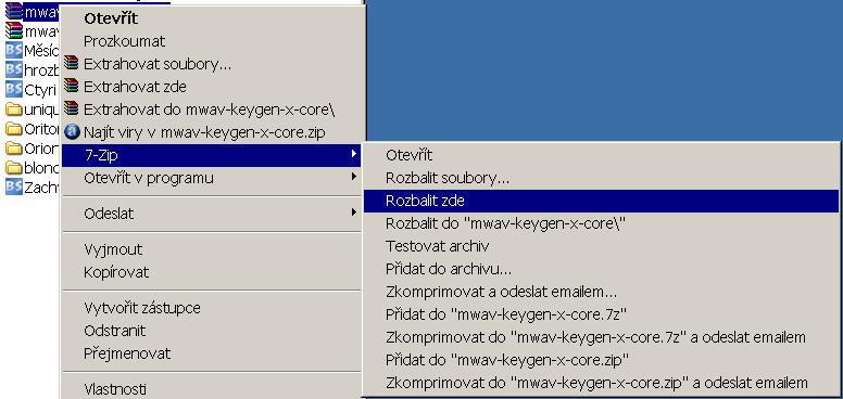

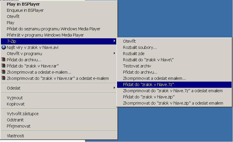

Jak se pracuje s programem 7zip (vztaženo k našim potřebám)

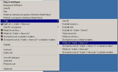

Na obrázku vidíme, jak se program 7zip integroval do systému, toto je menu výběru po kliknutí pravým tlačítkem myši na soubor s názvem „zralok v hlave“.
Pokud tedy budeme chtít zabalit námi vybraný soubor(y), pak na výběr klikneme pravým tlačítkem myši, vybereme položku 7-zip a z další nabídky vybereme Přidat do „XXx.7z“.

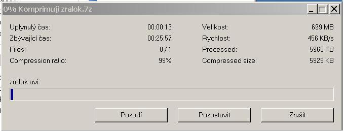

Další obrázek nám ukazuje průběh komprimace souboru „zralok“ s tím, že jako u předchozího programu (WinRar) je možné komprimaci pozastavit nebo spustit na pozadí.
Dále je možné se zabaleným souborem postupovat podle původního návodu. To znamená - nahrajeme komprimovaný soubor server edisk a pošleme vzkaz kamarádovi.

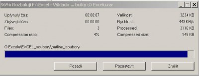

Rozbalení komprimovaného souboru pomocí 7-zip
Obrázek ukazuje výběr po stisku pravého tlačítka myši pro rozbalení v programu 7zip .
Obrázek ukazuje průběh rozbalování souboru. Tuto operaci opět můžeme pozastavit nebo spustit na pozadí.
