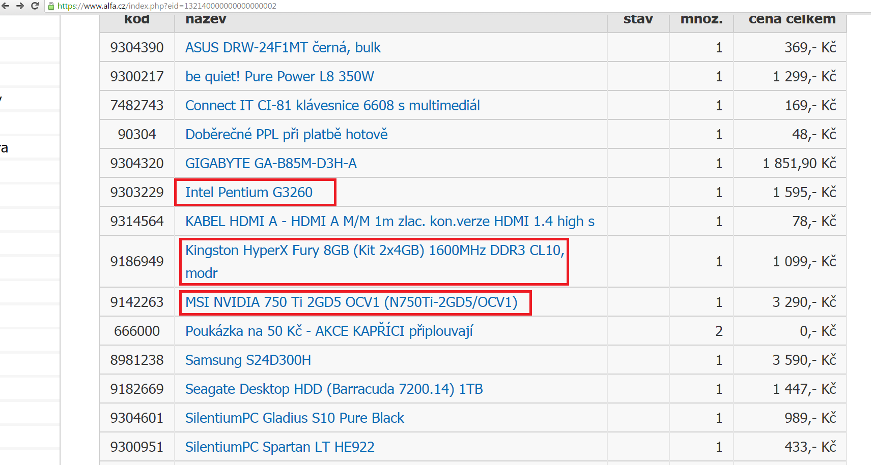

Zdravím, mám dotaz. Jak nastavit obs na tuto sestavu seká se mi to i když nahrávám jen do pc. Net mám download 10Mbps a upload je 1mbps. Díky moc za rady :)

Pokud nenahráváš přes kartu, tak to ten CPU 100% nezvládne a ten upload není na stream, takže o tom ani nepřemýšlej.
Každopádně musíš v OBS vybrat kódování NVENC

A jaký procesor bych měl aspoň sehnat, aby to šlo nějak normálně na socket 1150 ?? a nebo raději sehnat tu kartu ?? popřípadě jakou ??

Nahrávej přes kartu. Nemusíš pak shánět vůbec nic. Na stream tě limituje hlavně upload.
Osobně u Nvidie nahrávám radši přes Shadowplay, kvalita je stejná, jako když hraješ a má to jednoduché nastavení.

Dobře, a jakou by jsi mi doporučil, a kdybych sehnal druhý pc, tak stejně potřebuju tu kartu že ?? a ten upload aspoň kolik ?? možná bych to s poskytovatelem za nějaký příplatek pořešil :)

Co jakou? Ty máš nvidii, tu jsem myslel.
Pro kvalitní přenos bych to viděl aspoň na 20Mbit.

Aha aha, nevím jak to myslíš. Já jsem myslel, že myslíš streamovací kartu.

Enkódování přes grafiku je celkem mizerná kvalita při stejným bitratu jako přes procesor, ale pokud máš mizerný procesor a grafika to zvládá, tak jako nouzový řešení budiž.
A na twitchi je stejně maximální bitrate 3500kbps pro nepartnerské streamery, takže stačí upload klidně kolem nějakých cca 6 Mbps, pokud je ten internet stabilní a nezvedá se ti při vyšším vytížení internetu ping.

No, vyzkouším ten nvidia shadowplay, jde o to, že jsem o tom neslyšel nikdy. Mrknu na to a uvidíme, možná to bude lepší volba. Ještě se to přý nějak řeší, že se jakoby uzamkne jedno jádro na obs a druhé na hru, ale u dvou jádra asi nic

zamykání jader pomůže, pokud máš dost jader/threadů a laguje ti to, pže Windows se snažej rozložit zátěž na CPU tak, že přehazujou OBS i hru různě mezi jádrama a tohle žonglování většinou způsobuje trochu lagy, ale na dvoujádru bys leda jedno jádro vyhradil hře a druhý OBS a jedno jádro pro každýho z nich je strašně málo
