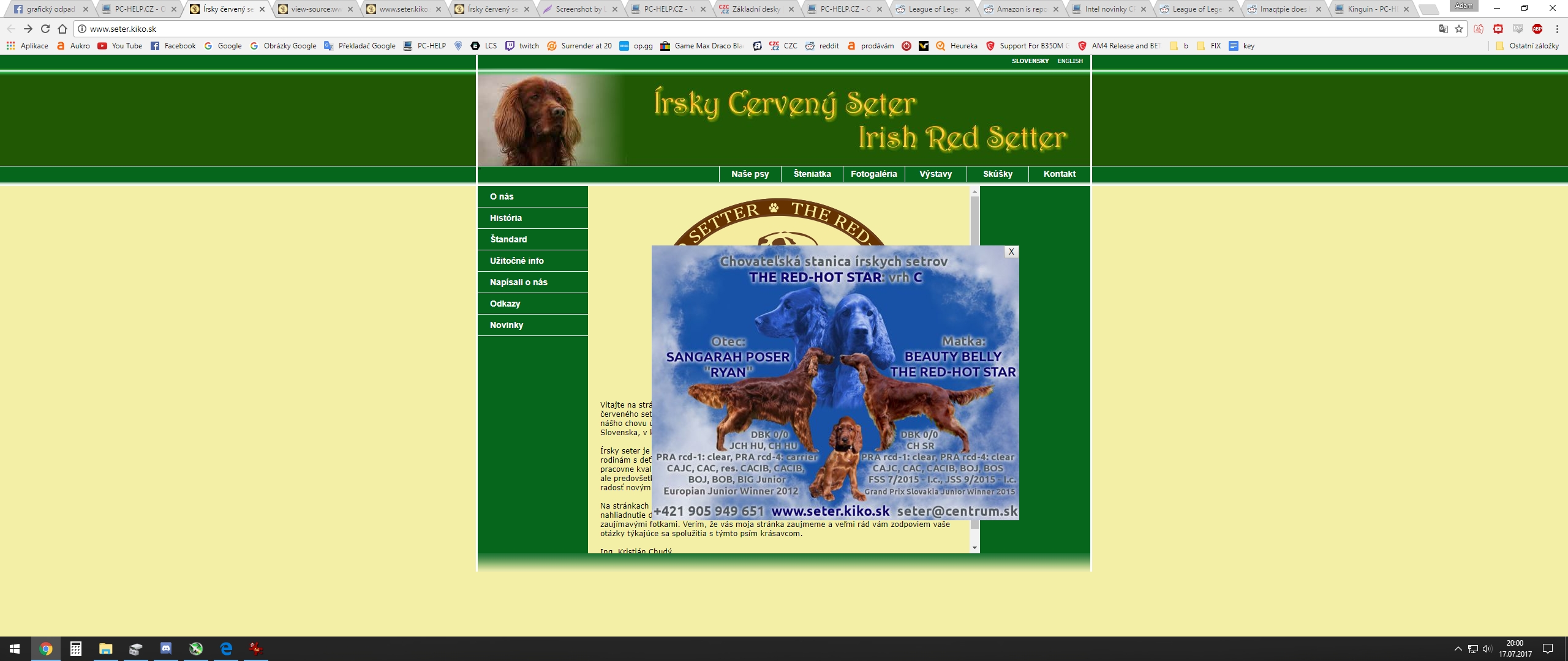

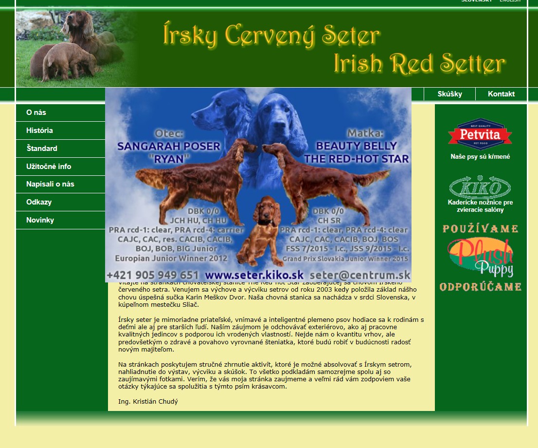

mam problém pri tvorbe webu, som len amatér a snažím sa kamarátovi spravovať jeho stránky. Vytvoril som galériu a v prehliadači IE mi vrchný banner prekrýva časť fotiek. Rovnaký problém mam aj teraz pri vytvorení vyskakovacieho okna na úvode webu. Na iných prehliadačoch to pracuje správne, ale pri IE to stále blbne a neviem si s tým pomocť. Vie mi niekto poradiť, kde som urobil chybu?
www.seter.kiko.sk - hneď na indexe by mal vyskočiť úvodný oznam a prekrýva "close button" bannerom

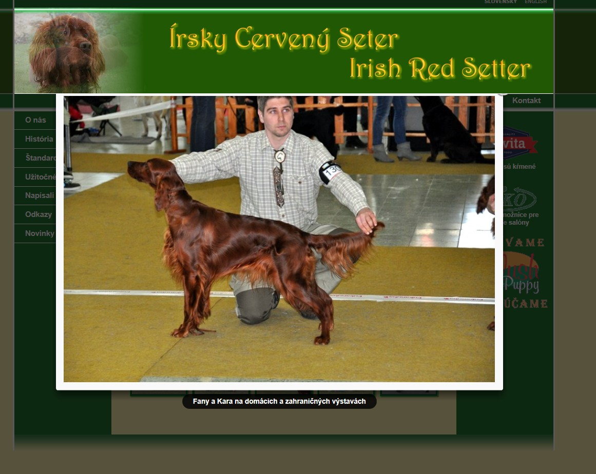

to isté mi robí aj pri galériách http://www.seter.kiko.sk/galllery_vystavy.html - ak je obrázok väčší, tak ho banner prekryje.

Ve zdrojovém kódu máš fixovanou pozici toho okna
Kód: Vybrat vše
#pop{
height:449px;
width:600px;
position:fixed;
bottom:20%;
right:35%;
background-image:url(images/seter_vrhC.jpg);
background-repeat:no-repeat;
background-position:center;

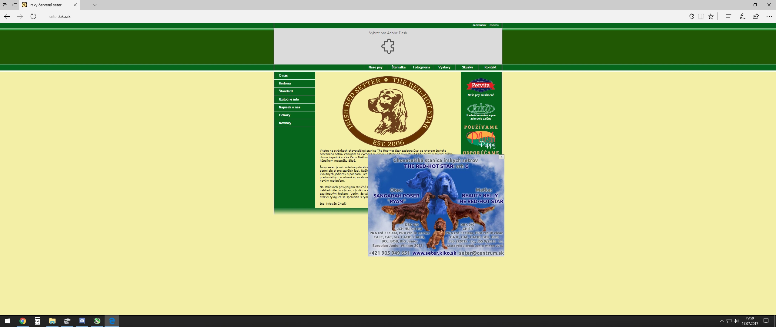

Celý web je zastaralý, používá flash, sidebar ve Chromu nefunguje... Nechtěl bys to radši udělat ve wordpressu?
Takhle to vypadá u mne ve Chromu a Edge
