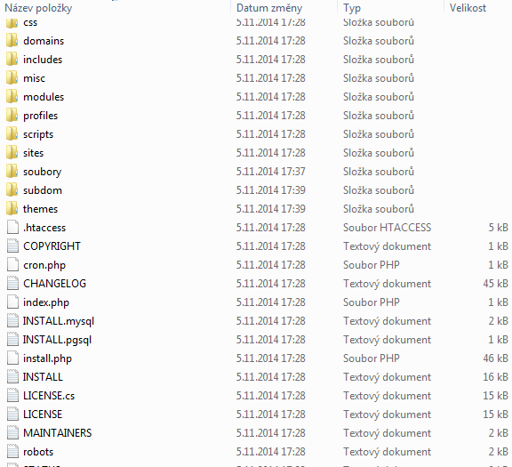

Tak jsem všechno snad prohledal a nenašel. Pokud v prohlížeči zakážu jazyk java tak stránky fungují. Netušíte aspoň v jaké složce hledat.

když už to máš stažený na PC, tak zkus vyhledávání obsahu - umí to třeba Total Commander .. zadáš "23.254.131.54" a najde ti který soubor tento text obsahuje, pak ho na FTP upravíš

Koukni taky do htaccess jestli se tam něco nepřidává na začátek/konec obsahu.
