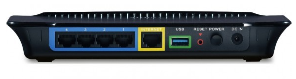

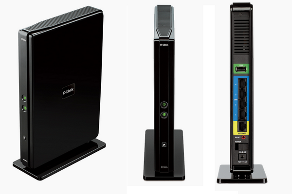

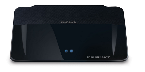

Srdcem každé moderní domácí počítačové sítě je zařízení jménem router (česky směrovač), které zjednodušeně řečeno zajišťuje propojení všech počítačů a případně i dalších zařízení do jedné sítě. Řídí vzájemnou komunikaci mezi zařízeními a obvykle jim umožňuje i přístup k Internetu. Moderní router dnes plní úlohu více zařízení.
Tím ale vzniká zmatek v terminologii. Některé routery totiž fungují i jako modem, tedy zařízení pro připojení k Internetu. Poskytovatelé internetového připojení pak tyto routery zákazníkům dodávají právě jako modem, takže mnoho laiků ve skutečnosti ani netuší, že zařízení je též router. Jde o to, že samostatný modem bez dalšího zařízení neumožní vybudovat počítačovou sít, kdežto router ano.
Router kombinovaný s modemem se může jevit jako výhodné řešení, ale není tomu tak. Pokud se v budoucnu rozhodnete pro připojení k Internetu například od jiného poskytovatele prostřednictvím jiné technologie, tak je třeba vyměnit modem. Jestliže je pevnou součástí routeru, tak musíte zároveň vyměnit i router, tedy de facto své domácí síti „transplantovat nové srdce“. Nemusí tomu tak být vždy, ale pro zjednodušení tyto případy nechme stranou.
Každopádně pokud si zvolíte samostatný router a samostatný modem, tak obě zařízení stačí propojit jediným kabelem. Obvykle není nutná ani žádná konfigurace jejich vzájemné spolupráce. Skutečně postačuje zastrčit kabel. Pokud se později rozhodnete například namísto připojení přes ADSL/VDSL přes infrastrukturu pevné telefonní sítě využít třeba připojení skrze infrastrukturu kabelové televize, pak stačí jen vyměnit modem bez jakýchkoliv dopadů na fungování routeru a potažmo celé sítě.

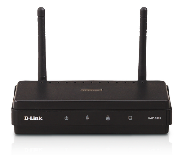

Aby bylo možné k lokální počítačové síti připojovat počítače (a další zařízení) i bezdrátově, tak je nutné, aby router zároveň sloužil jako access point (přístupový bod). Pak je schopen svépomocí bez dalších zařízení vytvořit Wi-Fi síť. Dříve bylo možné takový router bezpečně poznat díky alespoň jedné anténce pro vytvoření pokrytí signálem bezdrátové sítě uvnitř bytu či domu.
Celá řada moderních routerů má antény vestavěné podobně jako již delší dobu i mobilní telefony. Při nákupu je tedy třeba podrobněji číst technické specifikace, aby bylo jasné, jestli router jako access point poslouží či nikoliv. I pokud router slouží jako access point a vytvoříte si jeho prostřednictvím Wi-Fi síť, tak stále budete moci do sítě připojovat zařízení kabelem.

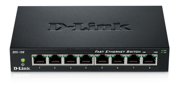

K většině routerů lze připojit kabelem maximálně čtyři zařízení, protože více zásuvek prostě nemají, tedy pokud pomineme ještě případně tu pro propojení se samostatným modemem. Pokud je síť rozsáhlejší a chcete kabelem připojit více než čtyři zařízení, můžete si koupit switch (přepínač). Ten lze také použít k výstavbě jednoduché počítačové sítě namísto routeru.
V našem případě jej ale využijeme jako „hub (rozbočovač)“. Switch má obvykle osm zásuvek, ale existují i levné modely se čtyřmi nebo pak dražší modely s větším počtem. Každopádně je třeba do libovolné zásuvky switche zastrčit UTP kabel připojený do některé ze zásuvek routeru. Zbylé zásuvky switche lze pak využít pro připojení dalších zařízení k síti.

Moderní síť by měla být také rychlá síť. Rychlost sítě určuje router a potažmo access point. Nejdříve se zastavme u rychlosti při propojení kabelem. Zde je stále běžná maximální rychlost 100 Mbit/s. Sluší se upozornit, že maximální rychlost je vždy ryze teoretická, takže v praxi je třeba počítat s rychlostí nižší. Proto maximální rychlost 100 Mbit/s zase není tolik.
Moderní routery však již podporují desetinásobně vyšší rychlost, tedy 1000 Mbit/s, což je v přepočtu 1 Gbit/s. Proto se takto rychlé lokální počítačové sítě někdy označují nikoliv zkratkou LAN, ale zkratkou GLAN (G jako 1 Gbit/s). Síťové karty stolních počítačů tuto vysokou přenosovou rychlost již delší dobu běžně podporují, přenosné počítače je v tomto ohledu pozvolna následují.
Není tedy důvod neinvestovat do routeru podporujícího jako maximum přenosovou rychlost 1 Gbit/s. Zvlášť, když ceny takových modelů začínají být dosti příznivé. Aby se však rychlostní potenciál routeru a počítačů podporujících přenos dat rychlostí až 1 Gbit/s využil, je třeba je propojit správným kabelem. Síťové UTP kabely se dělí do několika kategorií a pro tyto modernější rychlé sítě jsou vhodné kabely kategorie 5e nebo 6.
Pokud potřebujete v síti použít switch, tak i ten by měl podporovat GLAN. Díky tomu pak rychlost 1 Gbit/s dovede rozdělit mezi připojená zařízení. Pokud by switch GLAN nepodporoval, tak by i přes připojení k routeru podporujícímu přenosovou rychlost až 1 Gbit/s switch mezi připojená zařízení dělil přenosovou rychlost pouze nanejvýš 100 Mbit/s, což už je podstatný rozdíl.

K rychlému routeru, který slouží jako access point, lze samozřejmě připojit i pomalejší zařízení podporující některý ze dvou zmíněných starších standardů. Pochopitelně ale přenosová rychlost bude odpovídat právě tomu staršímu standardu. To znamená, že pro plnohodnotné využití IEEE 802.11n musí tento standard podporovat jak router s access pointem, tak i bezdrátově připojovaná zařízení.

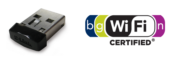

Kdo má starší notebook nepodporující IEEE 802.11n, může sáhnout po Wi-Fi adaptéru, které tento standard podporuje. K notebooku se připojí do portu USB 2.0 a nahradí jeho vlastní pomalejší síťovou kartu. Některé adaptéry jsou tak malé, že z portu výrazněji nepřečnívají, takže je lze mít k notebooku trvale připojené, aniž by to snižovalo mobilitu notebooku. Ty nejmenší přečnívají totiž maximálně o dva centimetry.

Rozdíl mezi prvky HUB a SWITCH je dostatečně popsán. SWITCH nelze (většinou) použít jako HUB (a proč taky) a HUB nelze použít jako SWITCH. Hlavní rozdíl je v tom, že HUB rozesílá příchozí signál z vysílací stanice na všechny porty, SWITCH jej adresuje pouze na port určené stanice. Metoda přístupu CSMA/CD používaná v ethernetu tedy prakticky zmizela (karty jsou ve full duplex a připojeny na switch, takže v podstatě ke kolizi nemůže dojít). Další výhoda switche je, že pokud např. budou spolu komunikovat stanice na portu 1a 3 a zároveň 2 a 4, pak můžou jet na full duplex obě prakticky bez kontroly co se děje jinde, což by v případě HUBu nešlo.
V našem případě jej ale využijeme jako hub (rozbočovač)

Ano, ale nekomplikujme „běžným smrtelníkům“ stavbu sítě Switch je pro většinu lidí ekvivalent USB hubu. Proto jsem ten pojem „hub“ použil. Ale raději jsem ho teď ještě opatřil uvozovkami.

1. Switch není hub a jabko není hruška. Navíc hub snad už ani nejde koupit. A běžnému smrtelníku nic nebrání v tom používat terminologii jak náleží.

1) Nebrání a nepřu se o to, že switch není hub. Šlo mi zkrátka o to jen se nějak pokusit vysvětlit, že „uživatel má jednu LAN zásuvku a koupí si zařízení, které mu z ní udělá třeba osm“. Proto to přirovnání k (USB) hubu, byť zjevně dosti nešťastné.
