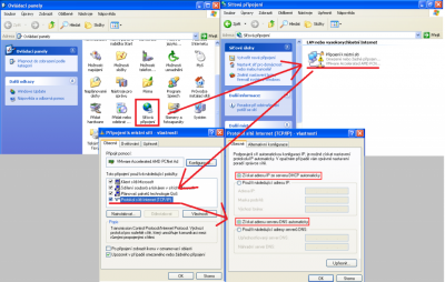

Takto má vypadat nastavení pro Windows XP:

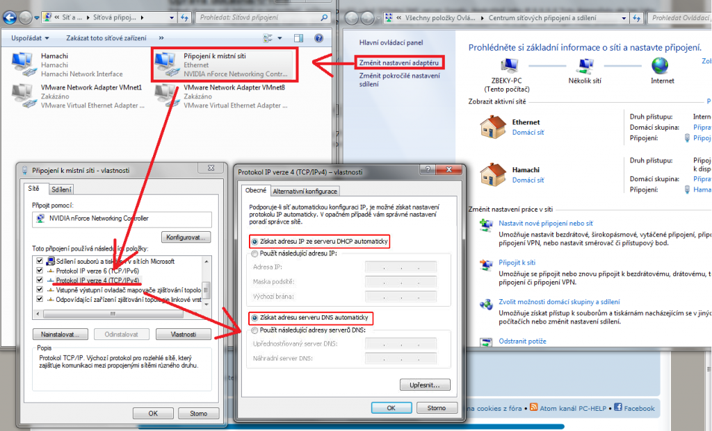

Takto má vypadat nastavení pro Windows Vista a 7:
