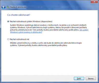

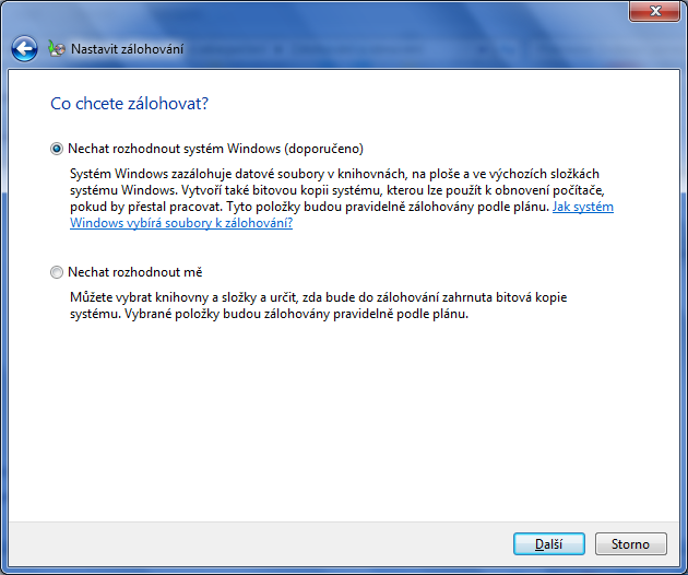

Integrovaný zálohovací program ve Windows 7 dovede v nastavitelných intervalech provádět zálohu zcela automaticky. Složky a soubory určené k záloze je možné nechat vybrat automaticky systém, ale lepší je pro jistotu provést manuální nastavení, protože ne každý musí mít své důležité soubory tam, kde systém předpokládá. Ten totiž operuje s předpokladem, že uživatelé aktivně používají knihovny pro ukládání svých dat. Ovšem zdaleka ne všichni uživatelé na tento nový způsob třídění souborů přešli.

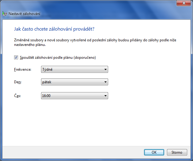

Zálohování lze spouštět manuálně anebo je možné jej naplánovat. Žádné bohaté možnosti plánování ale nečekejte. Samotné zálohování ve Windows 7 nabídne pouze možnost zálohovat ve zvolený čas každý den nebo konkrétní den a čas v každém týdnu či v celém měsíci.

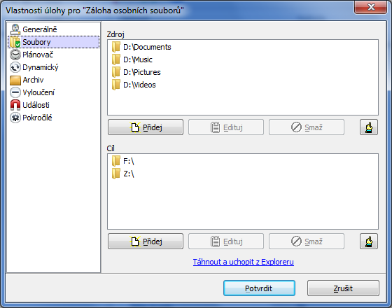

Volně šiřitelný program Cobian Backup 11 Gravity pro Windows XP a vyšší je nejlepším bezplatným programem pro zálohování souborů a složek. Umožňuje zálohovat na další pevný disk v počítači, externí pevný disk, flash disk, paměťovou kartu nebo kamkoliv po síti a případně i po internetu díky podpoře FTP serverů. Sám ovšem nepodporuje vypalování záloh na CD/DVD nebo Blu-ray média, které ale stejně není pro automatické zálohování ideální.
Výhodou je, že zálohu lze automaticky najednou ukládat na více míst, takže je možné se lépe pojistit před ztrátou dat, pokud si jich ceníte natolik, že jedna záložní kopie vám nestačí. Cobian Backup podporuje vytvořit si libovolný počet zálohovacích úloh s různým nastavením. Každá zálohovací úloha může zálohovat jiné soubory a složky na různá místa a každá může být spouštěna v jiném intervalu s jiným nastavením.

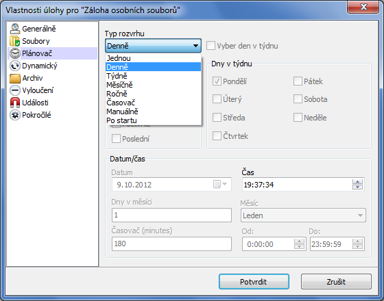

Kromě ručního spouštění zálohování nebo automatického zálohování při spuštění počítače je možné nastavit automatické zálohování v různých intervalech s detailním plánováním. Zálohovat lze třeba vždy po uplynutí určité doby práce na počítači a také je možné zálohu nechat spouštět například jednou denně, jednou týdně, jednou měsíčně, ve vybrané dny v týdnu každý týden nebo jednou měsíčně atd.

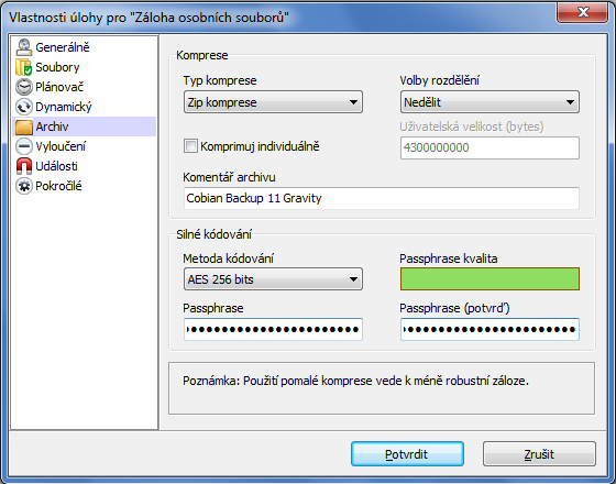

Cobian Backup ovšem podporuje i kompresi zálohovaných souborů díky jejich zabalení do archivů formátu ZIP nebo 7Z. Bohužel není možné nastavit míru komprese. Zato je tu funkce pro automatické dělení zálohy do archivů přednastavené velikosti. To se hodí zejména, pokud si zálohu budete chtít prostřednictvím jiného programu vypálit například na CD/DVD. Nastavíte si tedy, že se záloha má dělit na soubory, které se vejdou na požadovaný typ média.

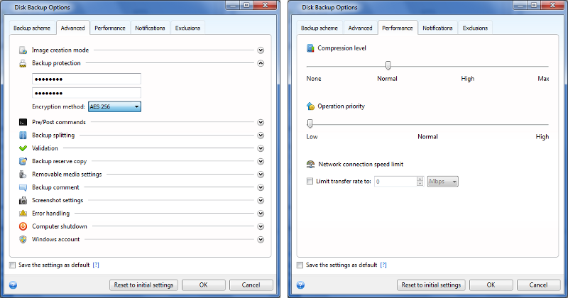

Záložní kopie lze rovněž zašifrovat a ochránit heslem. Cobian Backup využívá AES šifrování (128bitové, 192bitové nebo 256bitové). Nicméně komprese zálohy a její šifrování prodlužuje čas nutný k provedení zálohy, takže zejména při zálohování objemných souborů je vhodné těchto funkcí využívat jen pokud je to nezbytné, což není zdaleka vždy.

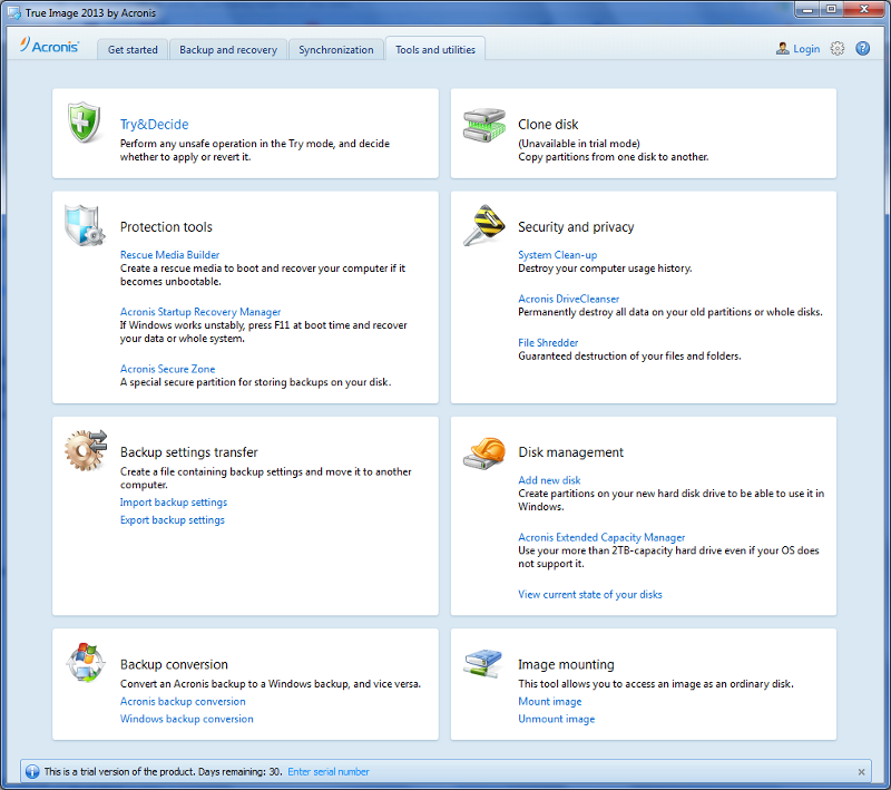

Acronis TrueImage Home 2013: mnoho funkcí pro náročnější
Acronis TrueImage Home 2013 je nejnovější verzí oblíbeného profesionálního programu pro zálohování dat. Dříve jej šlo považovat za alternativu programu Norton Ghost, ovšem ten již nebyl delší dobu aktualizován a zdá se, že vývoj uvázl na mrtvém bodě, což je znát na nenásledování moderních trendů. Acronis TrueImage 2013 tak dnes nabízí více funkcí než již několik let starý Norton Ghost 15.
Acronis TrueImage Home 2013 je zpoplatněný program. Zatím není k dispozici jeho česká lokalizace a stanovena cena pro český trh. Verzi v angličtině si lze ale zakoupit za 49,95 € pro jeden počítač nebo za 69,95 € pro tři počítače. Zájemci si mohou za účelem vyzkoušení stáhnout trialverzi, která bude fungovat 30 dnů. Česká verze by měla být uvedena do prodeje později, konkrétní datum a cena pro český trh ještě ale nepadly.
Acronis TrueImage Home 2013 je universální zálohovací řešení pro Windows XP a vyšší s již deklarovanou podporou pro Windows 8. Nabízí nejrůznější způsoby zálohování, které lze kombinovat dle potřeby. Umí zálohovat kompletní obsah pevného disku včetně operačního systému a nainstalovaných programů, takže při havárii disku lze vše obnovit ze zálohy bez nutnosti znovu instalovat operační systém, potřebné programy a vše pracně nastavovat dle svých potřeb a rozmarů.
Na rozdíl od bitové kopie ve Windows 7 je možné ze zálohy kompletního disku pomocí programu Acronis TrueImage Home 2013 jednoduše obnovit i konkrétní soubory či složky. Není tedy nutné obsah disku přehrávat jeho dřívějším obrazem, když potřebujete jen obnovit konkrétní soubor. Tento program nabízí režim, kdy dle vlastního vyhodnocení situace kombinuje vytváření kompletní zálohy a zálohování pouze pozměněných nebo nových dat.

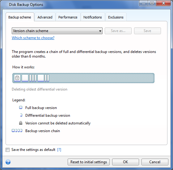

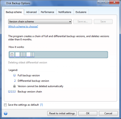

Uchovává i starší zálohy, takže je možné obnovit soubory do dřívější podoby anebo třeba rozhašený systém vrátit do stavu, kdy ještě fungoval. Tento způsob řešení problémů je efektivnější než využití funkce Obnovení systému přítomné ve Windows 2000 nebo novějších. Ta sice slibuje stejný efekt, ale technologické řešení je natolik rozdílné, že Obnovení systému je v možnosti nápravy škod o několik úrovní níže.
Samozřejmě lze namísto automatického řetězení záloh nastavit vlastní pravidla, jakým způsobem se mají zálohy vytvářet: kdy provést opakovanou kompletní zálohu, jak dlouho ponechávat uložené starší zálohy atd. Podobná nastavení lze též provést i při využití funkce pro pouhé zálohování vybraných souborů a složek, tedy nikoliv kompletního disku resp. jeho obrazu.
Soubory zálohy je opět možné dělit na menší části vhodné třeba k snadnému vypálení na CD/DVD nebo Blu-ray médium. Záložní kopie je též možné zmenšit díky nastavitelné kompresi. Použít lze tři stupně komprese nebo kompresi úplně vypnout. Čím větší úroveň komprese je použita, tím déle bude záloha trvat. Také je podporována ochrana dat za využití 128bitového, 192bitového nebo 256bitového AES šifrování.
Zálohování celého disku nebo zálohování vybraných souborů a složek lze samozřejmě naplánovat. Zálohovat lze ve zvolený čas jednou denně nebo vždy po uplynutí nějaké doby (např. každé dvě hodiny), jednou týdně nebo ve vybrané dny v týdnu, ve vybraný den nebo dny v měsíci anebo při událostech jako je zapnutí počítače, vypnutí nebo resetování počítače či odhlášení a přihlášení uživatele.
Záloha má na moderních počítačích minimální vliv na výkon počítače. Samozřejmě je možné nastavit prioritu procesu zálohování anebo povolit zálohování jen pokud je počítač v klidovém stavu a neběží na něm nějaká jiná náročnější úloha. Po dokončení zálohy je možné nechat zkontrolovat, jestli jsou záložní soubory správně uloženy. Případně je možné nastavit jejich automatickou kontrolu jen jednou měsíčně. Též lze nechat automaticky počítač vypnout po dokončení zálohy.
Zajímavou funkcí je nonstop záloha, kdy například obsah složky s právě rozdělanou prací lze neustále zálohovat, aniž by to mělo nějaký výrazný negativní vliv na výkon počítače nebo omezovalo možnost nakládání s nonstop zálohovanými daty. Tato funkce je vhodná pro ochranu rozdělané práce, protože třeba při výpadku elektřiny u stolního počítače nebo pádu systému nepřijdete ani o minutu své práce.
Další funkcí je samostatná záloha uložených e-mailů z oblíbených e-mailových klientů. Všechny funkce lze všemožně kombinovat a vytvářet různé zálohovací úlohy s různým nastavením pro prakticky jakékoliv situace a případy. Program je v tomto ohledu opravdu flexibilní, což platí i podpoře úložišť. Acronis TrueImage Home 2013 umí zálohovat kamkoliv si vzpomenete.
Samozřejmě podporuje zálohování na další pevný disk v počítači, externí pevný disk, flash disky nebo paměťovou kartu. Podporuje i zálohování na CD/DVD a Blu-ray média, ovšem stále platí, že to není zrovna optimální řešení pro automatizovanou zálohu. Nechybí podpora zálohování do síťového úložiště, na pevný disk jiného počítače v místní síti nebo po internetu na libovolný FTP server. Zajímavostí je možnost provádět zálohu zálohy, kdy se vlastně záloha uloží dvakrát na dvě různá místa.
Dále je možné zálohovat také do internetového úložiště provozovaným tvůrci programu, které je krátce dostupné i pro české a slovenské zákazníky. Doplňková služba Acronic TrueImage Home Online poskytuje úložiště o kapacitě 250 GB s 256bitovým AES šifrováním dat za 4,95 € měsíčně anebo 49,95 € ročně. Při přenosu dat je možné nastavit rychlostní omezení, aby nedocházelo k plnému vytížení internetové přípojky.
K datům lze přistupovat z webového rozhraní i z vybraných chytrých mobilů a tabletů. Úložiště můžete též využít pro synchronizaci souborů podobně jako známý Dropbox či jeho novější následovníky Microsoft SkyDrive nebo Google Drive. Data lze za uvedené ceny najednou ukládat do úložiště až z pěti počítačů. K nezávaznému vyzkoušení je k dispozici třicetidenní bezplatný provoz.
Opomenout nelze ani doplňkové funkce programu Acronis TrueImage Home 2013, mezi které patří klonování pevného disku pro přesun veškerých dat z jednoho disku na druhý, bezpečné mazání celého obsahu paměťového média nebo jen konkrétního souboru bez možnosti jeho obnovy, virtuální připojení zálohy pevného disku jako dalšího pevného disku či konverze mezi zálohami tohoto programu a zálohami Windows 7.
