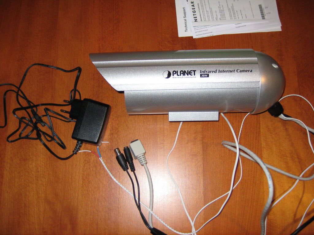

Součástí dodávky je:
- kamera

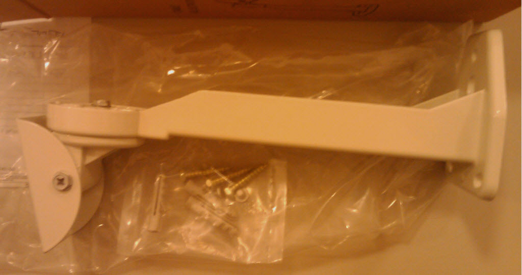

- robustní kovový stojan (na foto níže)
- adaptér do el. sítě (pro případ, že nepoužijeme PoE)
- CD s instalačním wizardem a sw Cam Viewer Lite (PRO verze pouze 30-ti denní trial)
Kamera je v krabici uložena ve 2 pěnových podstavcích, navíc je zabalená v igelitu a zdá se, že je v bezpečí. Poškodit by ji tak neměla ani přeprava Českou poštou

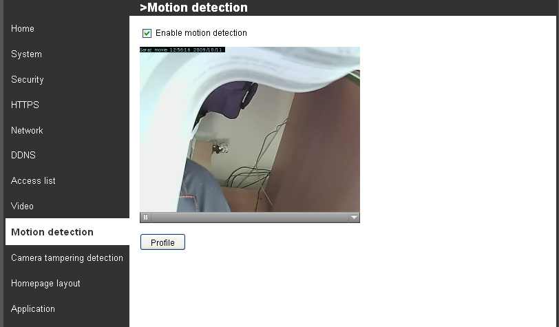

• Detekce pohybu: 4 nezávislá detekční okna

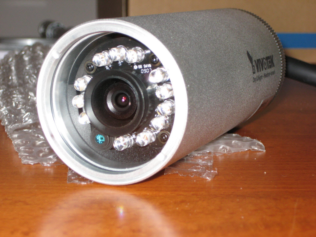

O kamerách Vivotek se častokrát dočtete v recenzích a testech jako o cenově dostupných a přitom velmi kvalitních přístrojích. Nejinak je tomu u vodotěsného, mrazu-odolného modelu IP7330. Cenově dostupná venkovní kamera s IR přísvitem, která má údajně konkurovat levným, analogovým kamerám. Na dalších řádcích si tuto kameru přiblížíme a navíc ji porovnáme s konkurentem od společnosti Planet.
Jednalo se o moji první Vivotek kameru a tak jsem byl sám zvědav, jak v testu obstojí. Na první pohled je kamera sympatická svojí velikostí resp. tím, jak je malá, lehká a má moderní vzhled.

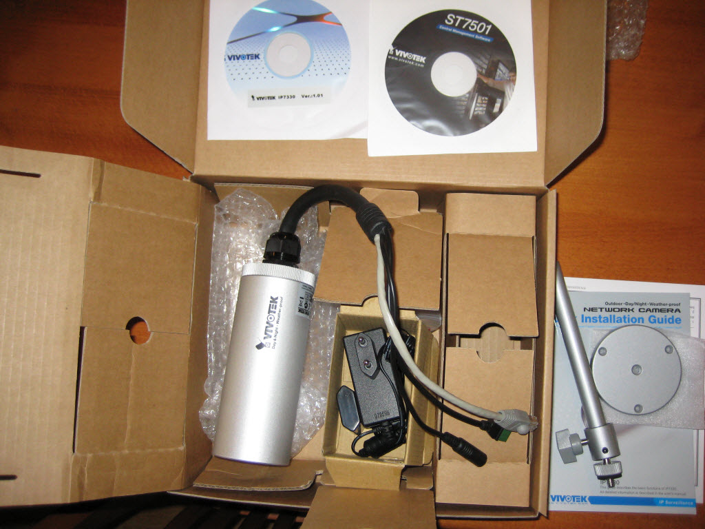

- kamera
- kovový stojan
- adaptér do el. sítě (pro případ, že nevyužijeme PoE)
- CD s instalačním wizardem a sw pro záznam/přehrávání až 16ti kamer Vivotek
Kamera je v krabici uložena v bublinkové fólii a je zasazena do papírových přihrádek. Znovu se zdá, že by balení mělo být schopno ustát i přepravu Českou poštou

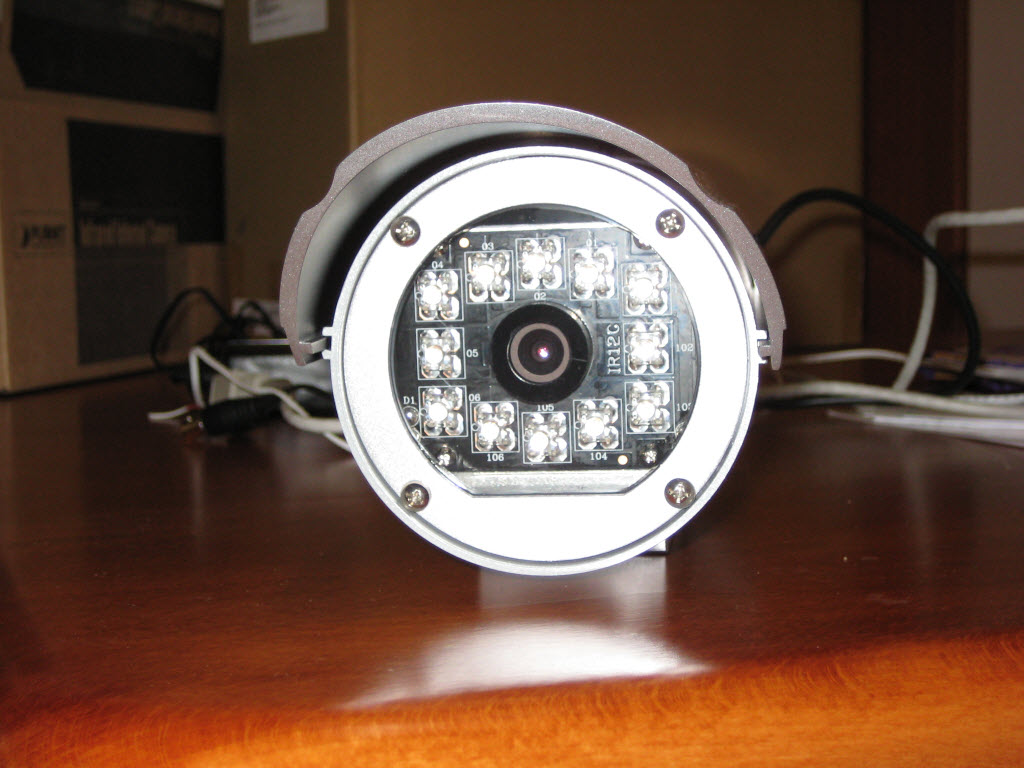

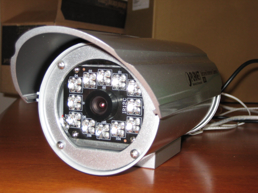

Kamera disponuje celkem 12ti IR diodami, které se aktivují automaticky v závislosti na okolní viditelnosti. Světelné čidlo je umístěno v zadní části, vespod kamery. Pouzdro kamery je robustní, jeho horní část pokrývá „kšilt“, který značně přesahuje délku kamery a bude zřejmě pomocníkem proti slunci. PoE napájení funguje skvěle, zařízení bylo testováno společně s NETGEAR ProSafe PoE Switch. Snímací objektiv je přilepený na sklo kamery => kamera disponuje automatickým zaostřováním.

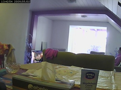

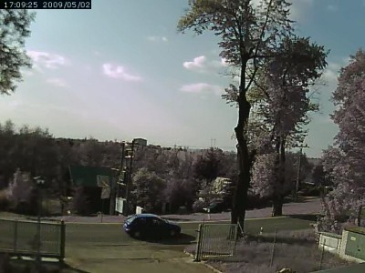

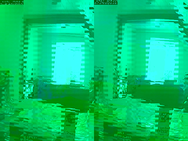

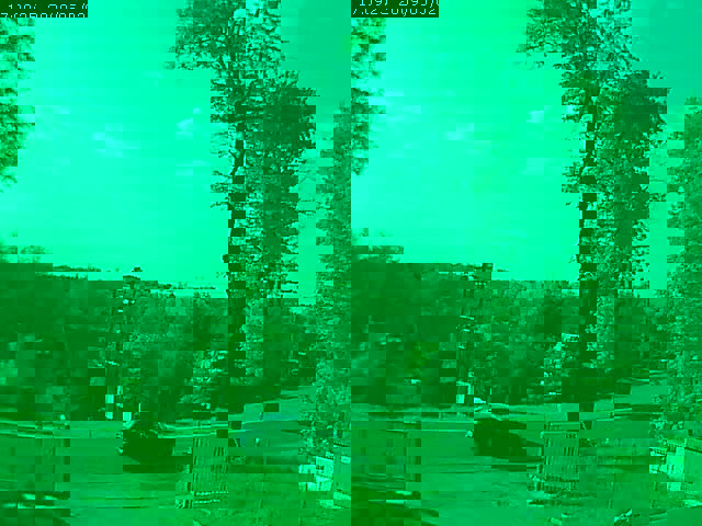

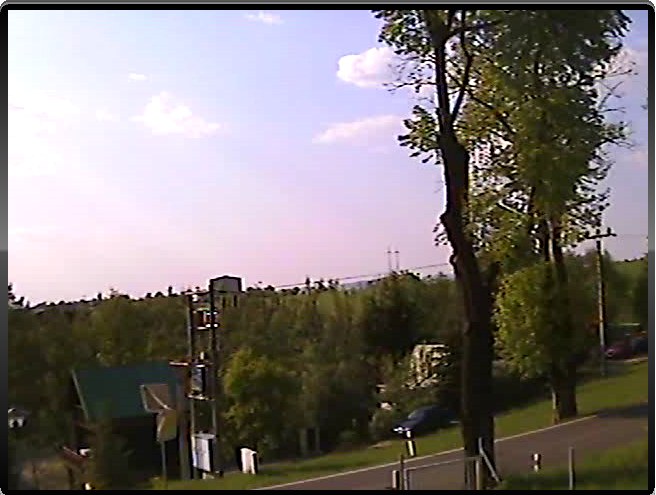

Jako jednu z hlavních slabin kamery vidím její obrazové schopnosti. Výrobce uvádí rozlišení 640x480, což na IP kameru není špatné a mělo by to být dostačující, v podání ICA-310 to ale dostačující není. Ať jsem se snažil sebevíc, obraz byl stále rozmazaný, rozostřený, nemastný-neslaný. Kamera navíc zabírala o dost menší část obrazu, než tomu bylo u konkurence od Vivoteku.
Skoro se až zdá, že ICA-310 snímá obraz pouze v rozlišení 320x240 a na rozlišení 640x480 vám obraz pouze digitálně zvětší. Jinak si obrazové selhání nedokážu vysvětlit. Pro porovnání vkládám níže obraz z obou kamer a posuďte sami, který z nich je lepší. Zároveň podotýkám, že kamery snímaly obraz ze stejného místa.

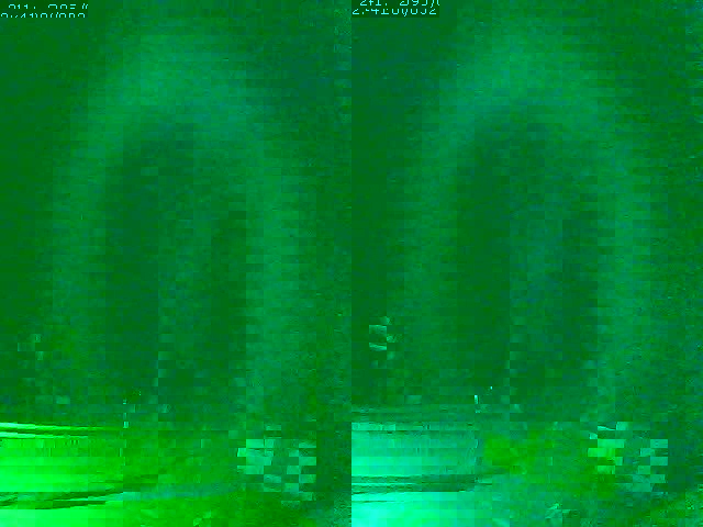

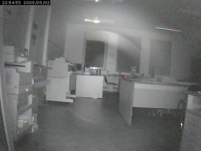

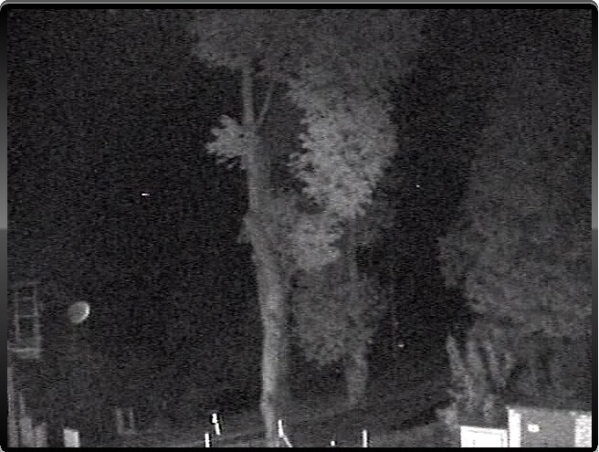

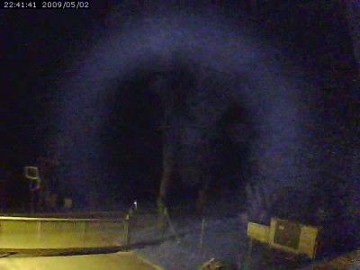

A jak si stála kamera ICA-310 v nočním režimu? Subjektivně se zdá, že v nočním režimu je na tom kamera o něco lépe, obraz se zdá méně rozostřeným a kamera je tak o něco více použitelná. Výrobce uvádí, že IR přísvit disponuje dosahem až 30 metrů. Tento parametr se zdá být dodržen, kamera opravdu svítí patřičně do dálky. Mimochodem, dosvit se mi zdál o mnoho delší, než je tomu u konkurenční Vivotek IP7330.
Zvláštním jevem u ICA-310 bylo, že se v obraze při nočním osvícení venkovní scény zobrazovaly stovky drobných částeček (že by poletující prach?), které zřejmě stály za rapidním poklesem výkonnosti kamery. Vykreslování obrazu místy kleslo až na 1obraz / vteřinu.
Znovu pro porovnání připojuji noční obraz z kamery Vivotek IP7330. Kamera byla umístěna na stejném místě, jako ICA-310.

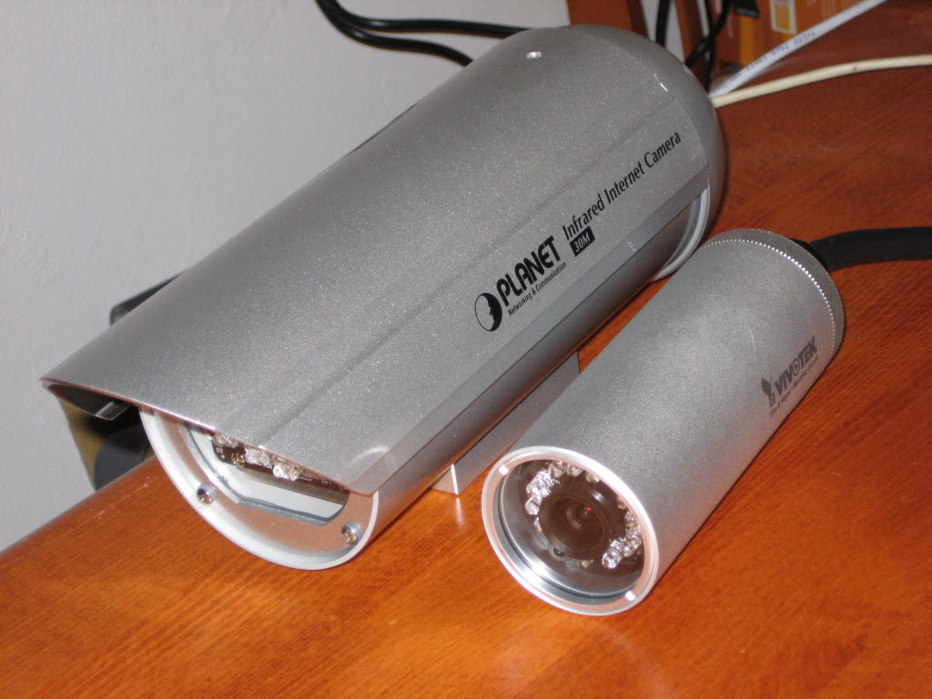

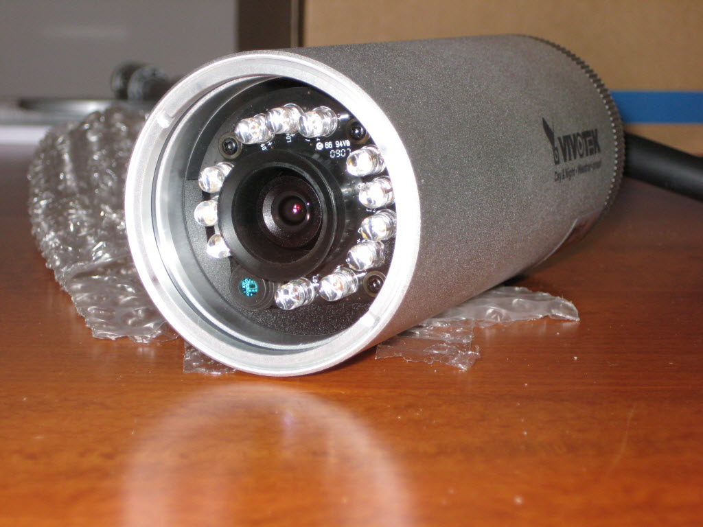

Kamera disponuje 12ti IR diodami pro noční přísvit (to je stejný počet jako má konkurenční ICA-310), výrobce garantuje dosvit 10m. To se na první pohled může zdát málo, ICA-310 kamera zvládá až 30 m, ale při testech se mi to nezdálo až tak limitující. Světelné čidlo je zasazeno dopředu, hned vedle objektivu. Pouzdro kamery je celokovové a na první pohled robustní.

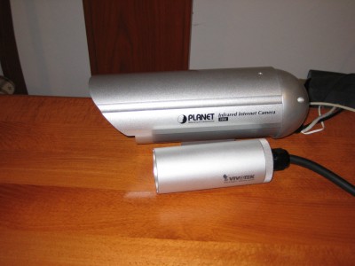

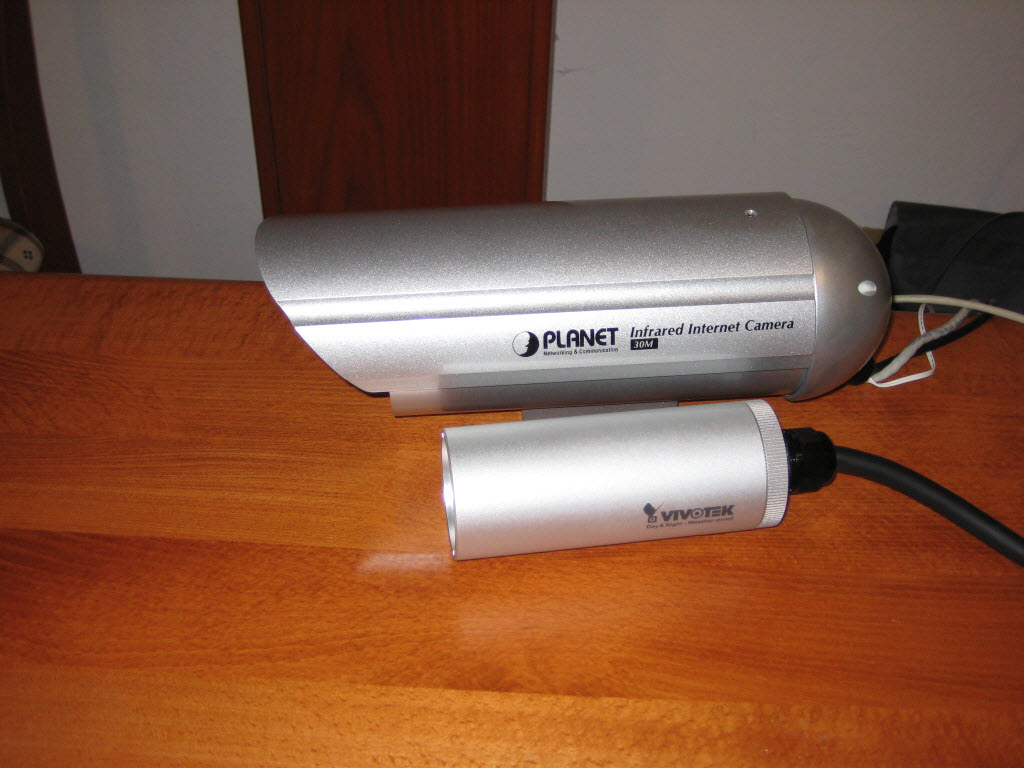

Zajímavé je porovnání rozměrů kamery Vivotek IP7330 s ICA-310. Vivotek je se svými rozměry 59,4 x 150 mm oproti ICA-310 poloviční. Přitom Vivotek disponuje téměř stejnými funkcionalitami. Celkově se zdá, že inženýři od Vivoteku umějí věci dělat menší, lepší, modernější :-) Porovnání rozměrů na vlastní oči – viz. níže.
Vivotek IP7330 zvládá rozlišení až 640x480 bodů při 25ti snímcích/vteřinu. Na rozdíl od trochu nepovedené ICA-310 zobrazuje Vivotek skutečných 640x480 bodů. Obraz je čistý, ostrý a svižný. Obrázky z exteriéru jsme si ukázali již výše, nyní si ukážeme obrázky z interiéru. Konkrétně to budou záběry z obývacího pokoje, ve kterém nejsou zcela ideální světelné podmínky. V zadní části celou scénu osvětluje slunce.

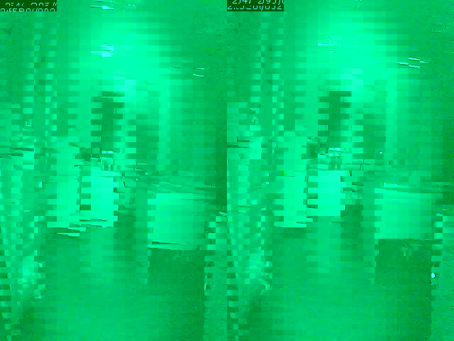

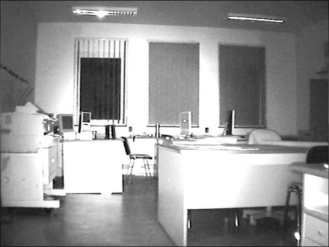

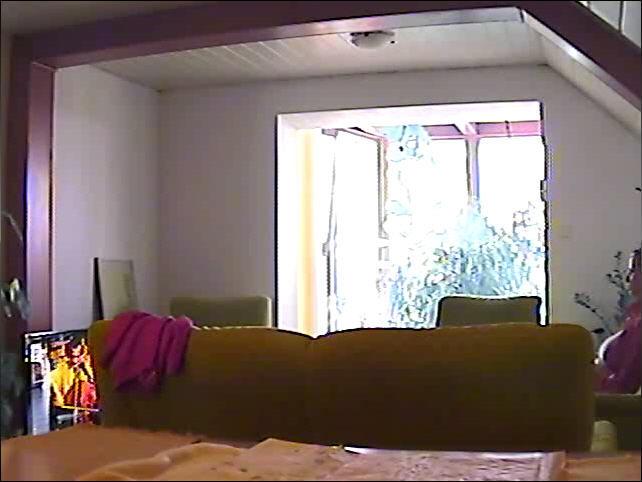

A ještě přidejme porovnání nočních obrazů obou kamer z interiéru...

Firmware Vivotek 7330
Jedním slovem hodnotím jako „skvělý“. Po zkušenosti s firmware v ICA 310 se zdá skoro až neuvěřitelné, že může něco fungovat tak dokonale, jako firmware ve Vivoteku. Menu se jeví přehledně, ovládání je intuitivní a rychlé. Co je však nejdůležitější, vše je funkční! Chcete nahrávat obrázky na ftp? Žádný problém. Chcete nahrávat video (v délce, kterou si sami určíte)? Žádný problém. Nahrávání můžete nastavit periodicky nebo na základě detekce pohybu v obraze. V přiloženém archivu firmware_vivotek_screens.zip naleznete screenshoty z rozhraní Vivotek 7330.
