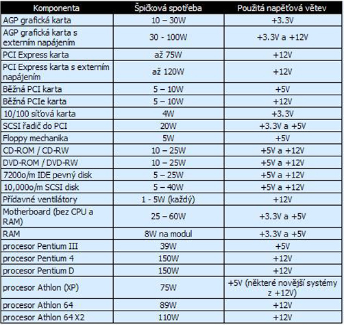

Jedním z nejdůležitějších faktorů při výběru zdroje jsou maximální poskytované proudy na jednotlivých větvích a celkový výkon.
Při posuzování zdrojů není až tak nezbytné poohlížet se po co nejvyšším čísle s písmenem W na konci, jako se spíše soustředit na maximální proudové odběry na jednotlivých napěťových větvích. I velmi výkonné přetaktované jednoprocesorové počítače "žerou" za normálního chodu kolem 200W nebo méně. Spotřeba procesorů v klidu a při nastavení úsporných režimů je kolem 10-20W, grafická karta se dá v 2D režimu také v řadě případů chladit pasivně, pevný disk v klidu spotřebuje kolem 5 až 8W. Problémem jsou ale odběrové špičky a plné zatížení. Např. když se disk zapíná, jeho spotřeba stoupne na více než 20W, když přesouvá hlavičku, je to 15W. Čipové sady při osazení všech paměťových slotů a nastavení vysokých frekvencí FSB taky spotřebují mnohem více, než při nejnižších frekvencích a jednom modulu. Uvažujeme-li odběrové špičky naráz u všech komponent, spotřeba je proti normálnímu stavu obrovská. 300W a silnější zdroje vybíráme právě kvůli těmto odběrovým špičkám - ty totiž kladou obrovské nároky na přesnost napětí vzhledem ke standardu.
Kolik spotřebují jednotlivé komponenty počítače? Podle PC Power & Cooling, Inc. jsou čísla zhruba tyto (tabulku jsem lehce upravil podle mně dostupných údajů):
Tyto údaje rozhodně nejsou fantazie, špičkové odběry jsou opravdu vysoké. A i zatížení jednotlivých větví jsou dost různorodá. V moderních systémech vzrůstá zátěž větve 12V - přes tu je možné dopravit poměrně vysoké výkony při přijatelných proudech. Starší zdroje nejsou pro tyto systémy vůbec vhodné, často i při vysokých souhrnných výkonech nesplňují požadavky na odběry z jednotlivých větví..
