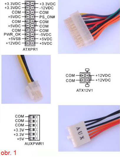

Kromě klasického Main Power konektoru (na obrázku 1. níže ten horní) je u tohoto typu zdrojů požadován čtyřpinový konektor +12V Power (na obrázku 1. uprostřed) a možná je i implementace konektoru AUX Power pro systémy s velkou zátěží.
Nyní popis jednotlivých konektorů:
Main Power konektor:
Slouží k napájení všech částí základní desky, jeho zapojení je nutné vždy. Sestává celkem z dvaceti vodičů, jejichž rozložení je následující:
tři konektory +3.3V, oranžová barva
čtyři konektory +5V, červená barva
jeden konektor +12V, žlutá barva
sedm konektorů COM (zem), černá barva
fialový +5Vsb, bílý -5V (viz. poznámka níže *), modrý -12V, šedý PWR_OK a zelený PS_ON#
* -5V bylo používáno ISA kartami, které se v nových počítačích již nevyskytují. Tento vodič je požadován ve specifikaci ATX12V do 1.1 včetně, novější specifikace 1.2 ho nevyžaduje (je volitelný) a 1.3 s ním vůbec nepočítá. Pokud hodláte pořídit nový ATX12V zdroj pro starší systém, měl by být konstruován podle specifikace 1.1.
Main Power konektor je klíčován, jednak záklapkou, jednak typy "kolíků", kde některé nejsou čtverhranné. Vodiče PWR_OK a PS_ON# slouží k určení stavu (zapínání, vypínání zdroje).
+12V Power konektor:
Rozlišovacím znakem ATX a ATX12V zdroje je právě tento konektor. Jedná se o čtyřpinový čtvercový konektor s klíčováním podobným jako u Main Power konektor. Poskytuje dva +12V vodiče a dva vodiče COM (zem) a slouží k napájení napěťových regulátorů základních desek, které vytváří napětí pro procesor. Jeho zapojení je nutné u všech desek s Pentiem 4 a z něj odvozených Celeronů, u desek s jinými procesory je obvykle zapojení volitelné (a doporučené).
Koncept tohoto konektoru vychází z faktu, že moderní procesory spotřebují velké množství energie - z "consumer" procesorů je rekordmanem Pentium 4 s maximem až 115W, přičemž typický příkon je (dle výrobce) přes 100W. Serverové procesory popř. systémy s více procesory vyžadují ještě vyšší příkony (Xeon: 110W / čip, Itanium: 130W / čip), ty ale používají jiné zdroje - např. Extended ATX s více piny.
Procesor bezpochyby patří (společně s grafickou kartou) k součástkám s nejvyšší spotřebou v počítači. Ještě před pár lety byly hlavním zdrojem energie větve +3.3 a +5V, bohužel se ale ukázalo, že s rostoucími požadavky tyto větve nebudou stačit. Nejen že vzrostla spotřeba procesoru, ale ona vzrostla spotřeba prakticky všech součástek - takže zatímco např. čipové sady z doby vzniku standardu ATX nepotřebovaly žádné chlazení, ty dnešní lze sotva uchladit pasivně (čip north bridge i875P si řekne až o 12W). Logickým krokem k řešení situace proto byl přechod napájení procesoru z větví +3.3V a +5V na +12V. Jenže samotný Main Power konektor má pouze jeden +12V vodič a není na takové zatížení připraven (nebo to minimálně není optimální z hlediska rušení a spolehlivosti). Proto vzniknul +12V Power.
Pozor, někteří výrobci "vtipně" nabízí vyvedení konektoru +12V Power přes redukci z jiných konektorů. Takové řešení rozhodně není doporučeno používat! Stejně zvrhlé jsou i "nápady" některých výrobců základních desek, kteří umožňují nahrazení +12V Power konektoru například konektorem na pevné disky - tento nepoužívejte, klasický ATX zdroj není koncipován na zatížení +12V větve kladené na zdroje ATX12V.
AUX Power
Tento konektor není vyžadován u všech zdrojů ATX12V ani ATX, pouze je doporučen v případě, že zdroj nabízí na +3.3V větvi více než 18A nebo na +5V větvi více než 24A. Setkat se s ním je možné spíše u dražších a výkonnějších zdrojů. Konektor je sestaven ze dvou +3.3V vodičů, jednoho +5V a třech COM (zem) a vzdáleně připomíná jeden ze dvojice konektorů zdrojů AT. Stejně jako Main Power a +12V Power je i tento klíčován.
Drtivá většina základních desek AUX Power nevyužívá, ale jsou i výjimky - především desky pro pracovní stanice, popř. některé víceprocesorové desky využívající zdroje ATX12V. V budoucnu se s ním však pro klesající význam větví +3.3V a +5V nepočítá a z nejnovější specifikace pro standard PCI Express byl již vyjmut.

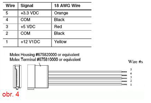

V poslední "klasické" revizi standardu ATX12V 1.3 přibyl jako volitelný konektor Serial ATA. Ten sestává z pěti vodičů - jeden +3.3V, jeden +5V, jeden +12V a dva COM. Dá se předpokládat, že konektor Serial ATA bude postupně nahrazovat co do počtu některé konektory Peripheral Power. Na obr. 4.
